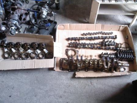

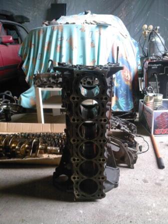

Da hat sich leider der 6 Zylinder bzw. der Kolben verabschiedet.
Also kannste eigendlich gleich den ganzen Motor ausbauen und zerlegen.
Habe meinen grade vor zwei Wochen fertig bekommen.
