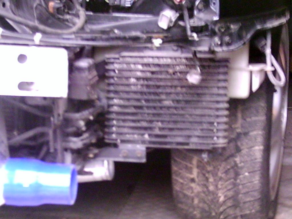

ich meine nicht den llk ,sonder den kühler rechts unten fahrerseite ,der bei dir nicht mehr auf dem bild zu sehen ist.
: 25. 03. 2006 [21:04]

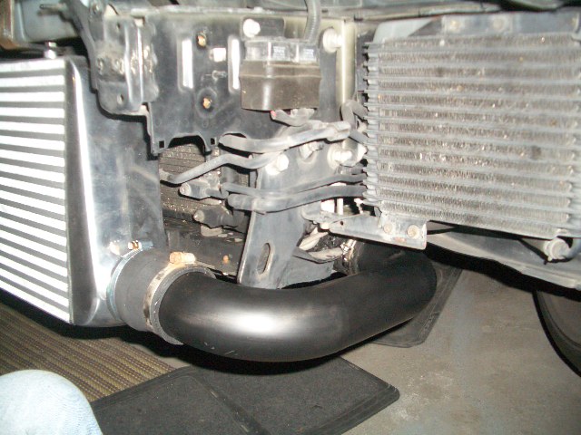

Da gibts keinen oiginal Kühler.. der muß bei dir wohl nachträglich eingebaut worden sein.. Kannst du ein Foto machen? Würde mich interessieren.

O.k mach morgen ein Foto

Das was du meinst ist Automatikgetriebeölkühler...

ja ganz genau ,das ist AT kühler habe gerade nachgeschaut eine leitung geht an den wasserkühler und die andere ans getriebe.
Jetzt eure meinung wechseln oder nicht ist zwar dicht aber die lamelle sind zu 60 % hin (eingedrückt )?

Erneuern - Photo ist zwar nicht scharf aber man kann es erkennen.
Wenns ein Motorrad wäre, würde ich sagen fahr weiter, dann wird es irgendwann warm am Bein und man hält halt einfach an ... am Auto wäre mir das aber zu riskant.

Fahr weiter damit.Der hält noch ewig.Oder willste Rennen fahren und hast auch einen anderen Stallconverter?Dann brauchste aber auch nen größeren Wasserkühler.Oder mal den alten Wasserkühler gegen nen neuen tauschen.Denn nach 12 Jahren ist der Wasserkühler schon ganz schön zugekalkt.Leider gibts für Automatikwagen nicht so viele Kühler die auch das Automatikgetriebe aufwärmen/kühlen.

Also es sieht so aus, als ob der Kühler an sich in Ordnung wäre (soweit man das be der Bildschärfe sagen kann).
Bieg einfach die verbogenen Fins wieder gerade und fertig.
So wie Andi gesagt hat....solange du keinen High Stall TC hast, oder/und Rennen fährst, kein Problem.
