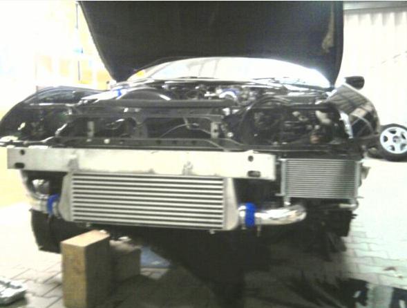

Hey,
also ich habe den Kühler links hingepackt, passte ganz gut, war zwar etwas Fummelei aber jetzt sitzt der Kühler perfekt. Habe einen 330 MM 19 Reihen Racimex Ölkühler und wir haben den nicht hochkant sondern quer verbaut mit den Anschlüssen nach unten. Sitzt genau mittig hinter dem seitenlichen Lufteinlass der Front.

Der 16-Row von GReddy ist aber größer und würde so nicht hinpassen. Da stört definitiv das Rohr!
Aber so wie Du es hast, ist es schon recht optimal, wobei ein Teil des Kühlers wohl hinter den Blinkern sitzen müsste und entsprechend nicht direkt mit Luft versorgt wird, richtig?
Das stimmt schon, der ganze Bereich wird nicht ausgenutzt aber der Kühler sitzt genau mittig hinter dem Lufteinlass, d.h. die Luft verteilt sich auch noch etwas, somit ist die Ausnutzung doch fast schon perfekt. Ich hatte keine Lust den noch hinter den LLK zu bauen da ich glaube das die Kühlleistung dann auch stark nachlassen wird und der Wasserkühlter wäre dann der 4. in der Reihe (LLK, Öl, Klima, Wasser) und bedankt sich mit kochendem Wasser icon_biggrin.gif
