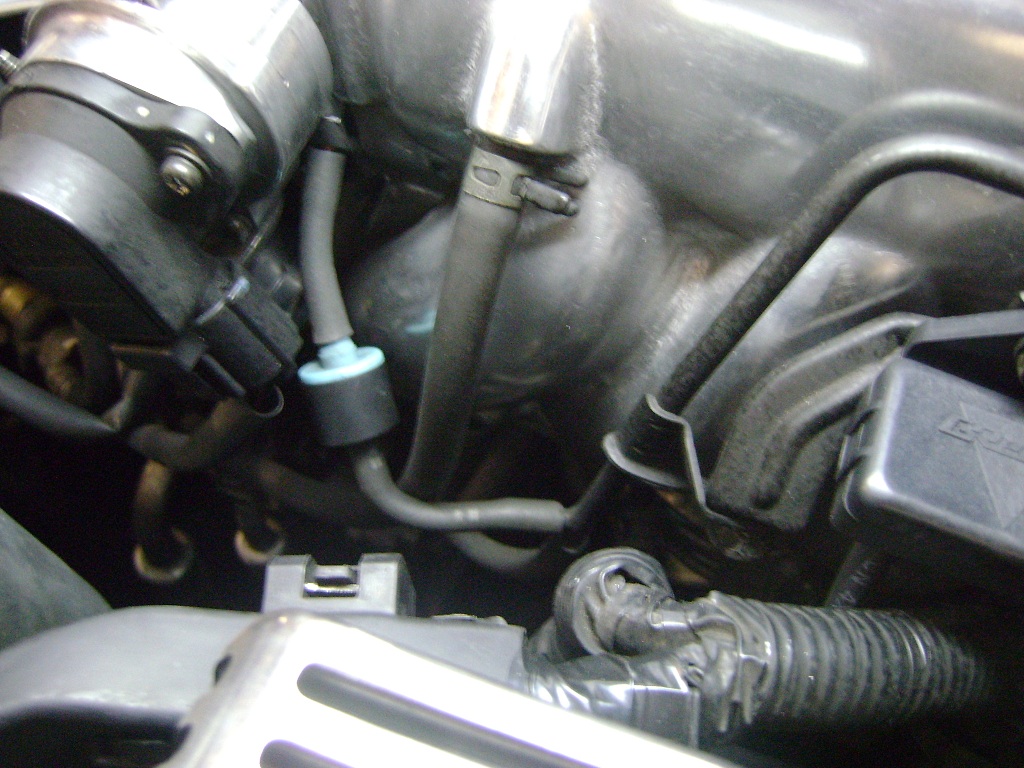

Das Bild habe ich fix ausem Amiforum "geliehen". Könnte mal jemand nachschauen wohin diese Leitung geht?

Die geht was ich gesehen habe dann über die feste Verrohrung nach hinten zum Aktivkohlefilter.

Ist das ein kleiner Filter dort oder ein Rückschlagventil? Weißt du zufällig wo die Leitung unten hin geht? Sieht aus wie nen T-StücK?

Das ist definitiv ein Ventil, näheres siehst du z.B. hier:

OK, wenn ich alles richtig interpretiere braucht man das Teil beim Single Umbau nicht mehr - also zu machen.
Gery, weißt du was der Throttle Opener, also das Teil links neben "TB" für ne Funktion hat? Konnte im Amiboard nix gescheites finden.
Grund für meine Frage: Ich habe manchmal immer noch nen Leerlaufsägen und ich finde einfach den Auslöser nicht. Nun gehe ich nochmal systematisch alle Leitungen, Sensoren und Ventile am Auto durch. Der Fehler tritt zwar nicht oft auf, aber trotzdem ärgert es mich das er da ist :/
An der oem Drosselklappe sind ja auch die Kühlschläuche angeschlossen, und an dieser Leitung werden die Dämpfe ausgelassen und der Ventil sorgt dafür dass auch nur die Dämpfe rausgehen(ich kenn das halt so).
Untenrum ist auch der zylinderförmiger Speichertank an den ganzen Leitungen angeschlossen.

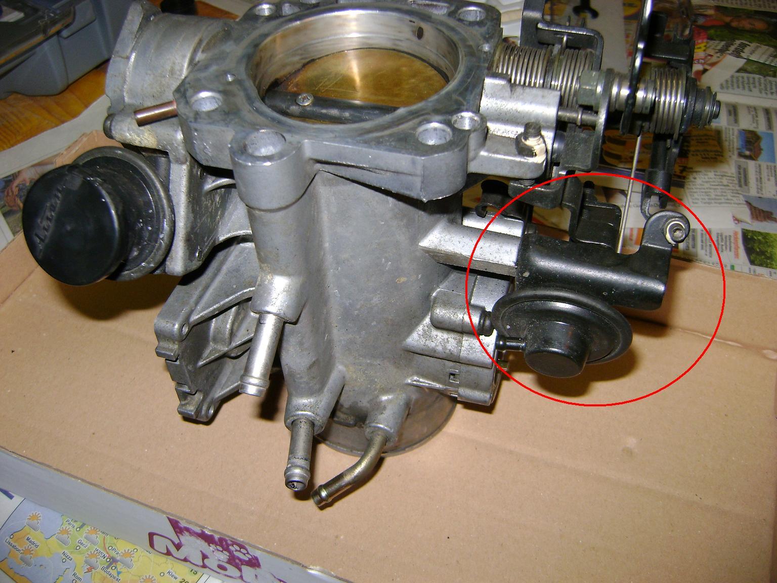

Meinst du das VSV fürs Benzindruckregler? (teilenr: 90910-12014)
: 24. 07. 2011 [17:47]
Mit "Throttle Opener" muss dieses Teil am Throttle Body gemeint sein (siehe Anhang), das über den Unterdruckschlauch oben angeschlossen ist. Ich dachte eigentlich das wäre nur eine Art Dämpfer für den Seilzug-Mechanismus der Drosselklappe.

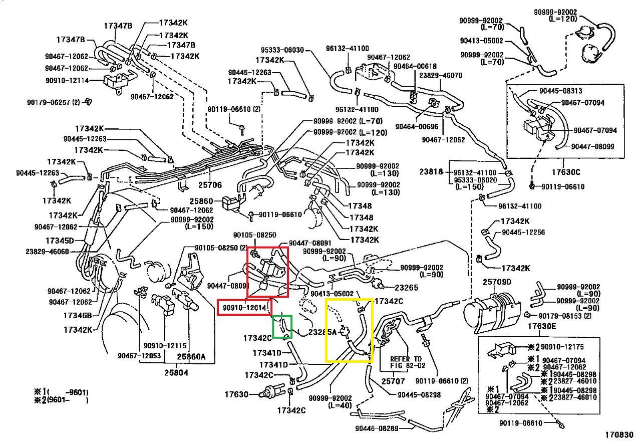

Hab gerade mal nachgeschaut, das Rote Teil hab ich an meiner Drosseklappe garnet dran... weiß jemand was beim Originalsystem an der grünen Leitung angeschloßen ist?

Die grüne Leitung wird an das Ventil an der Servopumpe angeschlossen. Hier mal ein Skizze miz alle Teile die du wissen willst.

Perfekt! Danke vielmals icon_smile.gif Weißt du auch noch was das kleine Teil an der Servo macht?

17630 auf Redlines Bild, unter dem grünen Rahmen
: 24. 07. 2011 [22:55]
Das sollte das Ventil sein, was in der Servopumpe steckt und für die Leerlaufanhebung bei starker Belastung der Pumpe sorgt. Das ist ein Luft-Bypassventil.
