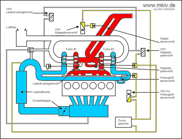

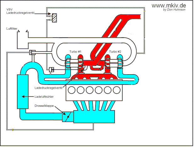

Man kann ja die Turbos Parallel laufen lassen, sei es über den Elektrischen "Mod" oder über umstecken diverser Unterdruckleitungen...
würde das ganze rein Mechanisch auch klappen. Sprich alle Ventile und Klappen ausbauen bis auf das Ladedruckregelventil und die Wastegate Dose?
Der Druckspeicher und alle anderen Druckleitungen würden dann entfallen. Wäre ja für Upgradelader die anscheinend Parallel laufen sollten keine schlechte Sache und optisch auch ganz sauber aussehen...
Theoretisch schon, oder?
Ist rein Interesse halber
/fileadmin/media/Benutzer-Dateien/roligrohi/forenuploads/20160706-twinturbo_parallel.gif/fileadmin/media/Benutzer-Dateien/roligrohi/forenuploads/20160706-twinturbo_ani.gif
: 06. 07. 2016 [09:18]
Ja, funktioniert.
