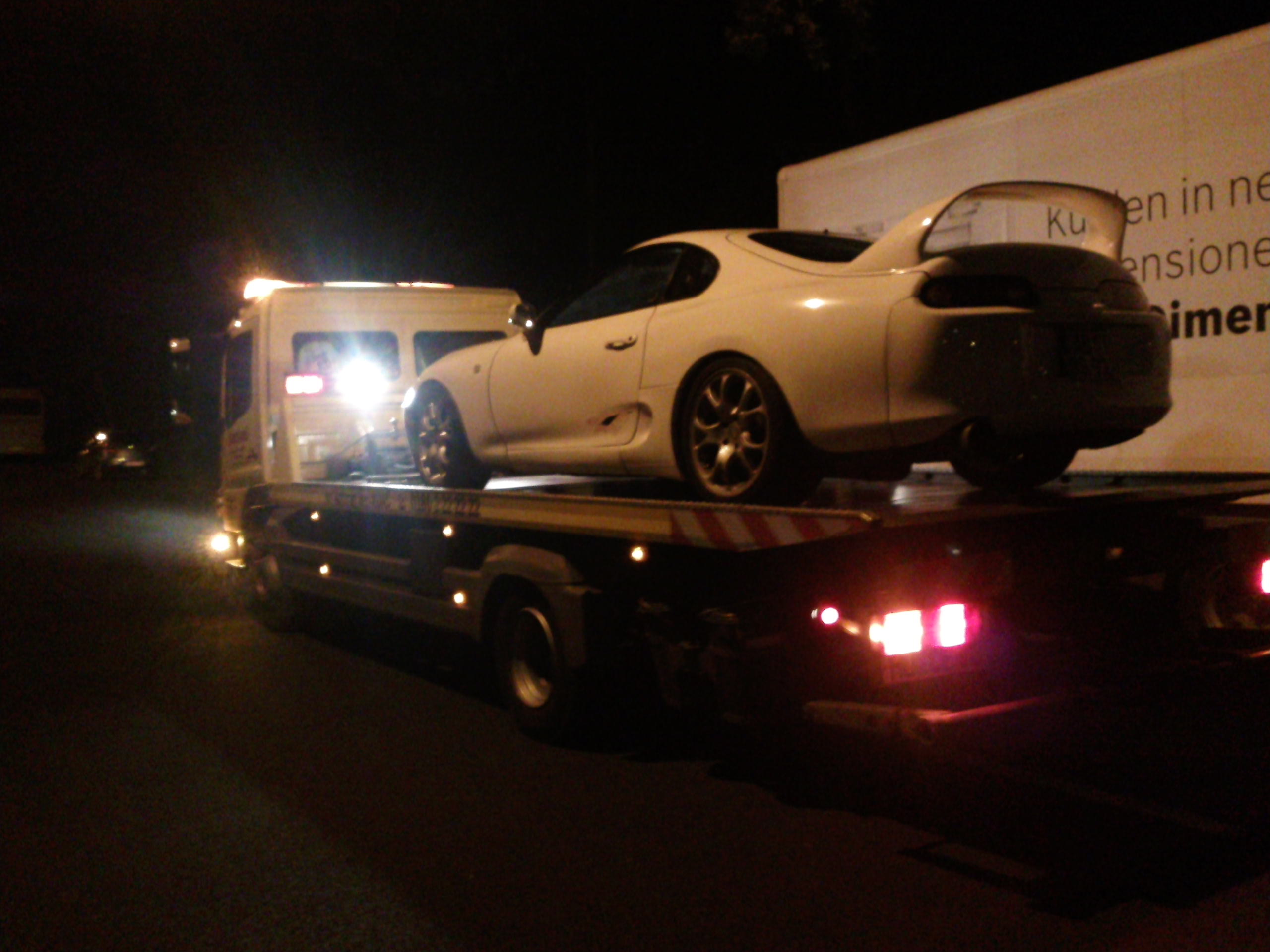

hatte nämlich heute an meiner Motorschaden, Kopfdichtung Durch, Pleul gefressen, wasserpumpe gefressen ... volles programm
achja is 4 Gang Automatik
hab ma noch en bild hochgeladen.. Supra auf em ADAC Abschlepper ^^
