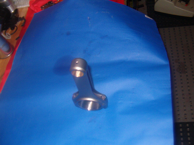

Hallo alle miteinander.
Ich hätte da mal ein paar Fragen bezüglich Pleuel.
Was habt ihr für Erfahrungen mit Eagel Pleuel gemacht?
Was für Pleuel verbaut ihr?
Kennt vielleicht wer diese Firma?
www.maxspeedingrods.com/

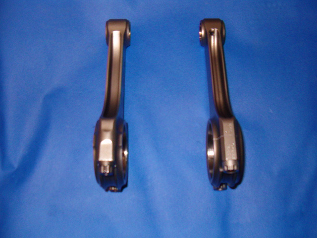

Die STD. Pleuel sind sehr hochwertig nur halt etwas schwer,

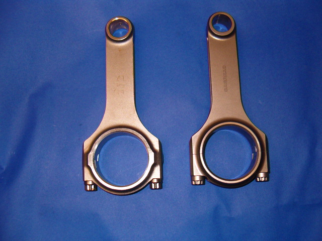

Die Pleuel von Maxspeedingroads kann ich nur empfehlen icon_wink.gif habe sie mit Carillo und Eagle verglichen und bevor ich die Eagle verbauen würde,lies ich eher die Originalen drine icon_wink.gif
Bild Links die Maxspeedingroads und Rechts Carillo
Die Eagle Rods sind...naja..das ist aber bekannt.
Tom, was ist das für eine Bohrung bei den Carillos?
Sonst sehen die 2 Pleul sich ja sehr ähnlich.
Die Carillos (H-Beam) sind die am meisten gepriesenen Pleuls der Amis.
Sollen so bis rund 1200 Rad PS halten.
Danach halten sie, oder auch nicht.
Sind in einigen 2000PS Motoren verbaut...aber keiner weiß genau wie lange.
Ob´s was haltbareres gibt, weiß ich nicht (bzw. mit welchen Vor- u. Nachteilen
das dann verbunden ist).
Was ich weiß, ist, dass es immer wieder ARP Bolzen gibt, die abreißen, sodass die
H-Beam Carillos meist mit CARR Bolzen ausgeliefert werdenm, die mehr halten sollen als ARP.

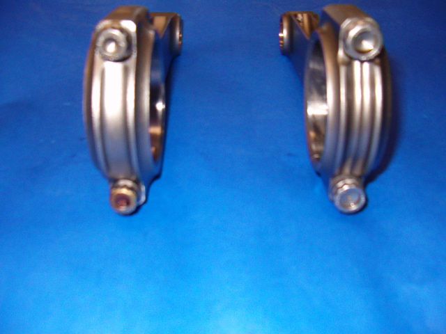

Hi Micha
Die Maxspeedingroads gibts mit dem ARP 2000 oder optional mit den ARP F19 Schrauben icon_wink.gif
Die Bohrung am oberen Auge ist für die Kolbenbolzen schmierung
Die Carillos wiegen 590 gr. die Maxspeedingroads 620 gr. die sind am Schaft un 0,20mm pro Profil Dicker sowie auch an beiden Augen etwas Dicker ausgeführt.
Bei der Pleuel trennung also da wo die Pleuel Schrauben durchgehen kann man auch noch ne zusätzliche verstärkung erkennen icon_wink.gif was auch sinn macht da die Pashülsen darunter sitzen.
Von der Fertigungstoleranz her sind beide gleich gut z.b. in der Bohrung fürs Pleuellager liegen
beide in einem toleranzmaas von 0,009mm Ovalität z.b. das Eagle hatte da schon ne Ovalität von 0,025mm :schlecht: wie soll man da ein sauberes Lagerspiel von 0,040-0,45mm hinbekommen :frage:
: 11. 01. 2009 [20:36]
Dachte mir, dass das zur Schmierung sein muss, hat mich nur gewundert, dass ich´s beim anderen Pleul nicht gesehen hab, daher die Verwirrung.
Das Mehrgewicht ist ok, da die Pleul offensichtlich dort noch ein bisschen stärker sind, wo´s was bringt.
