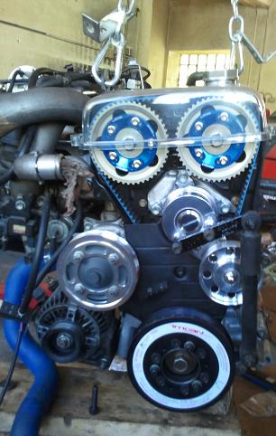

Hab heute noch mal geschaut und nun genau rausgefunden was es ist. Wenn ich kurz und wenig Gas gebe quietscht es vorne ganz fies. Wo genau? Hier:
http://www.toyodiy.com/parts/p_J_1993_TOYOTA_SUPRA_JZA80-ALPQZ_1605.html?hl=16361A
CK: Crankshaft. Anscheinend ist das Lager oder so kaputt. Wenn ich das Teil ersetzen muss, was brauch ich dafür alles?
Mfg
Carsten

Die Spannrolle am Keilriemen? Die hat einen Lager drinnen, gibts auch von verschiedenen Hersteller aus Alu wo du handelsübliche Lager mit entsprechendem innen aussen Durchmesser einfach austauschen kannst.

Die Frage ist halt: Muss man das komplette Teil ersetzen, oder besteht das Ding aus mehreren Teilen

Die auf dem Bild ist die Kurbelwellenriemenscheibe, die müsstest du komplett ersetzten... könntest auch gleich eines von ATi nehmen. Kostenpunkt 500-600usd(inkl Versand)
