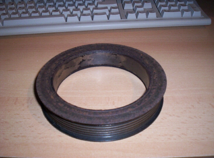

hab seit paar tagen ein ganz leichtes summen bei 1000u/min bemerkt im motorraum, es ändert frequenz mit der drehzahl, und verschwindet ab ca 1200. also heut mal haube auf gemacht, und mit entsetzen habe ich diese teil ausm motorraum gefischt. sieht aus, als ob sich die riemenrolle gezweiteilt hat, alle anderen haben noch diesen "reifen". kein plan wann das passiert ist, hab auch kein ruck/knall gehört. nur schleifspuren sind unten am ansaugrohr vom LLK zu sehen, dort lag auch das ding. jemand sowas schon erlebt? hat das was mit dem summen zu tun, was meint ihr?! kann ich noch so (VORSICHTIG) fahren?

soll das ein witz sein? wenn du ein paar Tausender für 'nen neuen Motor übrig hast dann fahr
ruhig so weiter icon_wink.gif ich würde erstmal 'ne neue Rolle+Riemen besorgen und die anderen Rollen mal
durchchecken,nicht das die auch was abgekriegt haben!

Ohm, kann das Teil gerade voll nicht einordnen aber ohne das Teil würde ich wohl kaum weiter fahren, zumal es ein (Zahn)Riemen tragendes Teil ist. Aber wie sowas sich so einfach lösen kann?

ja nee, nix zahnriemen, KEILriemen, der sitzt aber mittig auf der rolle. schau dir die rolle unten an der kurbelwelle an, dann kannste es einordnen. wie das runterrutschen kann weiß ich auch net :unsicher:

der keilriemen sitzt bombenfest auf dem "crankshaft pulley", als ob nie was passiert wäre, spannrolle sei dank, die riemenrolle ist jetzt aalglatt.
was ein glück is er freiläufer, dann komm ich noch zum toyota händler...

diese riemenroille scheint ne bekannte schwachstelle zu sein, also passiert das früher oder später euch allen stock crank pulley drivern *muahaha:
"The stock harmonic dampener cracks because the stock hub is made out of aluminum. Boost Logic fixed this problem by making the hub out of steel. This CNC'd unit, unlike the stock one, will NEVER crack."
FAZIT: scheiss auf die serien rolle, bestelle wohl ne UNORTHODOX bei MVP. braucht jemand was (kleines) aus amiland ??? versandkosten teilen icon_wink.gif

Ja, habe ich auch schon mal von gelesen.
Ist dann ein Teil aus einem Guss, oder ?
Durchstöber mal die Amiforen - ich meine da mal gelesen zu haben dass der Einsatz von diesen neuentwickelten, uns alle überlebenden Riemenscheiben ohne Torsionsdämpfer nicht nur Vorteile hat ...

Ja, die stock crank pulleys können sich zerlegen.......kommt vor...selten, aber doch....
Wenn du ein original Pulley willst, ich hab eines hier, das ich nicht mehr brauch (ich hab BosstLogic am neuen Motor).
Hat nur 60t Pfelgerkilomter drauf.
Kannst für 50 Euro haben........brauch´s ja eh nicht mehr.......

Ja, kowalski hat Recht !!!
FINGER WEG von dem UNORTHODOX crank pulley !!!!!!!!!
Der BosstLogic (ATI) ist der EINZIGE der ausbalanziert ist !!!!
Die anderen pulleys von Unorthodoy kannst kaufen...aber NICHT den crank pulley !!
Das gibt Lagerschäden !!!!!
