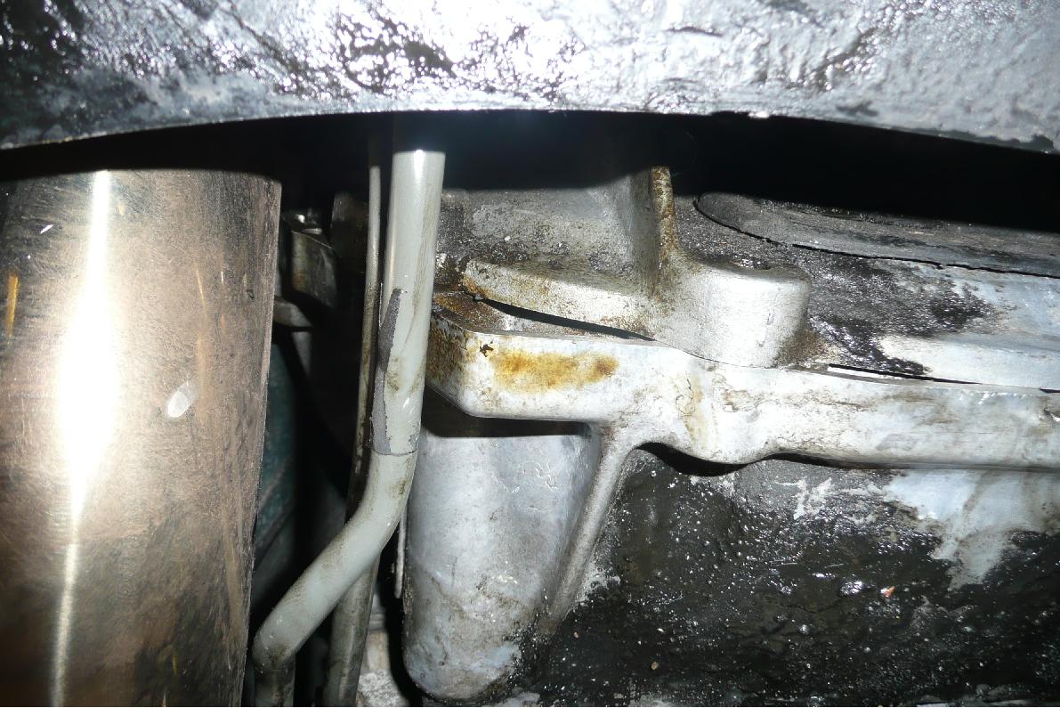

Bin grad am zweifeln obs nicht eher die Ölwannendichtung sein könnte :rolleyes:
Wie auf dem Bild zu sehen ist läufts immer von der Seite nach unten. Immer von der Höhe der Ölwannendichtung. Sieht dann so aus als käme es aus der Glocke.Doch in der Glocke siehts eher trocken aus. Und wenn der Simmering kaputt wäre, würde dann nicht mehr Öl auslaufen?

Du, schau mal die Ventildeckeldichtung nach.
Hatte ich auch schonmal, daß die sabbert und die Soße dann an der Kupplungsglocke runterläuft.

Hab über den Winter die Kopfdichtung plus sämtlicher anderen Dichtungen getauscht. Alles Salztrocken obenrum. Das komische ist es läuft seitlich von der Glocke runter und wenn es sich unten sammelt schauts aus als wär der Simmering durch.

Würd auch sagen das es nicht vom Simmerring kommt, wen es der wäre würdest du das Öl nur am tiefsten Punkt rauskommen sehen. Müsstest halt mal alles sauber machen und dann im stand laufen lassen um was genaues zu sagen könnt auch dein Ölrücklauf von den Turbos sein bis zur Ölwanne und dann nach hinten ans Getriebe durch denn Fahrtwind oder Zulauf zum hinteren Turbo, der sitzt ja auch da hinten. Andere möglichkeiten gibt es ja auf der rechten Seite nicht...

Mach mal die Inspektionsklappe die man auf deinem Bild sieht auf, dann kannst du sehen ob innendrinn alles mit Öl versifft ist oder nicht.

Ne keine Öldruckanzeige. Ist trocken innen. Werde wohl die Ölwannendichtung wechseln.
