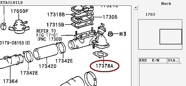

brauche die Teilenummer für die Dichtung zwischen Ansaugbrücke und Drosselklappe.

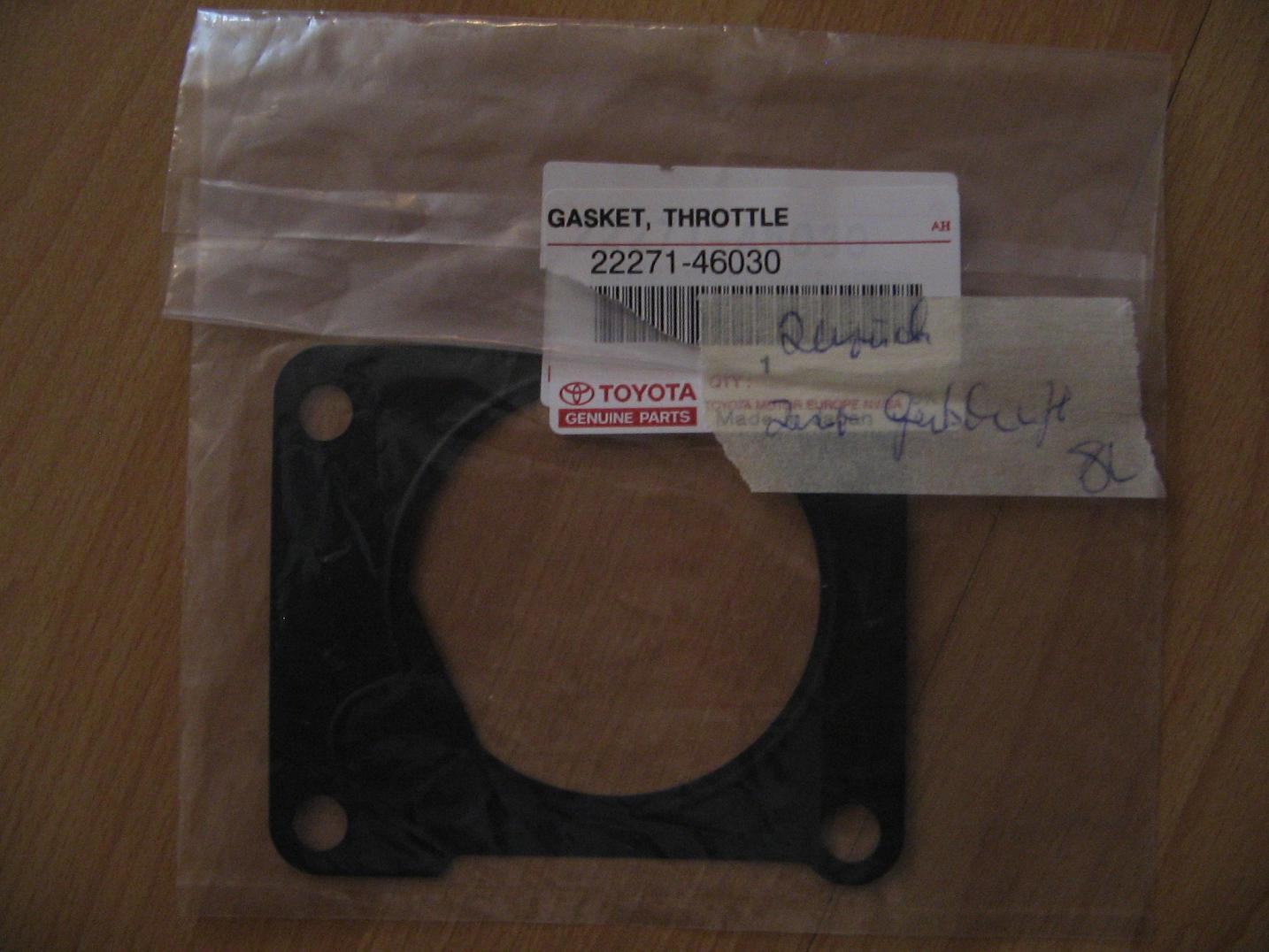

Der freundliche Toyota-Händler hat mir zwar eine ausgesucht (siehe Bild die ist falsch) die passt aber net... :schlecht: Und andere kann der net finden!

Bist dir sicher das die nicht passt.
Hab gerade gekuckt, dass muss die sein, ne andere gibts nicht.
Gruß Peter
: 03. 04. 2009 [11:22]
passt 100% nicht.... :schlecht:
gruss,Andy...

Andy, es gibt nur diese Nummer.
Da hat vor dir schon mal jemand etwas zurückgegeben und in einer falschen Tüte verpackt.
Bestell noch einmal.
