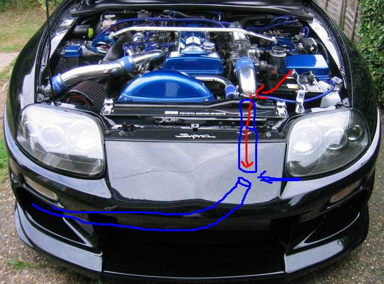

Alles ist wieder ok,... hab es gestern im Dunkeln nur nicht mehr gesehen, der Schlauch war vom Ansaugtrakt getrennt.
LG und schönes WE
: 19. 01. 2008 [15:21]
Ansaugtrackt..??? meist zufällig das Druckrohr hinter Turbo???
: 19. 01. 2008 [17:15]
energy
: 04.03.2007
: 647
hab mich glaub falsch ausgedrückt hier mal ungefähr ein Bild
