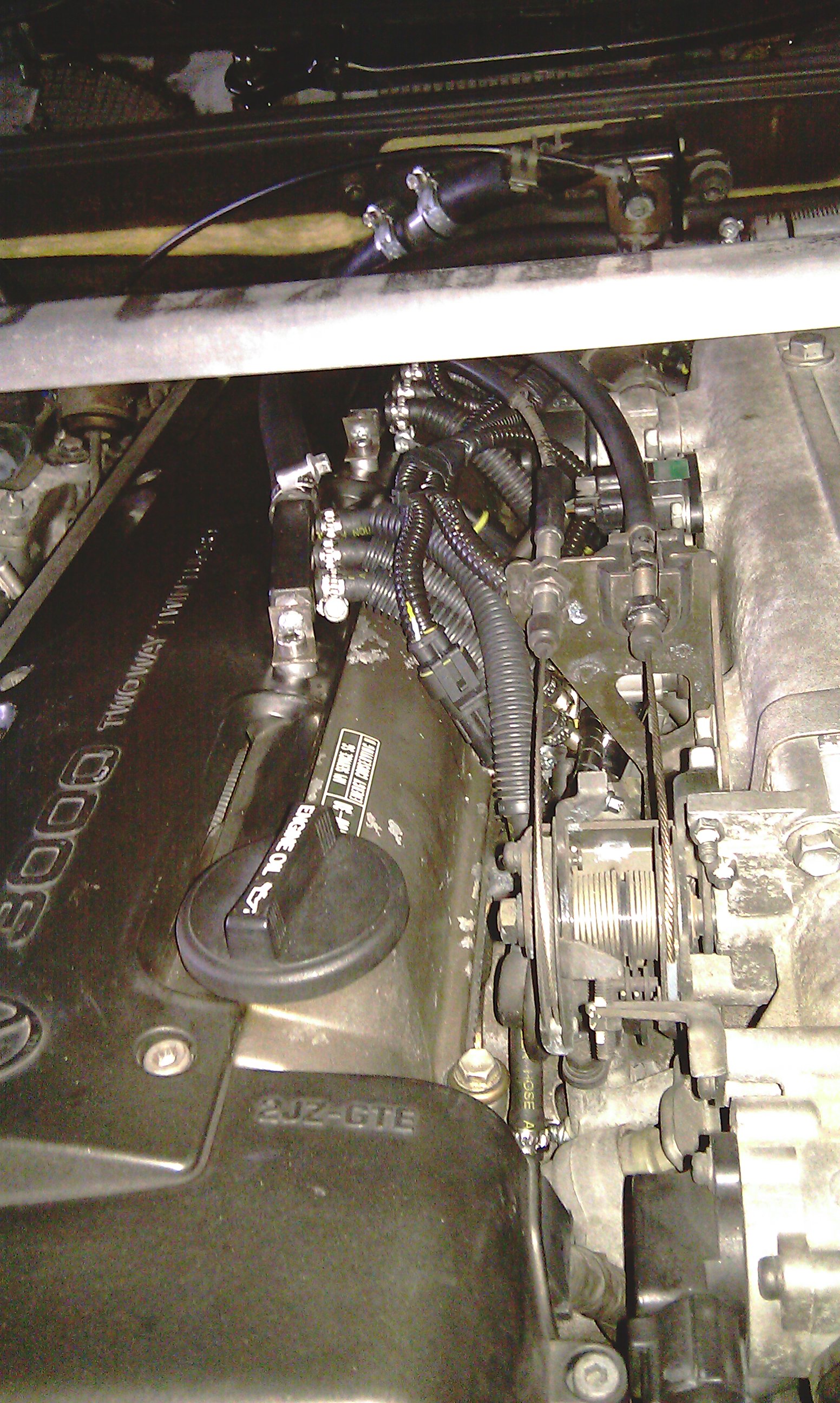

BCT_Performance
: 15.09.2011
: 10
Wenn es um die Kostenfrage geht ist LPG unschlagbar incl. einer Oktanzahl von weit über 100, da kann E85 preislich nicht mithalten,
Ich habe seid 1 Jahr einen Kunden-Aristo mit BPU und LPG laufen, bis jetzt (ca 40TKM) absolut problemlos, der 2JZ ist absolut gasfest, zur Zeit sind wir in der Erprobungsphase für eine selbstgebaute LPG Anlage die flüssig einspritzt diese kommt in meinen Aristo der zur Zeit ein Upgrade in den 1xxxPS Bereich bekommt, dort werden wir dann sehen was wirklich mit LPG möglich ist.
Bei der Supra ergibt sich leider ein Platzproblem bezüglich des Tanks bei einer NonTarga geht ca ein 70L. Tank in den Kofferraum der dann aber kein Kofferraum mehr ist......alternativ könnte man einen Zylindertank auf die Rücksitzbank bauen.
