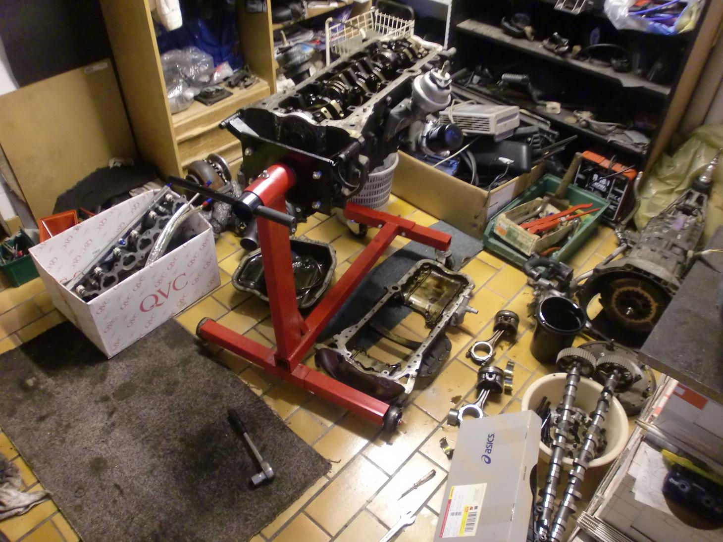

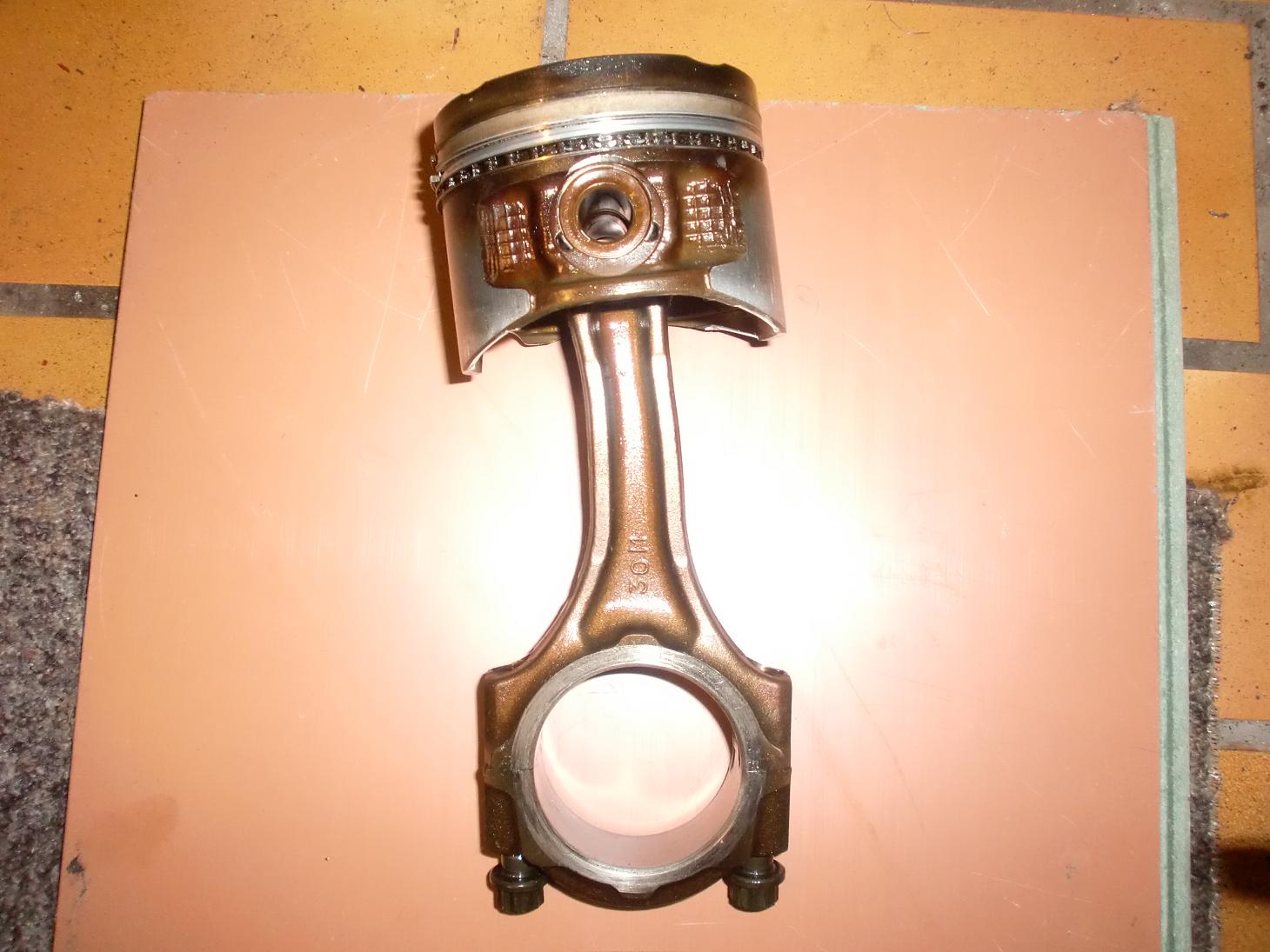

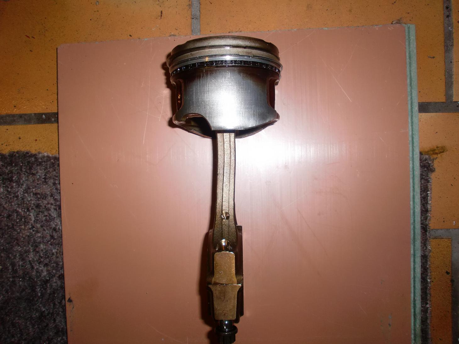

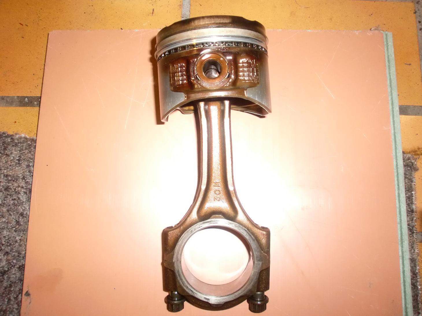

Habe mein Motor zelegt weil ich eigentlich mit Pleuellagerschaden gerechnet hatte! Pleuellager sind auch defekt der Grund ist aber das sich die Pleuel auf 2 und 4 Zyl. verbogen hatten! Andere habe ich noch net ausgebaut...
Haben also die org. Pleuel net meine Leistung ausgehalten! :schlecht: Bin ja noch ca. 2000km mit gefahren und sogar 725ps(am Rad) auf Leistungsprüfstand gedrückt!
Über Winter wird alles wieder schön gemacht!
Bild2 = Pleuel 2zyl.
Bild3 = Pleuel 4 Zyl.
Bild4 = Pleuel 4 Zyl.
gruss,Andy...

habe auch noch zwei die schauen genau so aus bei mir war es zu viel Zündung und ich denke das ist bei dir auch der Fall.

Du bist ein Künstler Andy, der Uri Geller hat gerade mal einen Löfel verbogen beckommen icon_biggrin.gif

Gar nicht mal so schlimm.. Zwei mal mit dem Hammer drauf dann bauen wir sie wieder ein.. icon_biggrin.gif icon_biggrin.gif icon_biggrin.gif
@Steff
Hatte damals noch mehr Zündung gefahren und noch mehr Leistung und meine haben sich nicht verbogen.. Wir haben bei Andreas Öfters geloggt und die Kopfsensoren haben nichts aufgezeichnet .. Ich tippe viel eher auf die 1/4 Meile Starts mit Slicks...

Richtig du hattest mehr Leistung aber nicht mehr Zündung und wenn das gemisch vor OT abbrennt dann muss es nicht zwangsläufig Klopfen.
Einfach gesagt wenn der Kolben noch nicht ganz oben ist und das Gemisch abbrennt dann bekommt er so ein auf die Mütze das mann es schaft die Pleule zu schrotten und da ist es egal ob ich 300Ps oder 730 habe.
Klopfen ist eine Unkontrollierte Verbrennung wenn ich aber die Zündung auf 40° stelle bei 29PSI LD ist es eine kontrolliert und der Motor ist bei einmal Vollast im arsch.
Durch zuviel Zündung kann eine Klopfende Verbrennung entstehen aber es muss nicht.

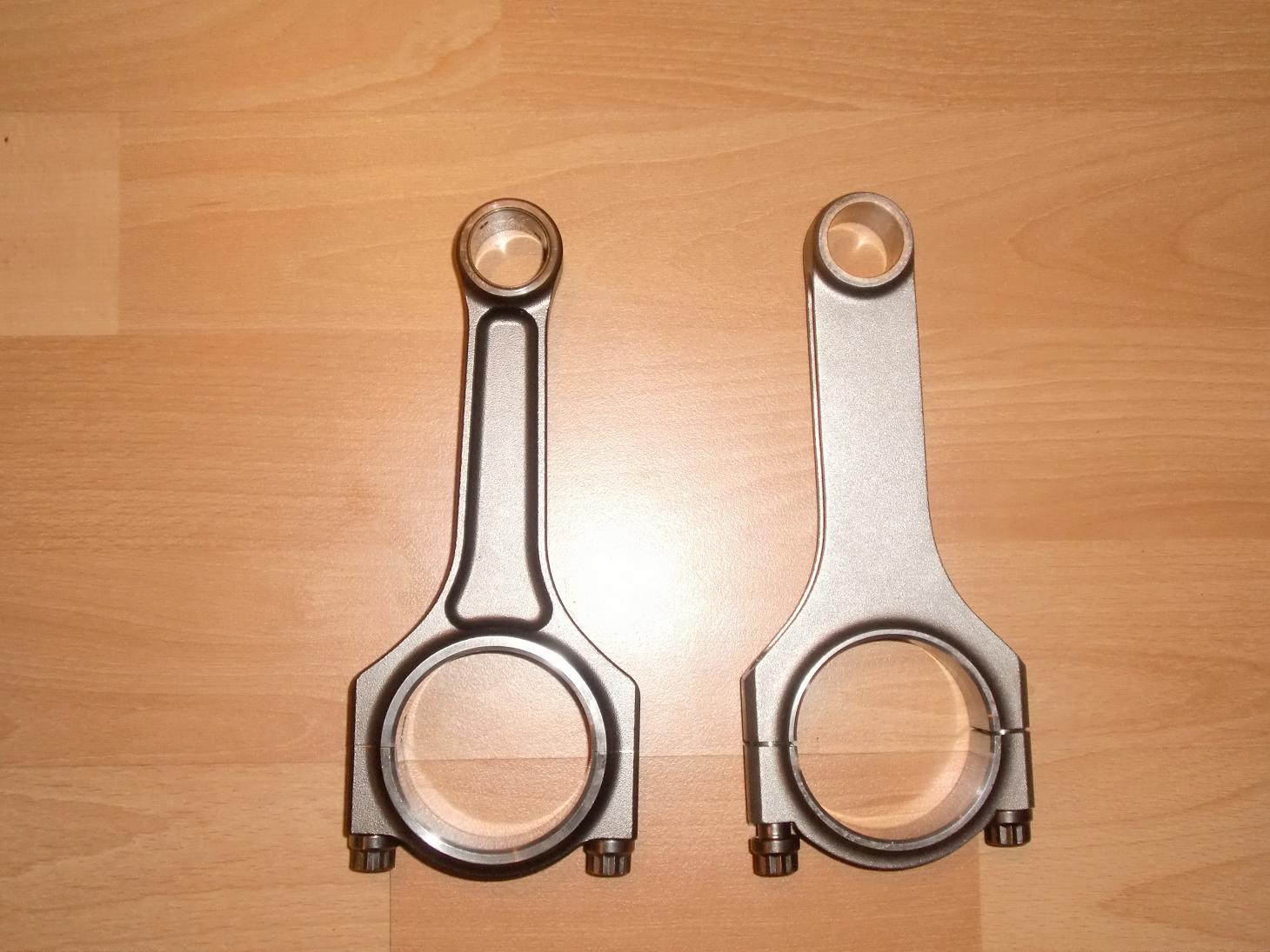

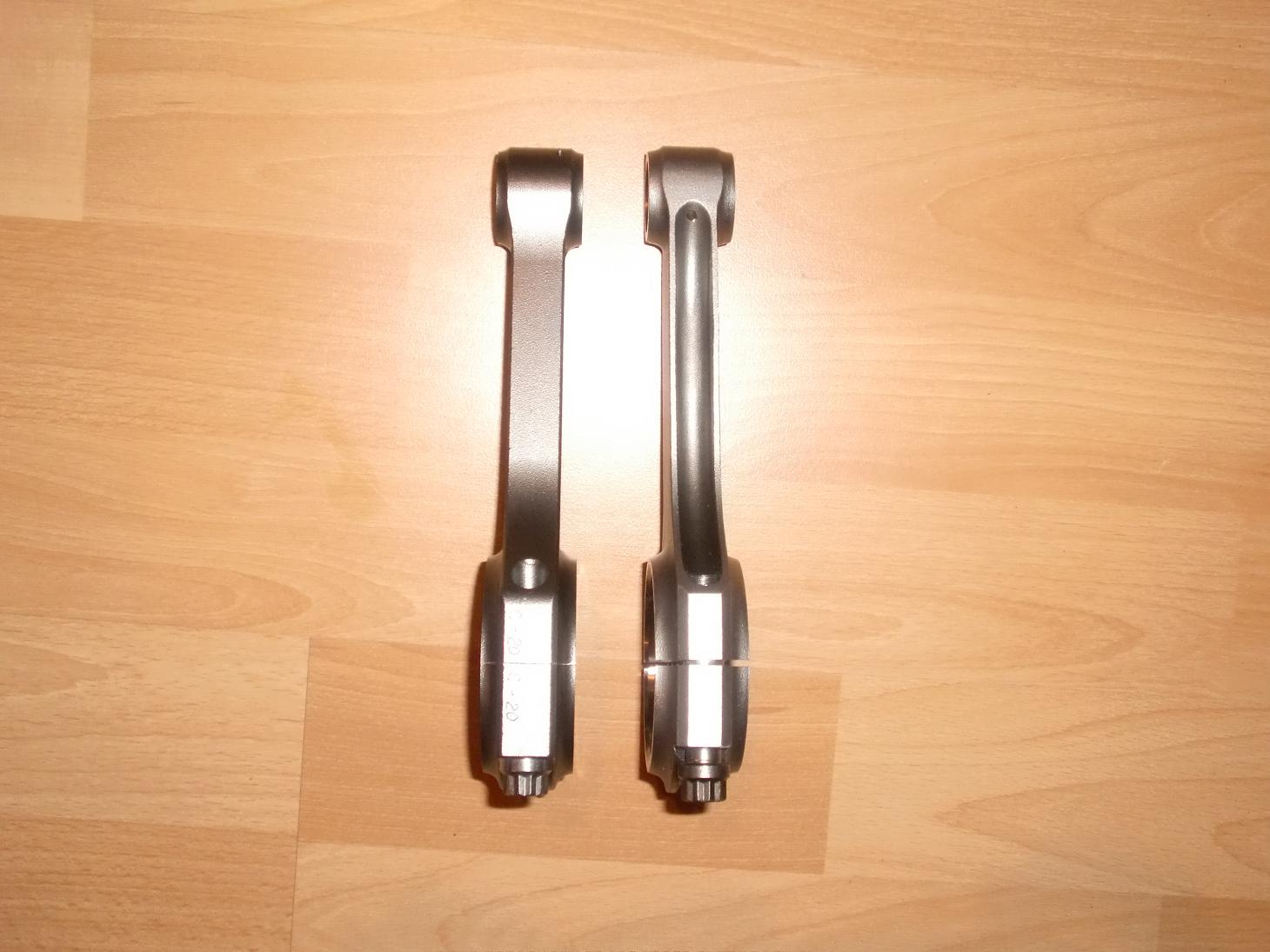

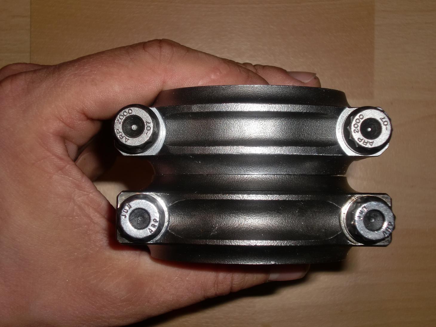

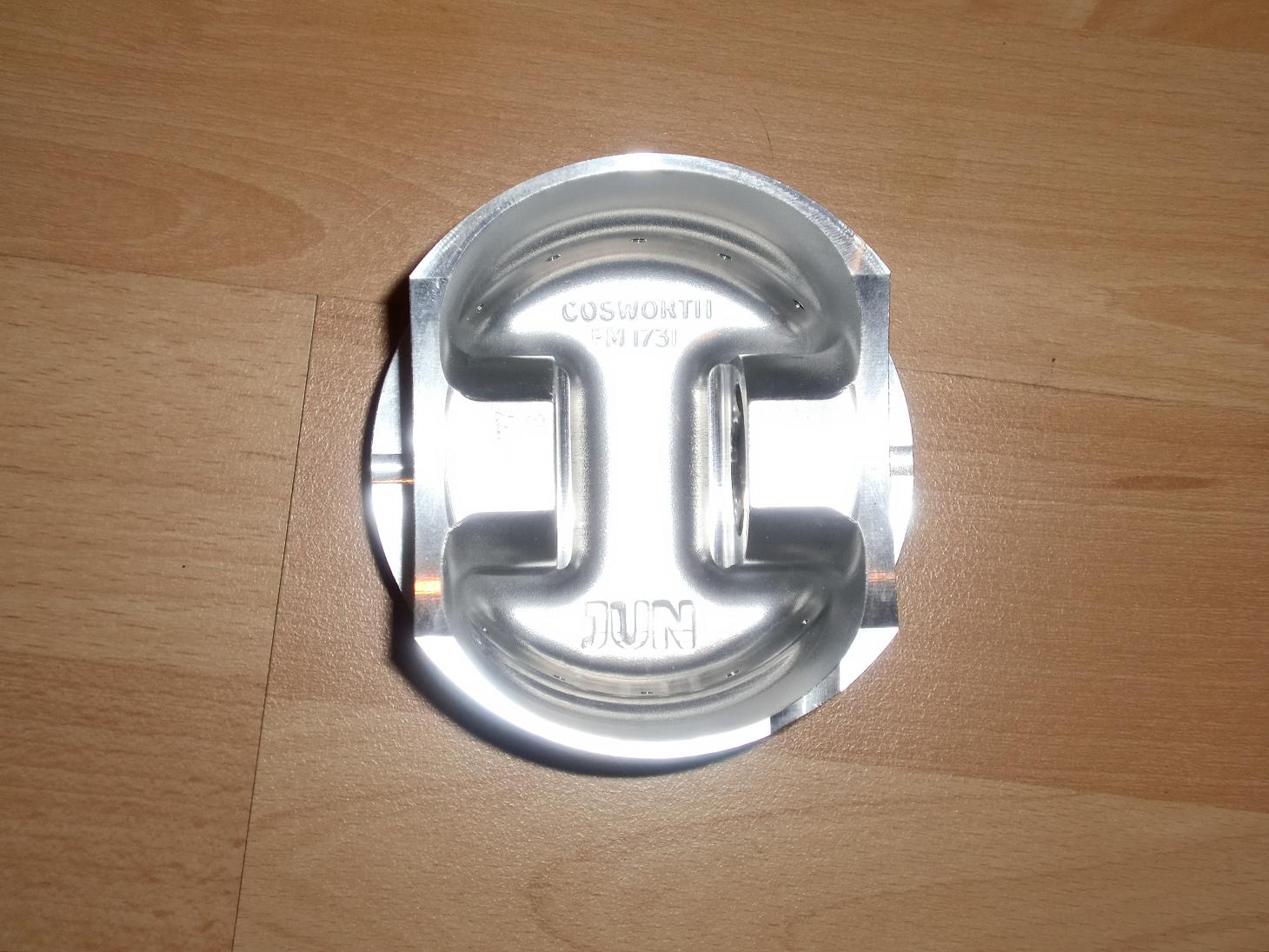

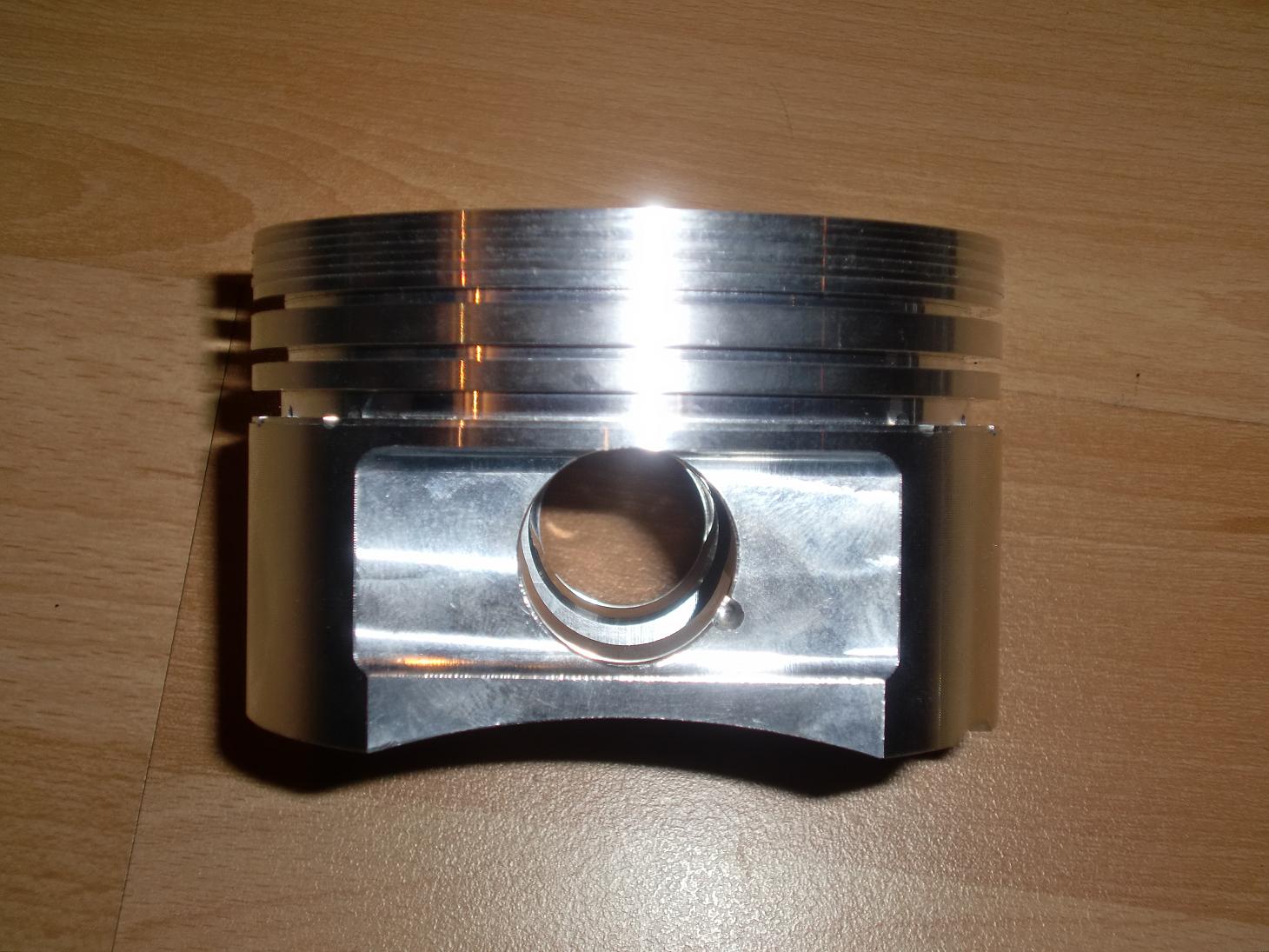

So gestern sind meine ersten Teile angekommen! Werde mir gleich 2 Motoren bauen, einen komplett mit JUN C-Serie (Cosworth) Teilen und einen mit H-Schaft Pleuel (Maxspeeding) und org. Kolben aus meinen Block (nur mit neuen Kolbenringen)
Die Maxspeeding Pleuel ist der Nachbau von Carillo! Sehr hochfertig verarbeitet mit ARP-2000 Schrauben. Die JUN Sachen sind so das beste was ich bis jetzt gesehen habe! icon_cool.gif
Habe paar Bilder gemacht von JUN Kolben und i-Schaft Pleuel vs. Maxspeeding H-Schaft Pleuel.
gruss,Andy...
