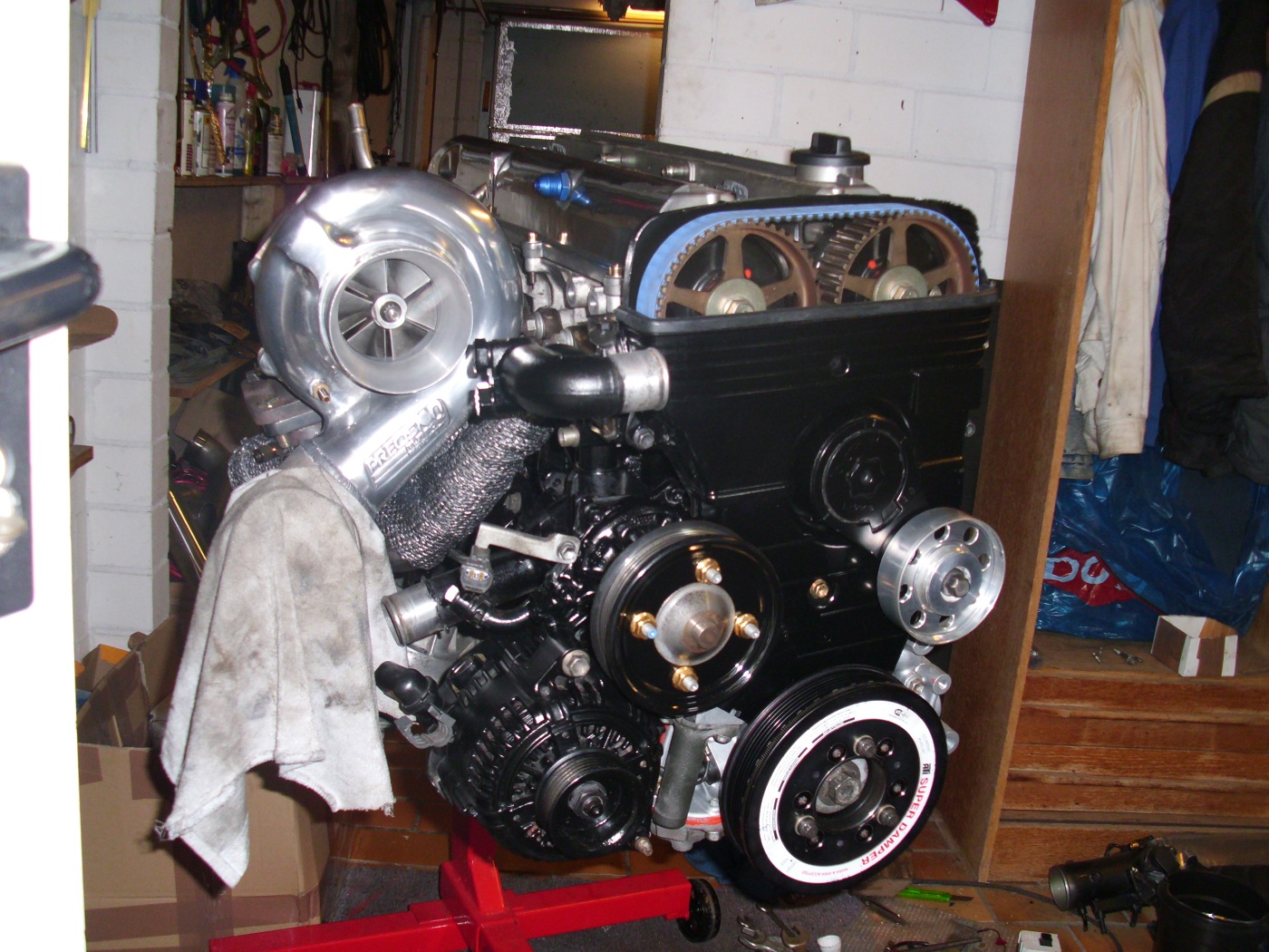

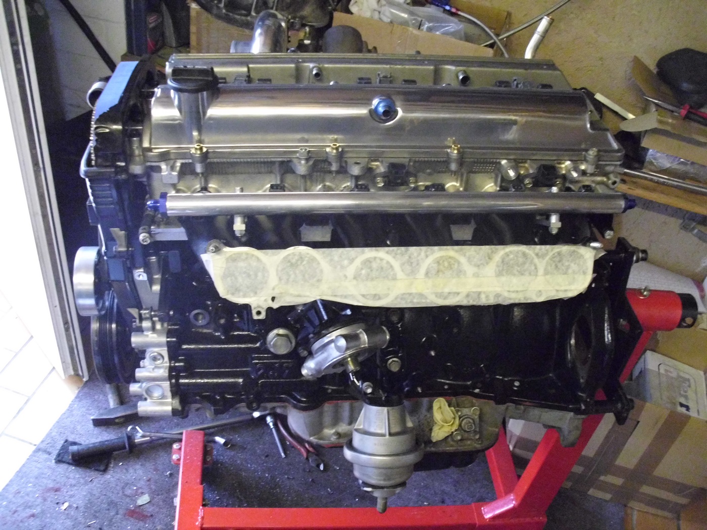

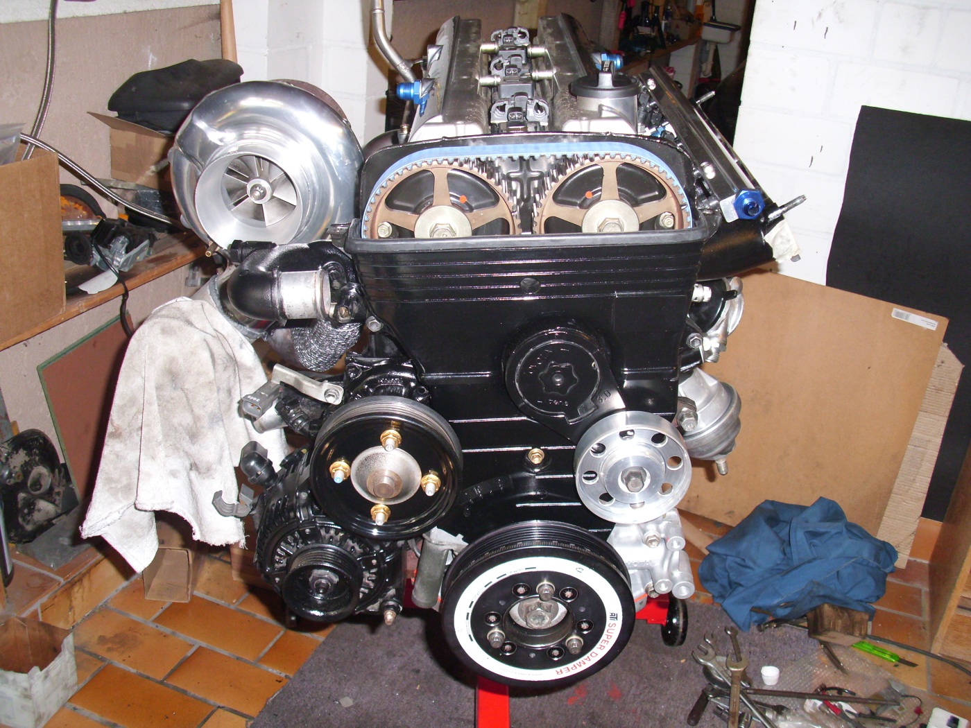

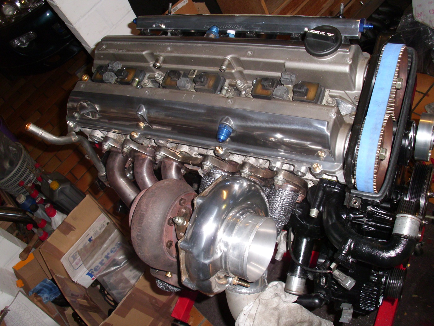

So war letzte Woche bei Thomas, der mir einen Block schon mal vorbereitet(hohnen,plannen,ect...) hat,dann haben wir zusammen den 1'ten fertig gemacht!
meinen 2'ten habe ich da gelassen der jetzt mit JUN(cosworth) Teilen gemacht wird!
1'ter Motor = org.Kolben,neue Kolbenringe,Lager,ARP-Mainstuds,H-Schaftpleuel,
Zylinderkopf bearbeitet mit org.Ventilen.
2'ter Motor(3,1L) = JUN 87mm Kolben,JUN X-Schaft Pleuel,neue Lager,ARP-Mainstuds
Zylinderkopf bearbeitet mit +1mm Ventilen.

Motor für 2011 ist fertig... Wird dieses W.E. eingebaut und später abgestimmt!
Ziel für dieses Jahr sind 850-900ps(am Rad) genauer später auf dem Dyno!

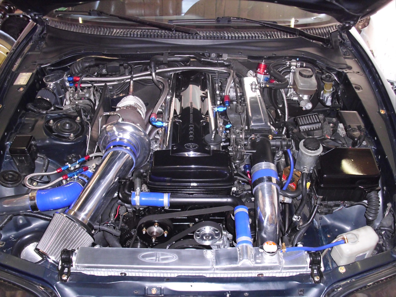

Motor ist jetzt endlich fertig und eingebaut,,, hat etwas länger gedauert wegen ein paar Problemen!
gruss,Andy!

Sieht sehr sauber aus Andy!!
Respekt!!!
: 30. 05. 2011 [17:01]
Überflieger
: 03.08.2008
: 326
Sieht super aus!!! Respekt!!!
Supra MKIV, LHD, BPU++
: 30. 05. 2011 [17:23]
Hey Andy, welchen Kühler hastn da eingebaut? grüße Ismail
: 30. 05. 2011 [18:31]
: 30. 05. 2011 [19:30]
sehr schöne und vor allem saubere arbeit.
gefällt mir persönlich sehr gut !
wo haste denn das bov hin ??
muß an den oil catch tank son großer filter ??
