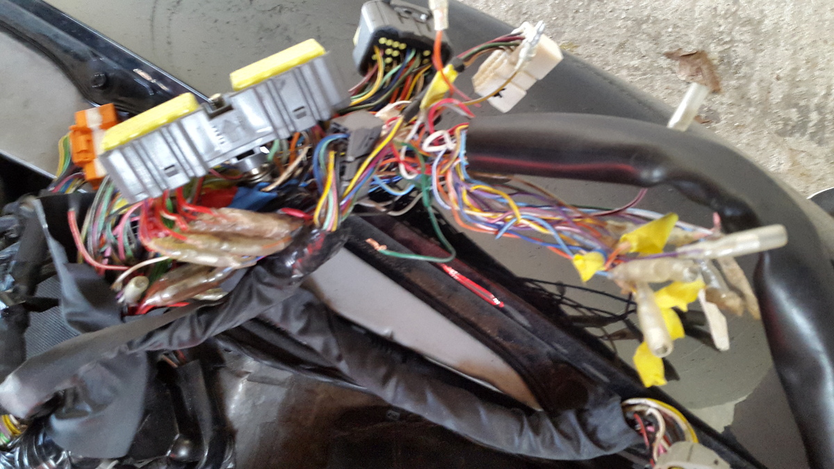

So sieht ein zerstörter 2JZ-Kabelbaum aus
http://www.mkiv.de/fileadmin/media/Benutzer-Dateien/roligrohi/forenuploads/20160404-20160404_170959.jpg
