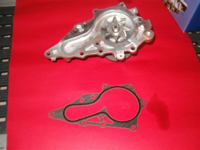

Heute kamen die Teile und anschließend das große Staunen: Die Wasserpumpe passt nicht auf das Gehäuse! Links-oben passen 2 Löcher nicht!
Ich habe nur die Pumpe, also das Vorderteil bekommen. Hat jemand schon mal diese Erfahrung mit Zubehör Wasserpumpen gemacht?
Kennt jemand einen Lieferant für passende Wasserpumpen oder hilft hier nur der Gang zu Toyota?
Gibt es die Wasserpumpen einzeln und mit Gehäuse? Das Gehäuse auszuwechseln sieht auf den ersten Blick ziemlich aufwändig aus.....

Also bei Toyota bekommst sie glaub ich nur komplett.
Hier bei mir in der Gegend bekommt man kaum Teile für ne Supra im Zubehör das dann auch wirklich passt, sprech da aus Erfahrung.
Wenn aber eh den Zahnriemen machst, ist die Pumpe auch kein Hexenwerk mehr...

kannst bei toyota komplett oder einzeln kaufen.
würde aber die ganze pumpe nehmen um die 200 eus und die hälbe pumpe c.a.130

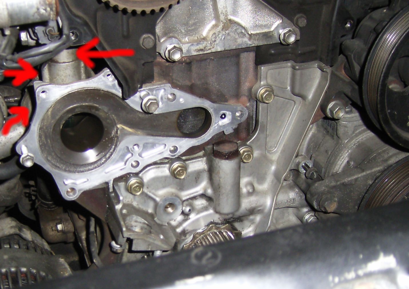

Hmm, ich hab mir die Mimik noch mal angeschaut und frage mich wie das Wasserpumpengehäuse zum Block hin abgedichtet ist.
Hat jemand Erfahrung, ob das nochmal dicht wird, wenn man nur das Pumpenvorderteil wechselt? Bin etwas verunsichert, ob ich auch das Pumpengehäuse ausbauen muss???
Sieht irgendwie schwer zugänglich aus.

Die Wapu dichtet mit einem O- Ringe zum Block ab. Hab die Wapu schon einige male ausgetauscht und noch nie Probleme mit gehabt. Wie das nur mit dem vorderen Teil ist kann ich dir leider nicht sagen.

Die vordere Wasserpumpen hälfte wird mit einer Dichtung abgedichtet die Hintere hälfte mit
O-Ringen

Moin,
habe mal ein Bild von der Wasserpumpe gemacht.
Sehe ich das richtig: Um das Gehäuse auszubauen muss das Thermostatgehäuse ab, dann ist da noch ein Rohr von hinten angeflanscht und von oben steckt ein Rohr drin, welches rausgezogen werden kann?

Original geschrieben von: Mr. Hyde
Moin,
Danke fürdie Tipps!
Richtig,
Oben einfach das Rohr rausziehen (brauchst dann dort später nen neuen Dichtring)
Hinten die Schrauben auf und runter mit dem Rohr...
Vom Thermostatgehäuse einfach den Kühwasser-Schlauch abziehen und mit alles mit ausbauen, oder eben das Thermostatgehäuse abbauen.
: 31. 12. 2008 [10:55]
Ja aber das Hinterteil der Wapu ist nur ein Gehäuse das Brauchst du ja nicht abzubauen,auser
du wilst alles prüfen obs OK ist. Das Hinterteil wird nur mit O-Ringen abgedichtet
Also das Kurze Rohr zum Thermostat ist mit O-Ringen und da wo das Pumpengehäuse ne große Bohrung zum Zylinder hatt ist auch ein O-Ring drunter

OK, ich lasse das Gehäuse drinne und probiere noch ein anderes Pumpenvorderteil aus. Mal schaun obs passt.
