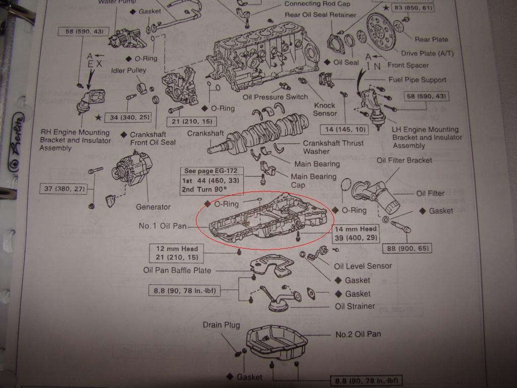

Weis das Einer von euch.
Kann man diese Kurbelwellengehäuseplatte auch im eingebautem Zustand und mit montiertem Getriebe demontieren??
Oder hat das Getriebe so Führungen und das Getriebe muss ein wenig zurückgesetzt werden??
Danke für euer Wissen!
LG Steff

Das Teil nennt sich obere Ölwanne,
Du kannst es ausbauen wenn Du die Vorderachse abläst und den Motor von oben abstützt.
Vom Getriebe musst du nut die Schrauben untenrumm raus machen, es gibt da keine Führungen zum Getriebe hin.

Danke ich werds versuchen!
