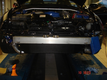

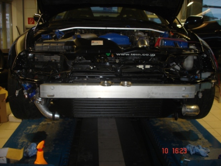

Hi Andi,
das Problem ist die Verrohrung des LLK! Auf der Beifahrerseite ist noch mein Blowoff und von daher absolut gar kein Platz. Auf der Fahrerseite stört die Verrohrung auch ziemlich. Habe mal ein paar Bilder gemacht. Die schönste Lösung wäre zwischen Wasserkühler und LLK, so wie es Greddy in der Anleitung beschreibt. Nur da ich dieses Jahr nach langen extrem schnellen Autobahnfahrten das Problem mit der Wassertemp. hatte, finde ich das nicht so glücklich. Wenn ich es zw. Wasserkühler und LLK setzte, dann werde ich wohl zusätzliche elektrische Kühler einbauen müssen. Was meint ihr? Es muss doch mehr Leute geben mit LLK Greddy 3 ROW und Greddy Ölkühler?`

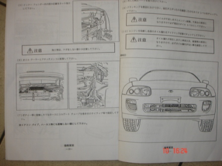

...also ich habe den Ölkühler zwischen Wasserkühler und LLK gesetzt, so wie es Greddy vorschlägt, vor allem braucht man dann keine unnötigen Halter bauen, sondern kann die
super passenenden von Greddy nehmen. Werde mir nun in AMI-Land Elktrokühler besorgen.
