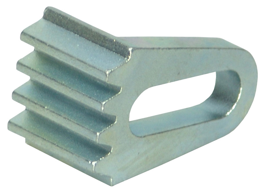

Am besten kaufst dir nen Schwungrad-Arretierung.. Baust den Anlasser aus und machst das Schwungrad damit fest. B.png Würde keine Experimente mit dem AT Getriebe machen. Wenn Lamellen in das AT Getriebe brechen dann hast du den Hauptgewinn grin.png
Hier hast du ein Beispielbild wie sowas aussieht. Musst natürlich ein suchen der auf den Schwungrad-Verzahnung passt. Oder selbst etwas basteln.
