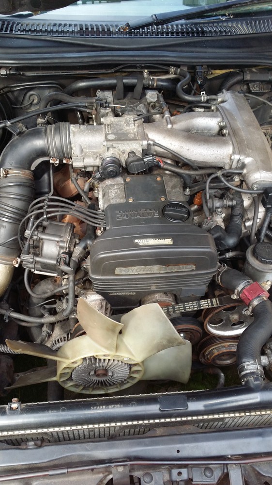

So, er läuft wiedergrin.pnggrin.pnggrin.png, ich habs geschafft! Es hat ja auch nur 6 Tage gedauertcool.png
Ich schreib mal was zur Reparaturgeschichte und setzt nen paar Bilder rein. Vielleicht ist es ja für andere hilfreich.

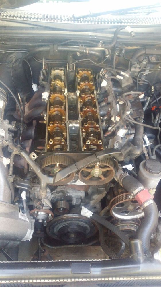

Vorher habe ich noch den Motor auf OT 1 Zylinder gedreht. Ihr müsst immer drauf achten das ihr den Motor immer nur im Uhrzeigersinn dreht wenn man davor ist. Die Markierung der Kurbelwelle muss mit der Markierung von der unteren Zahnriemenverkleidung (0) übereinstimmen. Oben müssen gleichzeitig die Markierungen auf den Nockenwellenrädern mit den Kerben der oberen hinteren Zahnriemenabdeckung übereinstimmen.
Bei einer Kurbelwellenumdrehung drehen sich die Nockenwellen genau eine halbe Umdrehung.

Vielleicht ist dieser Bericht ja für den einen oder anderen hilfreich!smile.png/fileadmin/media/Benutzer-Dateien/blink/forenuploads/20160616-063%20%281%29.jpg
Hier sieht man nochmal die Makierungen auf den Nockenwellenrädern und die Kerbe auf der Kurbelwellenscheibe./fileadmin/media/Benutzer-Dateien/blink/forenuploads/20160616-003.jpg/fileadmin/media/Benutzer-Dateien/blink/forenuploads/20160616-002.jpg
