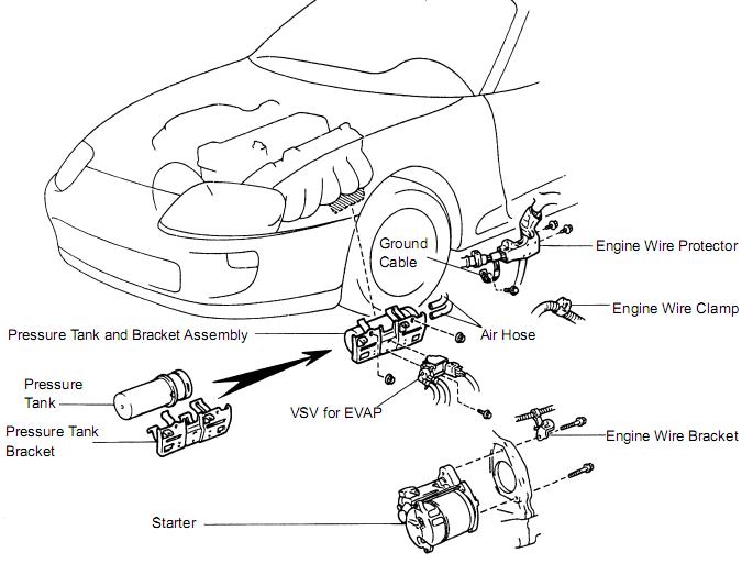

wenn ich das richtig in erinnerung habe, saß der unter der ansaugbrücke...

@caligo
ähhhm ne das ist nicht der druckspeicher den wir meinen. Den den wir meinen der sitzt unter der Ansaugbrücke hinten wenn man davor steht. Wenn man von unten dran geht und den Anlasser raus nimmt ist das ne Arbeit von ca. 3st.

Hi Massi
schau dir mal das hier an.
Gruß Chris

Okay super, ich denke damit find ich das Ding !!!
