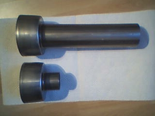

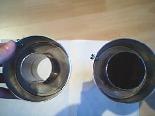

Wo wir schonmal beim Thema sind.
Hast du auch 2 Silencer mitgeliefert bekommen ?
Einen grossen, so wie du oben hast und einen kürzeren mit nem kleineren Durchlass !
Siehe hier:
Per aspera ad astra!
: 17. 04. 2005 [18:13]
SpeedUp
: 884
@Just2Fast
Negativ. Bei mir war nur "der Grosse" dabei. Von einem "Kleinen" hab ich noch nie etwas gehört.

Sieht merkwürdig aus der kurze Silencer. Beim mir lag nur der große dabei. Was bringt der kurze?
Gruss Gummel
: 17. 04. 2005 [21:45]
Holgi
: 318
Erst gestern wurde an meiner MKIV eine neue NÜR-Spec verbaut und da lag kein kurzer Silencer mit im Paket. Der kleine müsste den Sound ja kräftig reduzieren, dafür aber auch den Staudruck und EGT mächtig erhöhen. Für's cruisen zum TÜV jedoch ideal.

aber mal im Ernst. Der "Kurze" müsste doch eigentlich lauter sein, weil er halt so kurz ist (trotz des etwas geringeren Durchlasses) ?!

Also soweit wie ich das kenne ist die Länge (bei nem Silencer!!! icon_smile.gif )egal.
Der Durchmesser macht...Klein= leise Groß=laut
Die Silencer besitzen dieses "Rohr" eigentlich nur, damit das Abgas aus dem eigentlichen ESD direkt da rein geleitet wird und nicht in das Endstück, da es dann zu Verwirbelungen (Erhöter Staudruck) und erhöter Temperatur kommt.
Wie gesagt das ist mein Wissensstand und ich bin nicht perfekt also verbessert mich, wenn es anders sein sollte.
