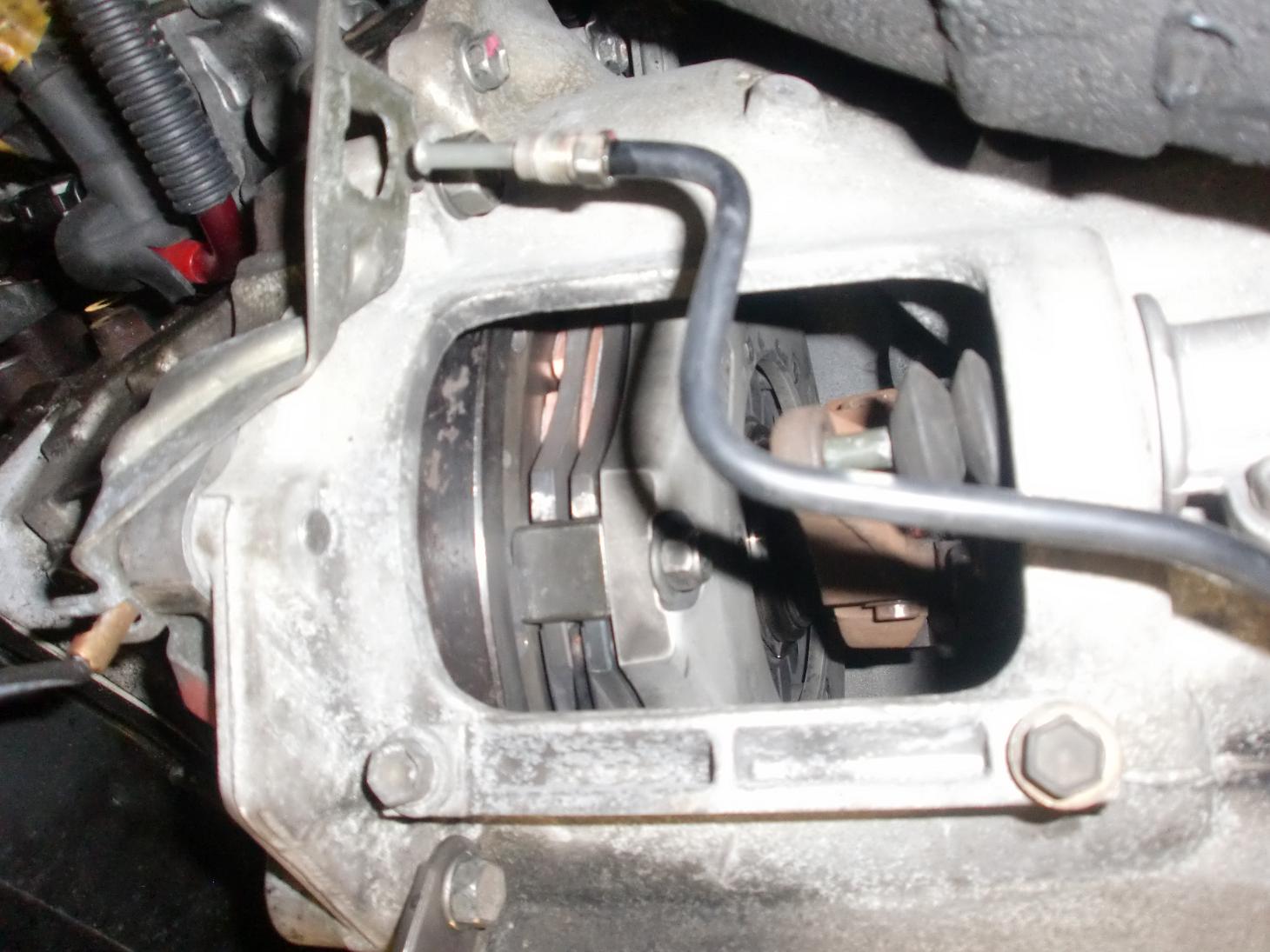

Der 6Gang-Swap ist fast fertig! Fehlt nur noch der Kupplungsgeber,Leitung anschliessen und entlüften! Dann muss ich die Schalthebelabdeckung etwas anpassen und eine Ledermanchette verbauen! Einspritzventile müssen noch verbaut werden. Öltemperaturanzeige anschliessen und Innenraum etwas zusammen gebaut werden! Hoffe das ab April alles läuft!

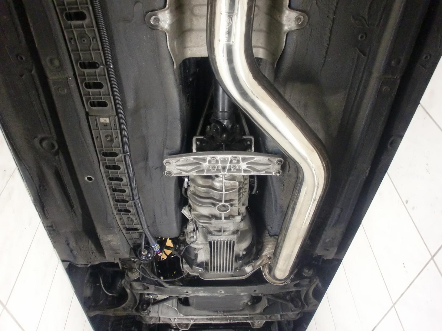

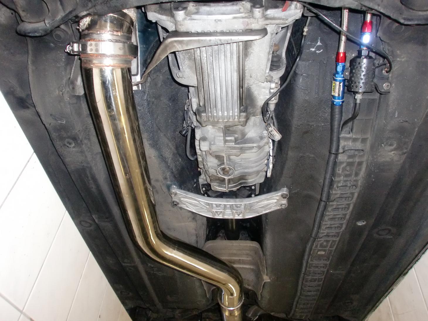

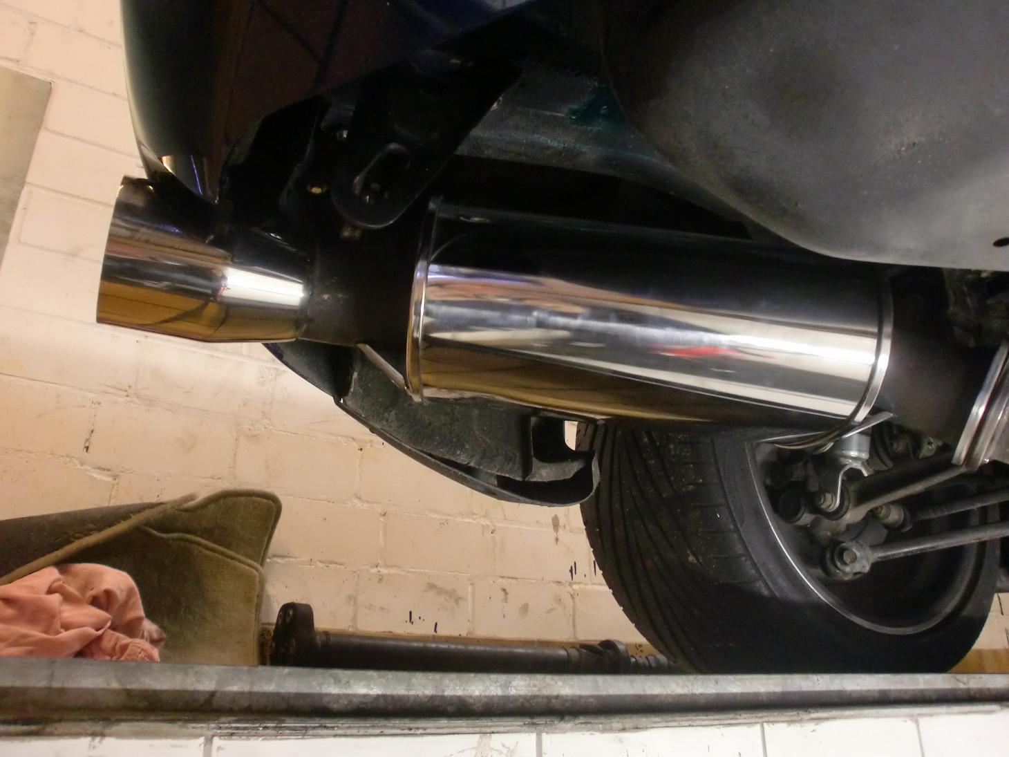

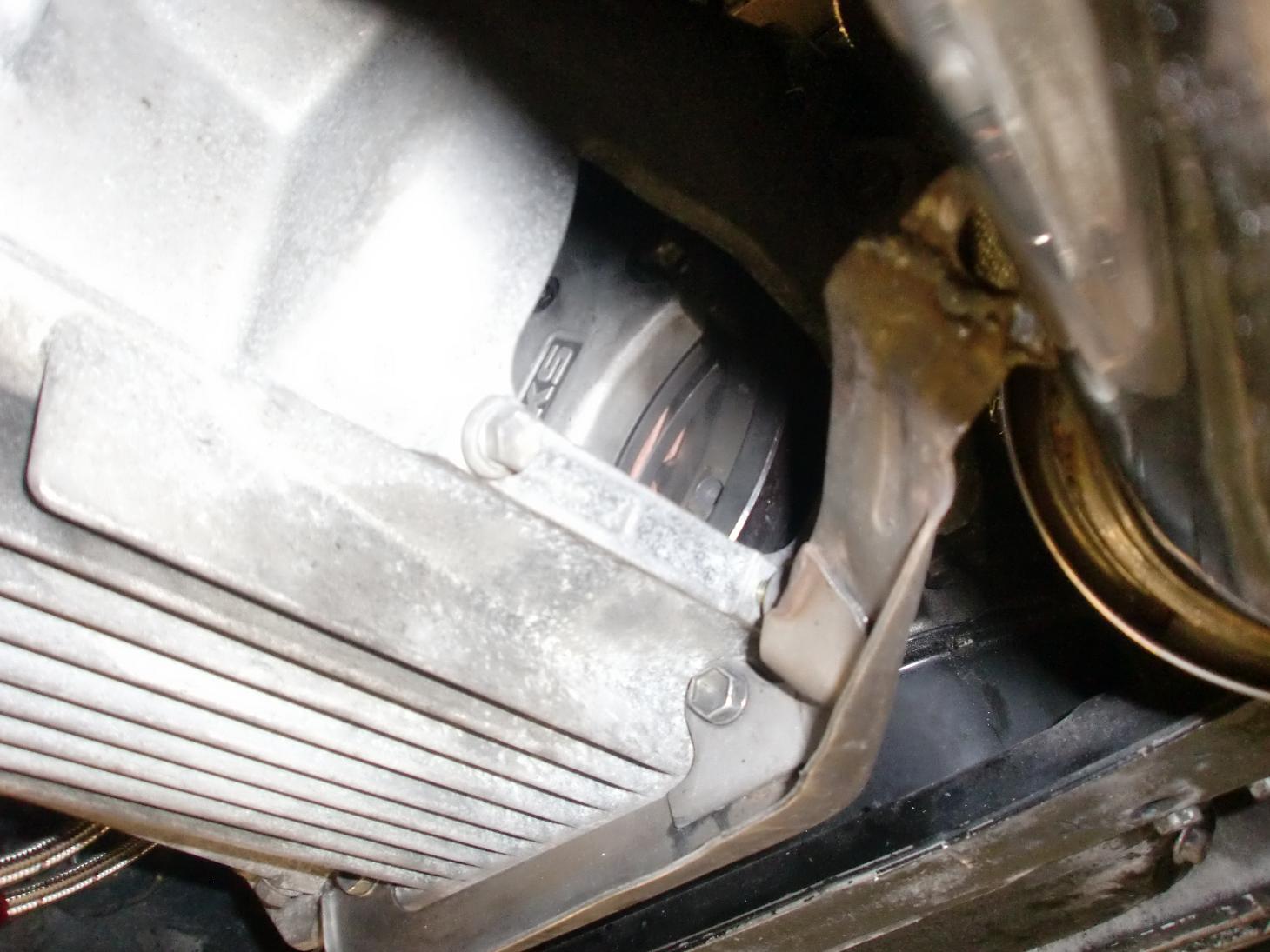

Auspuffanlage ist komplett fertig! Ab Turbo 4zoll(102mm) in eine Tanabe 80mm!

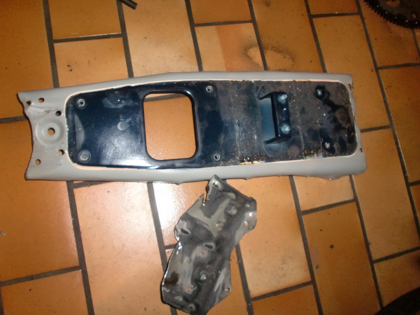

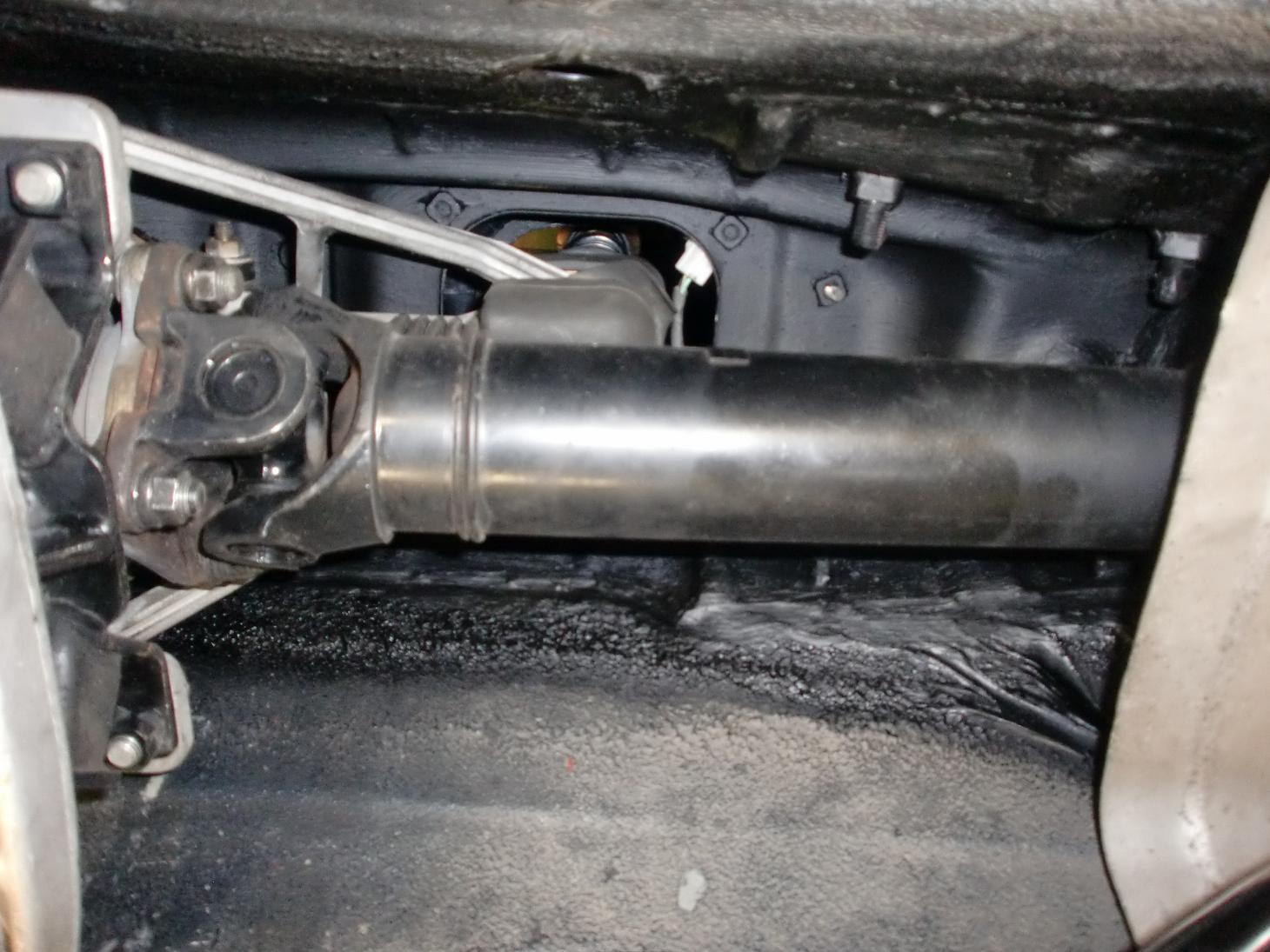

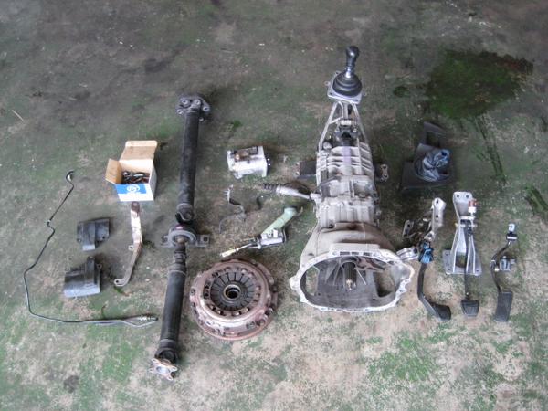

Neu eingeschweisstes Blech und das alte was entfällt!

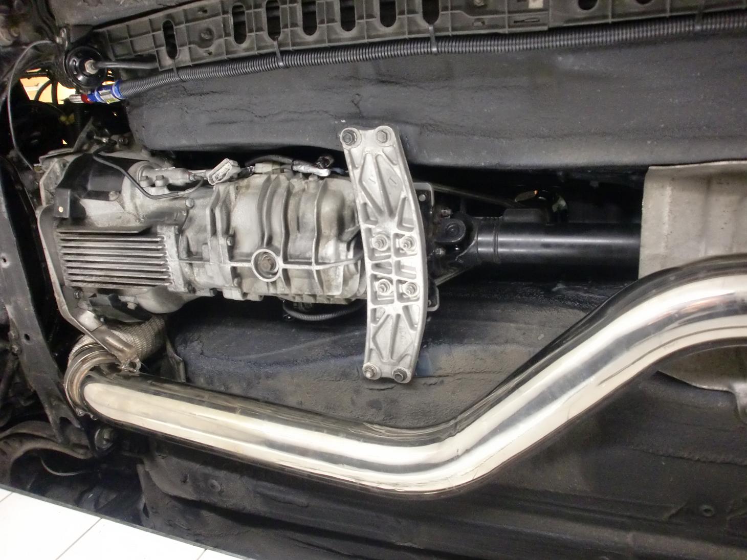

Getriebe verbaut mit der richtigen Kupplung!

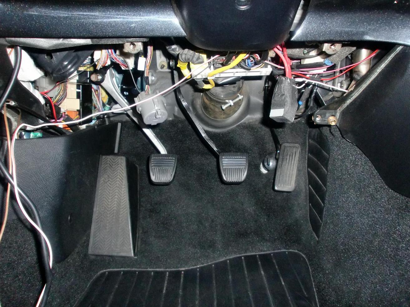

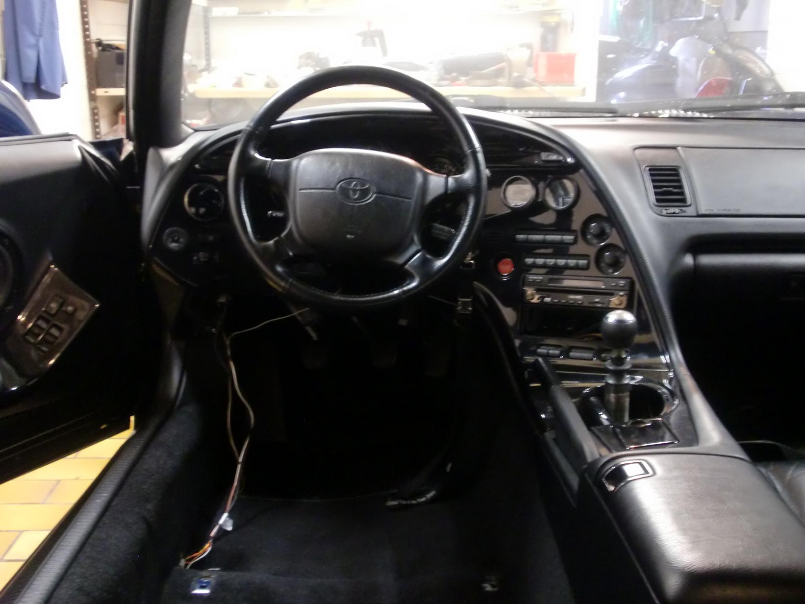

Der neue Auspuff und Innenraum! Schon komisch jetzt 3 Pedale zu tretten! df.png

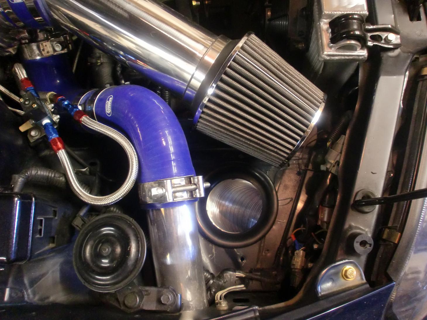

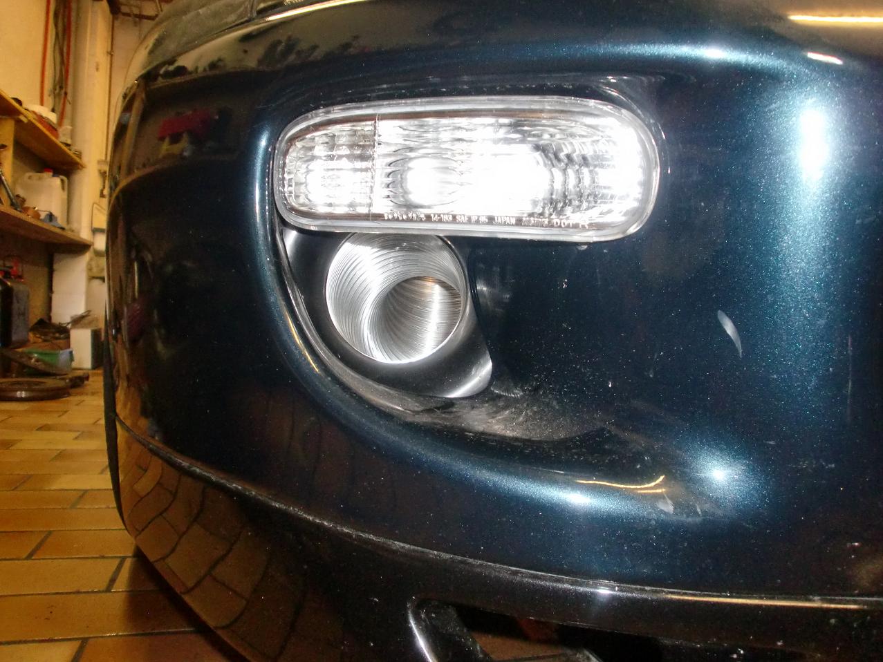

Die Kaltluftversorgung für den Lufti... Wenn alles zu 100% fertig ist mache ich noch Bilder,dann auch von einen sauberen Auto,Motorraum,Innenraum! cool.png

Kaltluftversorgungs Kanal habe ich auch gemacht, aber optimal wär noch bei dir eine AirBox damit nur noch die kalte Luft angesaugt wird B.png

Sieht wirklich gut aus,aber ne airbox sollte wirklich noch rein haveaniceday.png da muss ich milad zustimmen. Ist aber Top deine Karre!!! Bin auf neue Vids gespannt
: 07. 03. 2010 [12:57]
So wie mommentan das Ansaurohr mit Lufti ist,ist kein Platz für nee Airbox! ich wollte auch nichts mehr ändern!
Nächstes Jahr wenn Ich Langeweile habe werde ich die Ladeluftführung vom Turbo zu LLK ändern(nicht durch den Kotflügel) und dann ist Platz für nee Airbox! Dieses Jahr will ich nur noch fertig werden und hoffentlich bald fahren!
gruss;Andy...

Die Schalthebelverlängerung - was hast für die bezahlt?
Bei meinem Getriebe war zufälligerweise genau die abgeschraubt...
The whitest white
RIP GRMN
: 07. 03. 2010 [13:31]

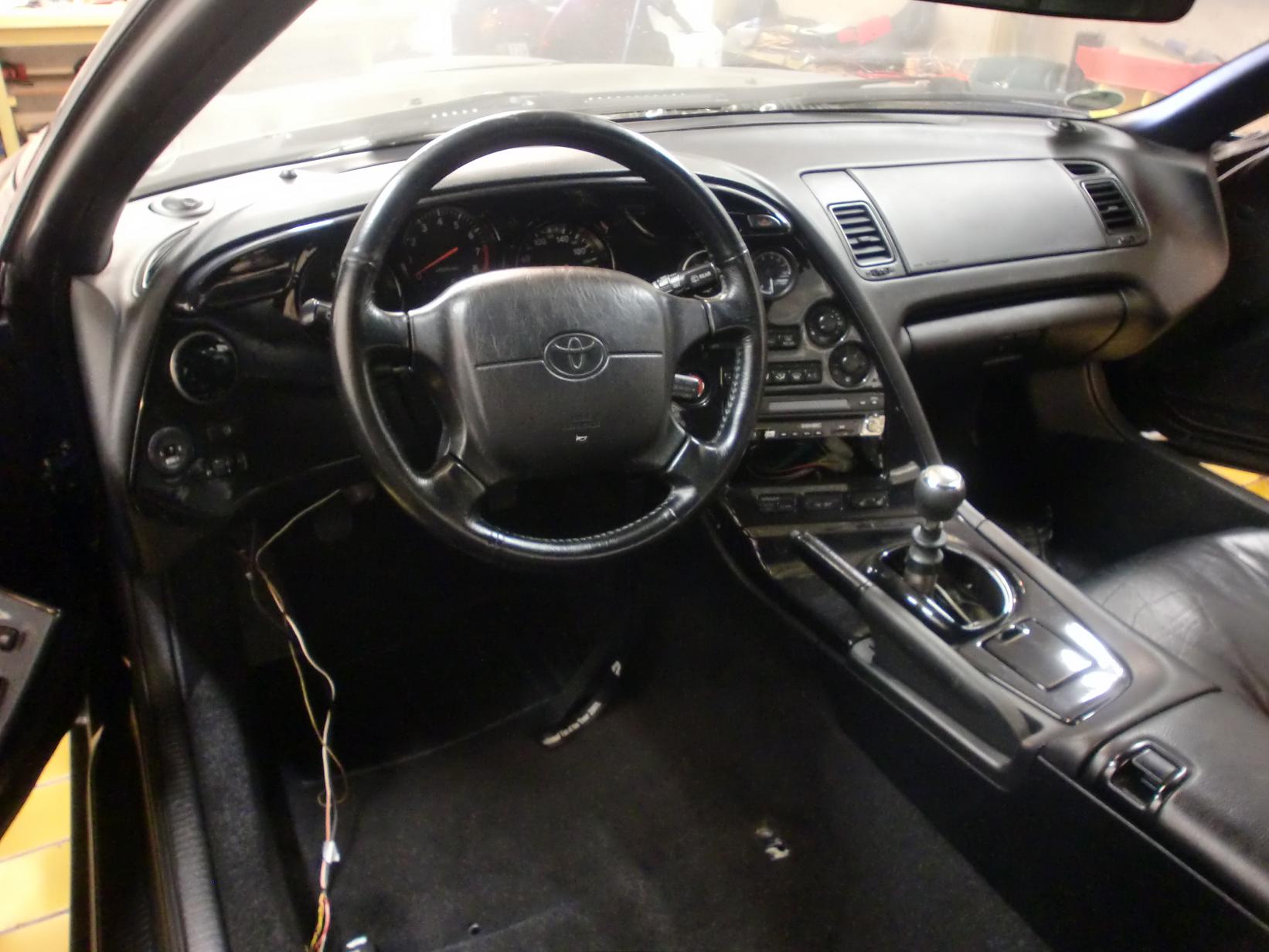

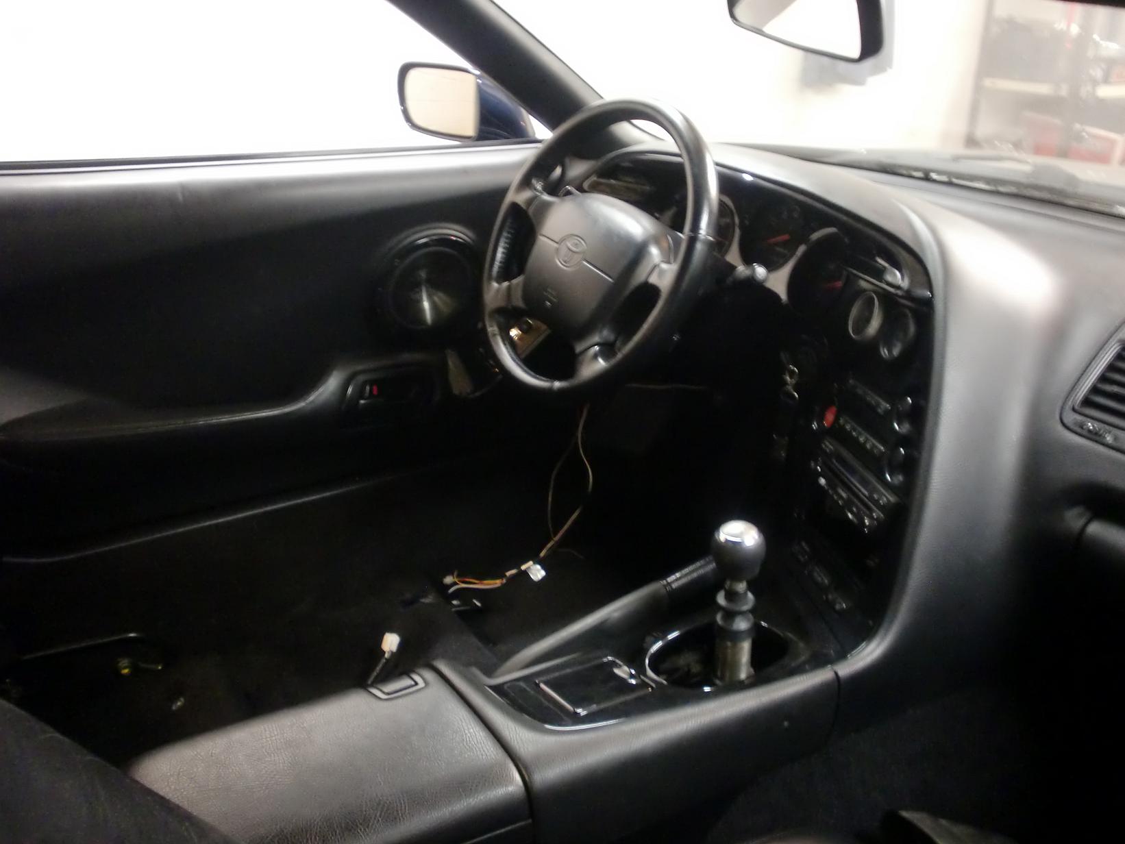

Welche Schalthebelverlängerung meinst Du??? Bei mir war im Kit(aus Japan) alles so wie ich verbaut habe!
So ist mein Kit(wie auf Foto) angekommen. Es hat lediglich der Schaltknauf und diese Viereckige Gummimanschette unter dem Schaltknauf gefehlt!
Gruss,Andy...
: 07. 03. 2010 [14:55]
kann es sein das die Schaltstange gang schön weit nach oben raus schaut ???
