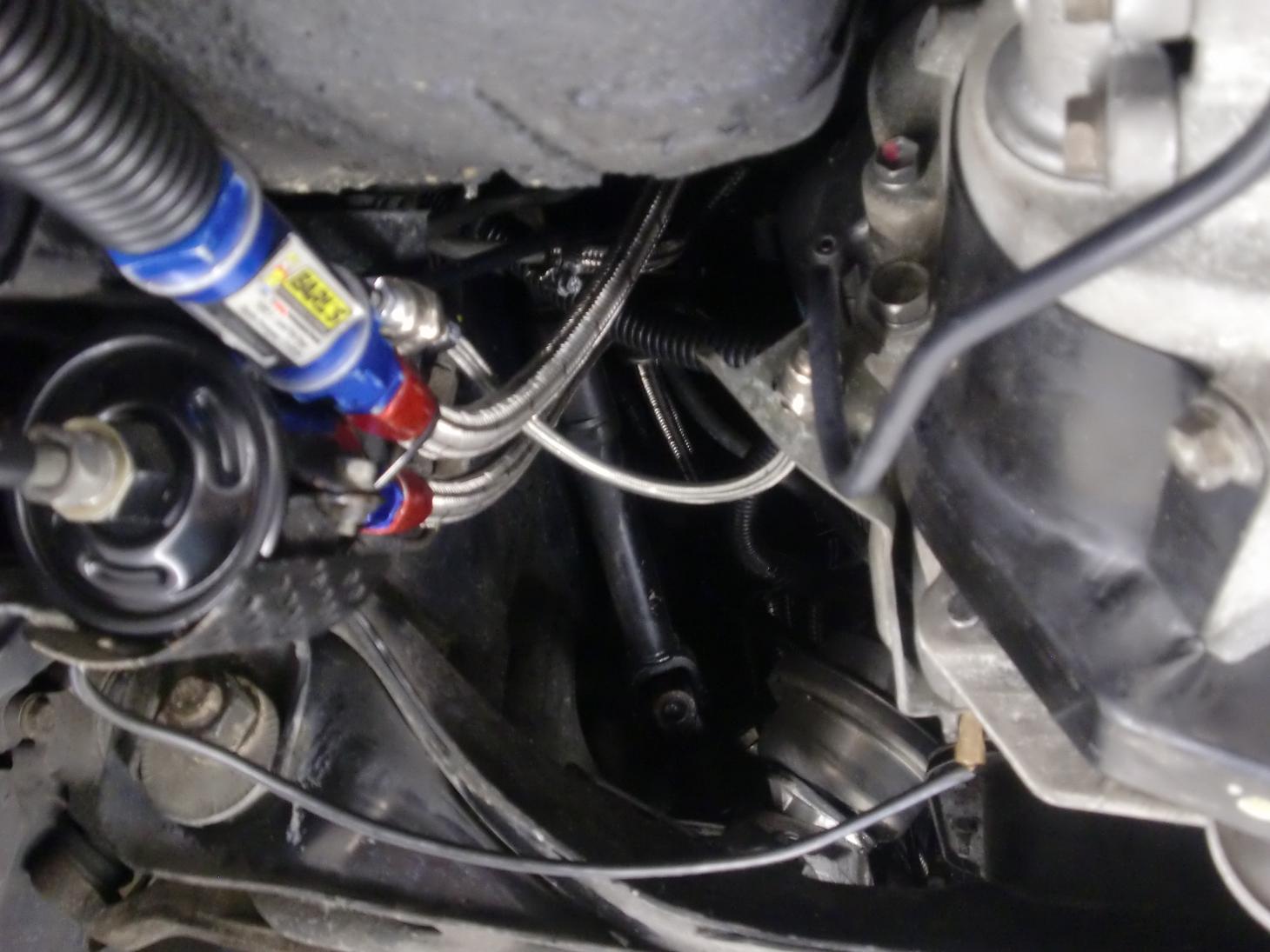

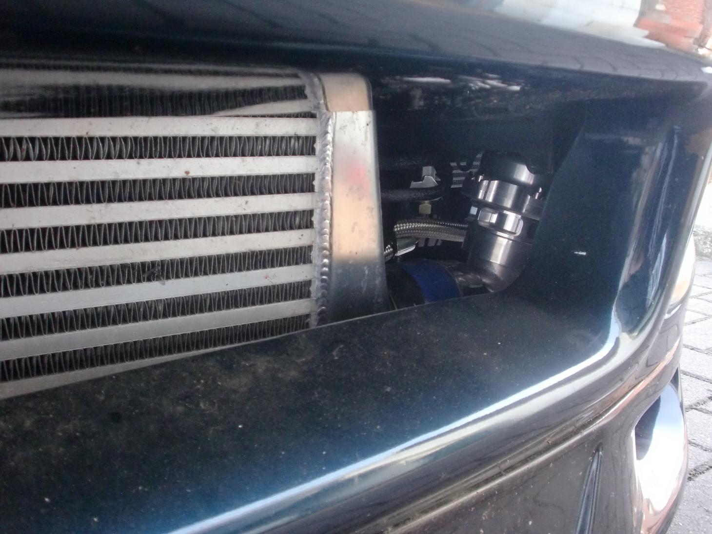

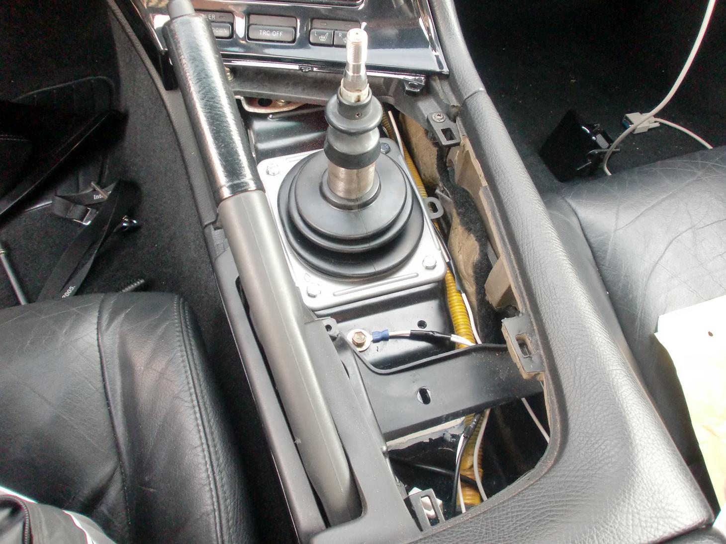

Restliche Teile sind von Toyota angekommen und schon verbaut! Morgen machen wir nur noch den Verbinder zwischen Leitung und Kupplungsnehmer und einmal gut entlüften! Dann dürfte der ganze 6gang-Swap fertig sein.

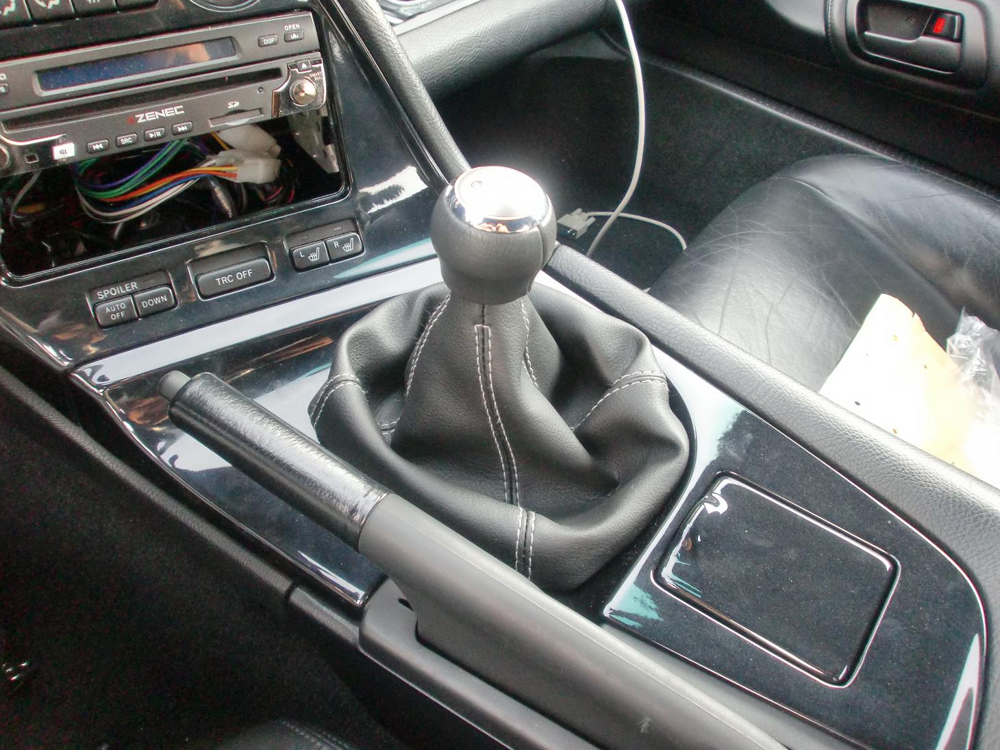

Habe auch die Mittelkonsolenabdeckung bearbeitet und mit leder-Schaltmanchette bestückt weil, erstens war mir eine org. Abdeckung für MT zu teuer und zweitens hätte ich die nachlackieren müssen! Ist net schön aber dafür selten... grin.png

So der 6Gang-Umbau ist seid W.E. komplett abgeschlossen! Verbinder aus Stahlflex verbaut und entlpftet. Kupplung lässt sich besser als Serie tretten und super anfahren! Motor läuft jetzt auch! Es werden aber noch andere Einspritzventile eingebaut wenn diese die Woche kommen.

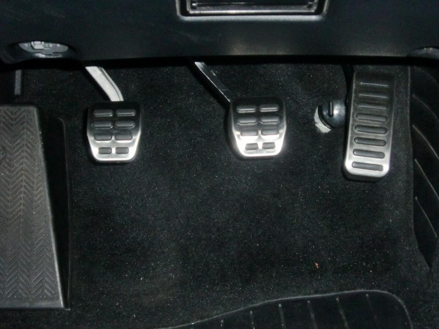

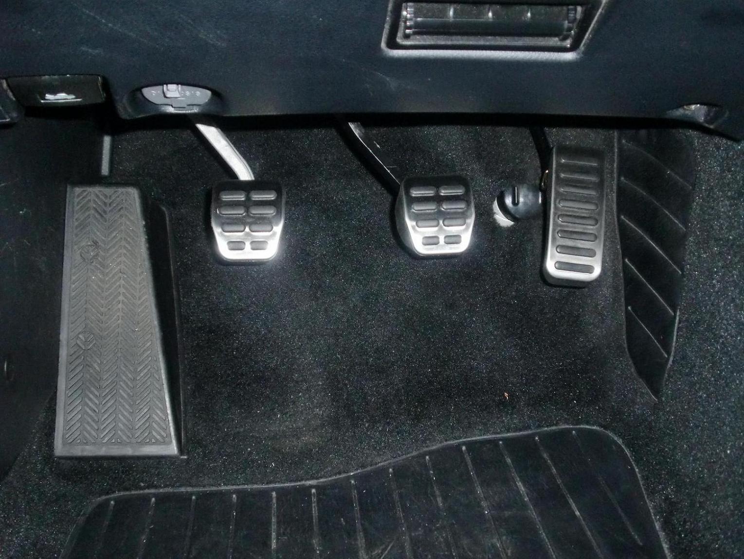

Was sind das für Pedalen ? Warst du heute bei ATU einkaufen ? (spaß) grin.png grin.png grin.png

Muss sagen die Pedale gefallen mir sind ja wie Serie nur aus Alu.
Wo haste die denn jetzt gekauft brauche ja auch noch welche.

Audi TT lässt grüßen. Oder Golf 5?
