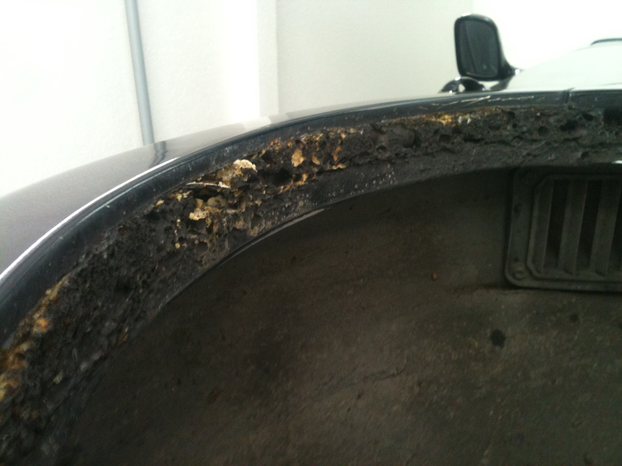

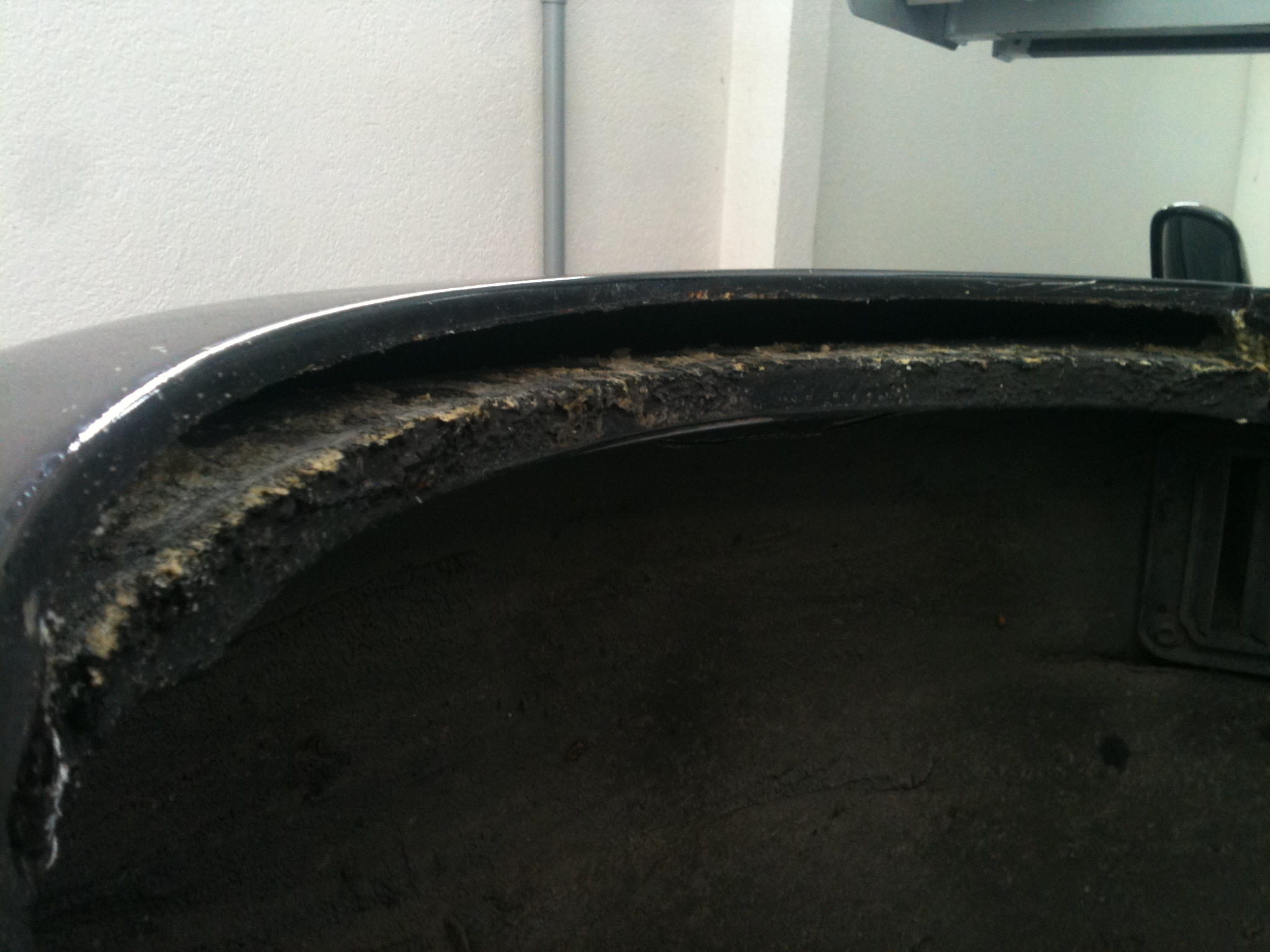

Heute habe ich das gebastel von dem Vorbesitzer beseitigt. Leider haben sie den Originalen Kotflügel so gelassen wie er war, und nun mit den Breiten Felgen ist er angestanden. Habe den inneren Radkasten rausgeschnitten und die Äussere Seite nach innen geklappt und verschweisst, verklebt und Hohlraumversiegelt. Danacht habe ich das neue Tein Flex Gewindefahrwerk und die Tein Bar montiert. Schön Tief, so gefällt mir das icon_smile.gif

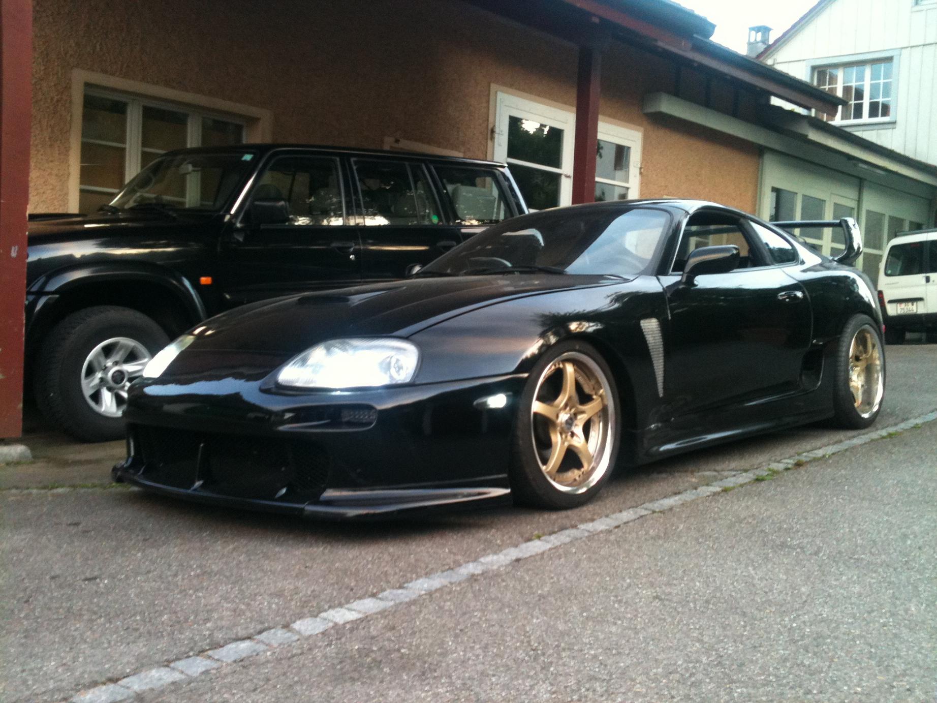

Hier noch zwei Bilder

Echt Fett das Ding, gefällt mir sehr mit den neuen Rädern. Die füllen den Radkasten so wie es sein muss. icon_cool.gif

Das Ding sieht echt stark aus! Die Felgen inkl. Reifen scheinen ja hinten fast n bisschen zu breit zu sein.

Ja sieht hinten schon sehr fett aus.
Welche Felgen/Reifengrößen sind denn jetzt verbaut ?

Respekt...sieht echt super aus. Die komm ich mir mal in Natura anschauen icon_cool.gif
