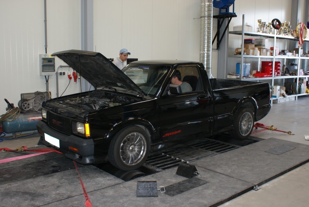

Hier mal ein Bild vom Prüftsandlauf.

LSX + 4L80E ... wie schon im SyTY-Forum gesagt - Michi knows his stuff icon_smile.gif
Wobei auch schon aus dem 4.3 V6 auf 4.8l mehr als 1200PS gequetscht wurden.
Was soll denn da für ein Turbo drauf? GT55? GT60?
Hab für den LS1 aber noch nie einen Manifold für T6 gesehen.
Wenn du dich so sehr damit beschäftigt hast, kannst du mir sicher sagen wieviel der 4.3l V6 denn mit stock Pleul und Kolben macht. Überlebt der Motor mit anderem Converter 400PS und ~600Nm?
Mit G20 und 12cm Abgasseite oder GT35?
Du verkaufst / verschenkst nicht zufällig ein paar Teile, die du nicht mehr brauchst?
Motor, Tranny, ... wie sieht denn das Leder aus?

jep, den namen kann man auch auf dem foto unten an der tür sehen...
Motor, Getriebe, 100e andere Teile.......alles zu verkaufen.
Musst mal zu mir kommen und sagen, was du haben willst.
Dann kann ich dir auch mehr erzählen darüber was geht und was nicht.
Und Krümmer mit T6 Flansch...egal ob´s den gibt oder nicht.........wir bauen die Krümmer sowieo selbst icon_wink.gif
Richtig 1200+ hat man schon aus dem 6- Ender bekommen........ich will aber mit 1300PS beginnen und mich hocharbeiten auf ca. 1500.....und das standfest.
