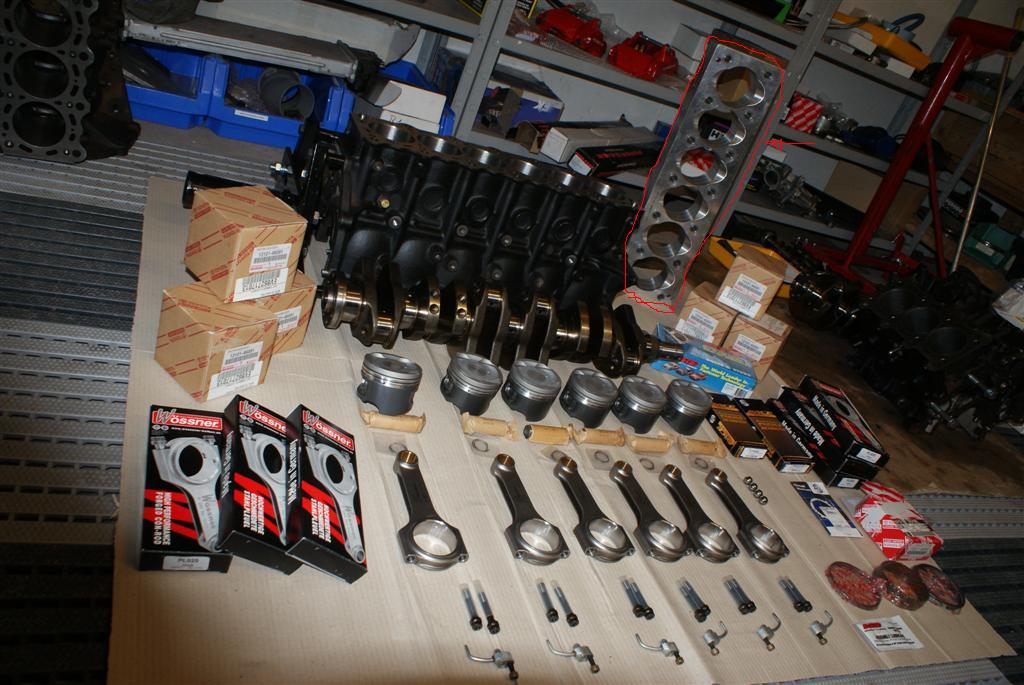

Hi Paul
Bei uns im Lande nent man das Hohnbrille,wenn man einen Nackten Block Vermessen tut ohne Hohnbrille in Längs und in Qerrichtung wirdst du eine starke Ovalität der Zylinder feststellen schraubst du dann die hohnbrille
drauf mit angegebenen Zylinderkopf Drehmoment und du Vermisst wieder wirst du feststellen das die Zylinder
plötzlich Rund sind.
Zur Frage Zylindersteg 2JZ beim Std.Block 7,20mm
MFG
: 29. 08. 2010 [12:42]
