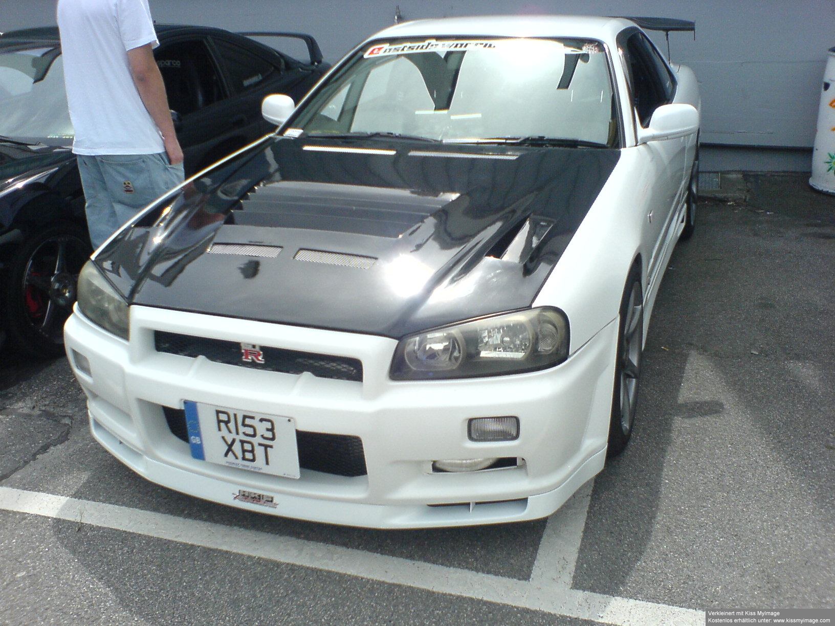

Moin , ja mit englischen Nummern geht das schon.
Hier haben schon sehr viele Erfahrung mit der Mfk und dem Dtc.
Ich schlag mich schon seit einem Jahr mit denen rum und hab alles eingetragen bekommen.
Fmic,Auspufflage, Bodykit, Leistungssteigerung und das geht nur mit richtig viel Kohle.
Solltest du das alles eingetragen bekommen dan werde ich mit sicherheit die komplette Mfk

mit englischen nummern geht so ziemlich alles.allerdings auch nicht für ewigs......denn sobald der wagen bekannt ist, bzw.man weiss das der halter in der schweiz wohnt, ist es so oder so unerlässlich zu wechseln.
zumal wie snafu schon sagte, kostet halt das ganze eintragen eine menge kohle,......
alles ist machbar, es ist immer eine frage der finanziellen mittel!
