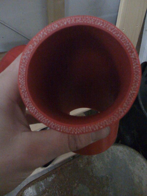

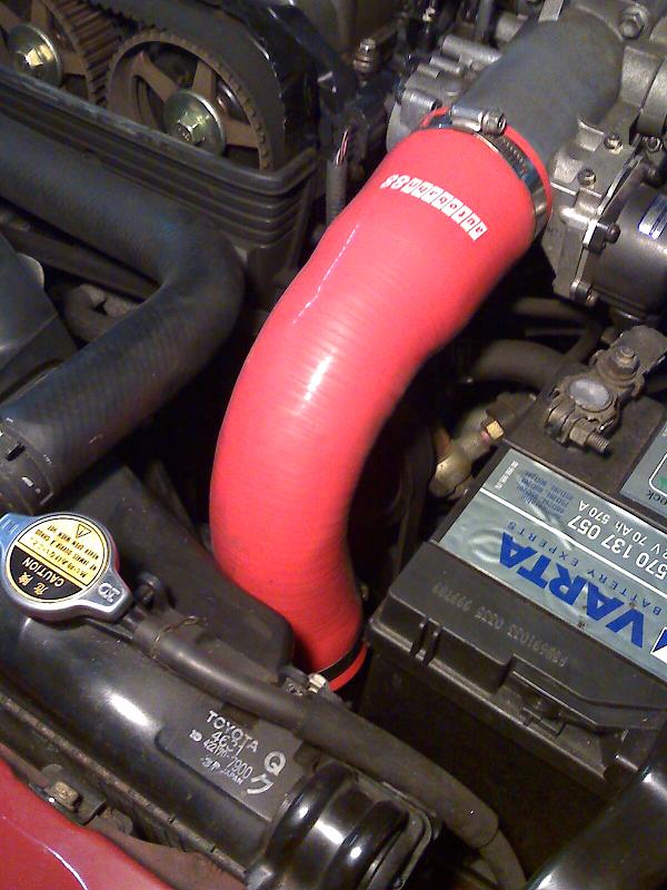

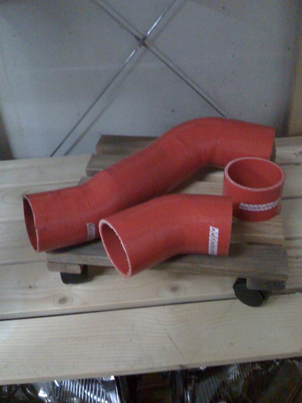

da ich mir mal aus Neugier ein Ladeluft Schlauchset von Autobahn 88 bestellt hab, wollte ich euch mal ´ne kurze Rückmeldung geben.
Qualität sieht soweit ganz gut aus, Passgenauigkeit war okay, bis auf den Schlauch, der von den Turbos in den LLK mündet, der passte nicht so richtig, ohne dass sich der Schlauch verengte. Ob das jetzt ein Einzelfall war oder generell so ist, kann ich leider nicht sagen.
Da es mir aber hauptsächlich um den Schlauch vor der Drosselklappe ging, ist mir das egal. Bei dem Preis sowieso icon_wink.gif.
Hier noch ein paar Bilder (Handycam):
