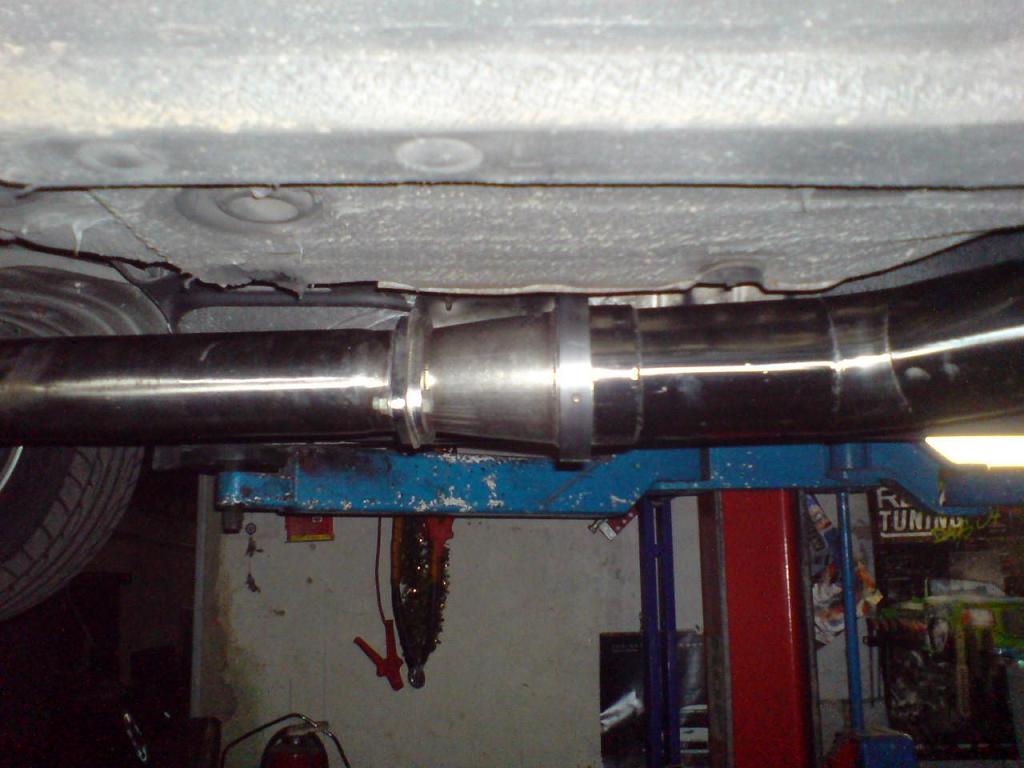

MiniKat in 85mm durchmesser wirst du keinen finden! musst dir halt zwei reduzierungen bauen am besten mit V-Band B.png und das Rohr vor dein ESD um die Länge deiner Reduzierungen kürzen B.png
so z.B von 4" auf 3"
