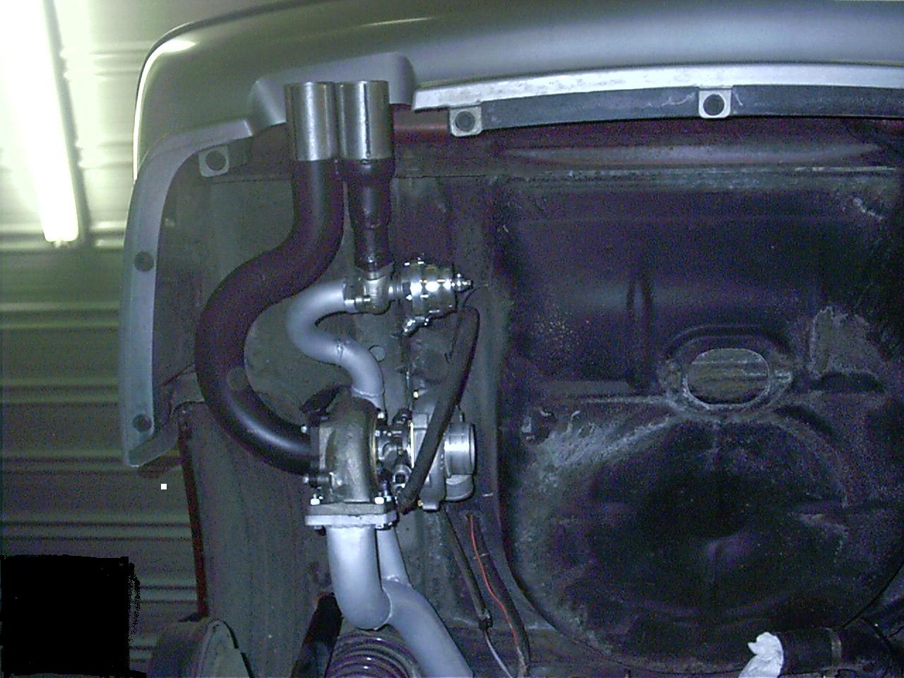

Hab hier noch so ein Bild vom Umbau.Ist schon unglaublich.
Gruß Andi

Das gibt´s inzwischen auch für die C5 und C6 Corvetten.
Ist billig und funkt ganz gut.
Allerdings sehr lange Ölleitungen und ausserdem wird´s nicht VOR den Endtopf gebaut, sondern STATT dem Endtopf ......LAUT B.png
Und ICH würd meinen Turbo DORT nicht hängen haben wollen.......
