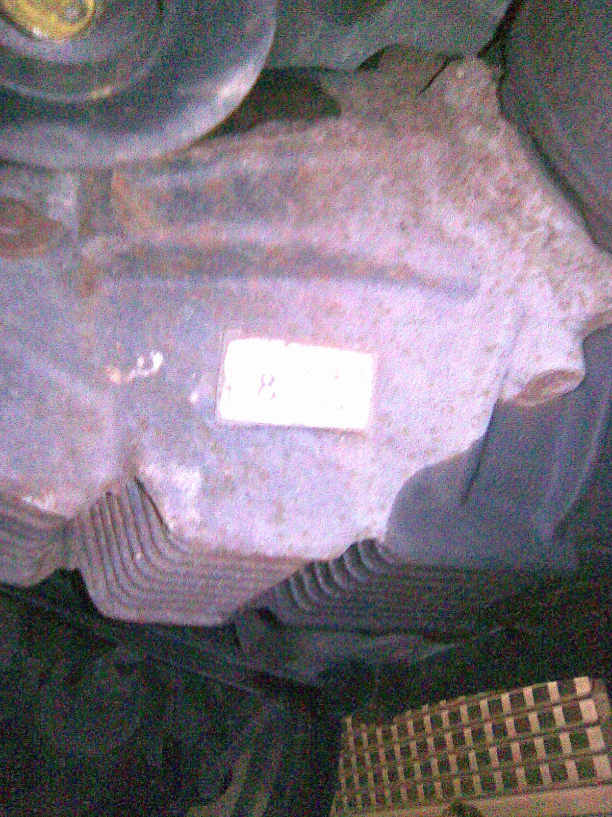

wo steht bei unseren Diffs die Kennnummer???????????
am besten mit Bild

Gibt keine...Hab noch einen Torsendiffkorb mit Innereien liegen, wenn du wieder ein Torsen einbauen magst...
Auf dem Diff ist manchmal noch ein Aufkleber aussen, zB. mit ner grossen 8 drauf und ein paar kleineren Angaben.
Den kann ich aber nicht aufschlüsseln, evtl teilweise...
Guck mal hier, das ist in meinem Soarer, ist aus einer JSpec, NT 6 Gang-Schalter, ist ein Torsensperrdiff, leider sieht man nix vom Aufkleber, die große 8 sollte für 8 Zoll Durchmesser stehen, könnte also stimmen da laut der Tabelle von Japanfanatic (www.mkiv.de/artikel/allgemein/32.htm) das hier drin sein:
Trannycode V161 Axlecodeb Typ A02B Durchmesse 200 mm Zähne Tellerrad 49 Zähne Kegelrad 13 Übersetzung 3,77 Toyota-Teilenummer (alt) 41201-80031
Ist also eins der seltenen kleinen 8" Diffs...
Gruss Rocka
