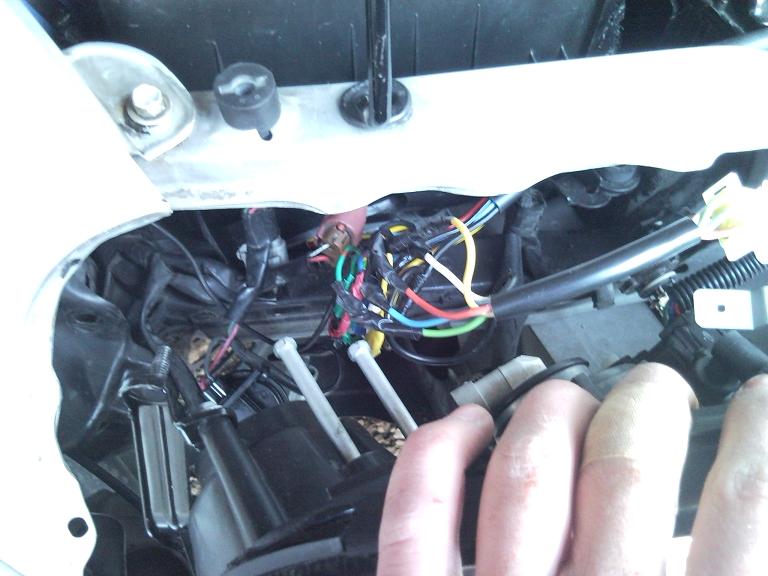

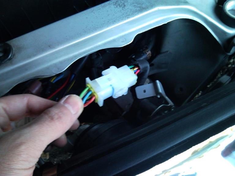

hi, ist schon lange her aber ich versuchs mal rüberzubringen soweit ich mich noch richtig erinnern kann(also ohne Haftungicon_biggrin.gif)
hab selber einen Schalter von einem Suzuki genommen passt optisch nicht so toll ins cockpit, hat mich aber problemlos durch die Zulassung gebracht.
Stellung 0 - Weiss(Standart Stufe, dann gehts nur mehr runter...)
1 - Gelb
2 - Grün
3 - Blau
Schwarz Masse nimmst von irgwendo wos dir passt für den Schalter.
Den roten Kabel von Scheinwerfer an eine Stromquelle(hab ich vom Abblendlicht, also lassen sich damit nicht umstellen wenn die Lichter nicht an sind)
und die Schwarze Masse Kabel vom SW an die Karosserie(hab ich an eine Schraubefest gemacht, gleich neben der Fmic rohrdurchführung), fertig.
Die Kabeln sollten am besten in den jeweiligen Farben und zwischen 1,5-2m sein.
Hab wie auf den Bildern zu sehen auch universal Stecker genommen(lwr motor), da ich zu foul war bei Toyo die Orginale nachzufragen.

ja super vielen dank für die gute erklärung hat funktioniert und hab ihn abgenommen gekriegt!!
