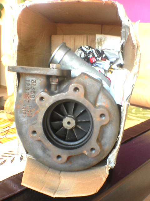

Hallo an Turboverrückten der Supra-Zunft.
Schaut euch mal an was ich hier bekommen habe...
Das ist ein T04 Lader. Die Welle hat Spiel und deswegen verliert abgasseitig Öl.
Weiß jemand wo ich den relativ kostengünstig revidieren lassen kann und was das in etwas kostet? Vieleicht hat ja jemand gute Connection zu so einer Fachwerkstatt.

In Osnabrück gibt es jemanden der auch Lager und Dichtungen einzeln verkauft.
Mehr weiss ich aber auch nicht.
Muss dann aber immer noch gewuchtet werden, das kann man wohl kaum alleine.

Andi
: 2121
stk turbolader
www.turbolader.net
Die können sowas,machen auch DBB nachträglich(wenns geht) usw....
Kostet aber etwas.

Danke für den Link.
Von DBB würde erstmal absehen. Hätte nur gern das Komplettpaket der Revision.
Was müsste ich dafür ungefähr auf den Tisch legen?(mit Lagerwechsel)

Die tauschen dir auch die Welle.Preise kennen die da wohl besser als ich,habe da keine Ahnung was das kostet.Aber das ist deutsche,teure Qualllität. grin.png
Ruf halt an,schick den Lader hin und hab wenigstens 700 Euro in der Tasche.Zu DM Zeiten hat sowas mit Welle 1400DM gekostet(plus 300 fürs DBB?).Aber das ist lange her,kann teurer oder billiger geworden sein.

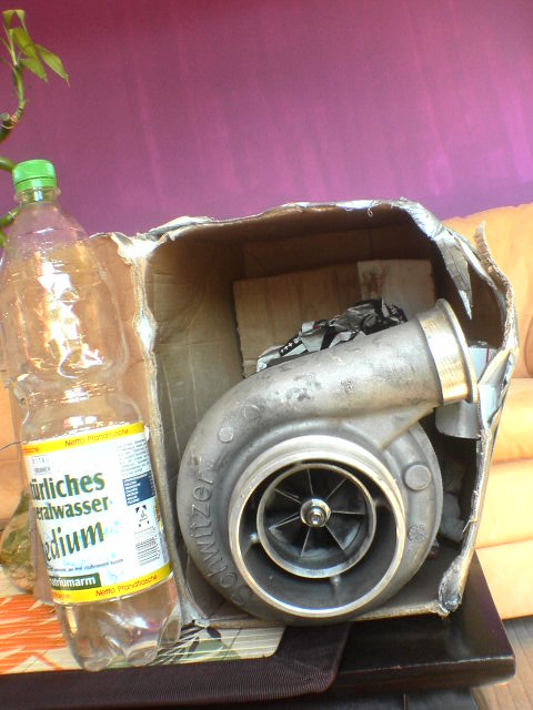

GMTurbo
: 30.05.2006
: 50
der lader sieht mehr eher danach aus, als gehöhrte er in einen lkw, ist also ein dieselturbolader, schwitzer turbolader sind hauptsächlich in lkw`s verbaut, habe selber so einen drin in meinem actros.
mfg
gmturbo
Da solltest du genau richtig liegen... Man muss vieleicht noch ander Turbinenräder drauf machen.

Na dann ist da auch ne Dieselwelle drin.Die wird dann auch gleich getauscht. grin.png

Wird das dann wirklich so Preisintensiv? Und wieso soll der schwitzer nichts ordenliches sein?

Den T-Lader kannste vergessen, da allein das Gehäuse sowie die Turboinnerein die thermische Belastung nicht standhalten. Und bei der Turbogröße wirst du einen 12 Liter Strokermotor brauchen grin.png
Übrigens, wie kommst du auf T04? Ein Garrett Lader ist dies nicht und hat mit einem T04 absolut nichts zu tun.
Für das 800 - 1000 PS MK3 Projekt ist der Lader also gänzlich ungeeignet. Bis der Turbo anfängt zu spoolen, sind die Kolben schon auf dem Mars.
Ach und nochwas *g* 800 PS aus einer MK3 rauszukitzeln ist verdammt schwer !
