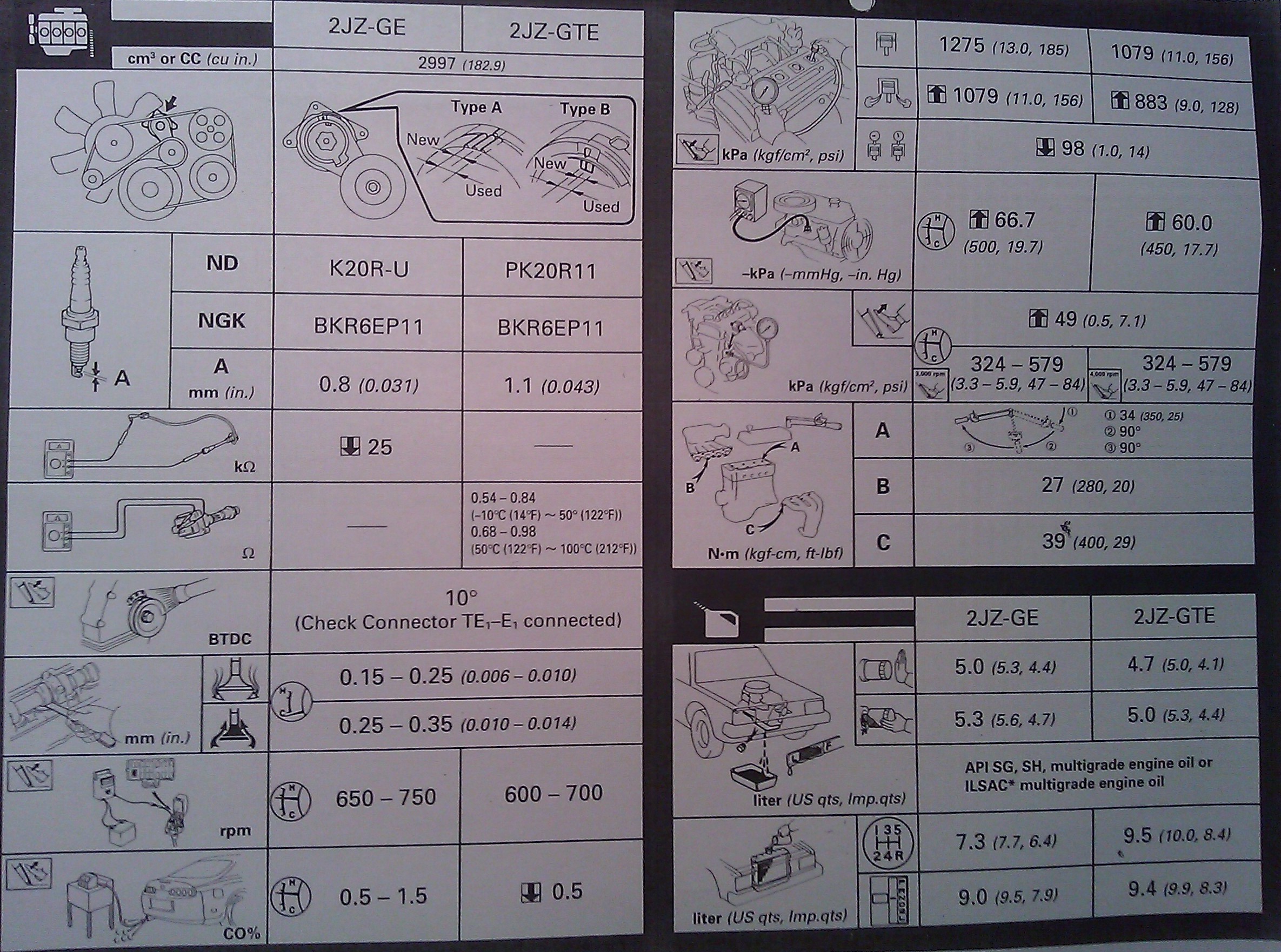

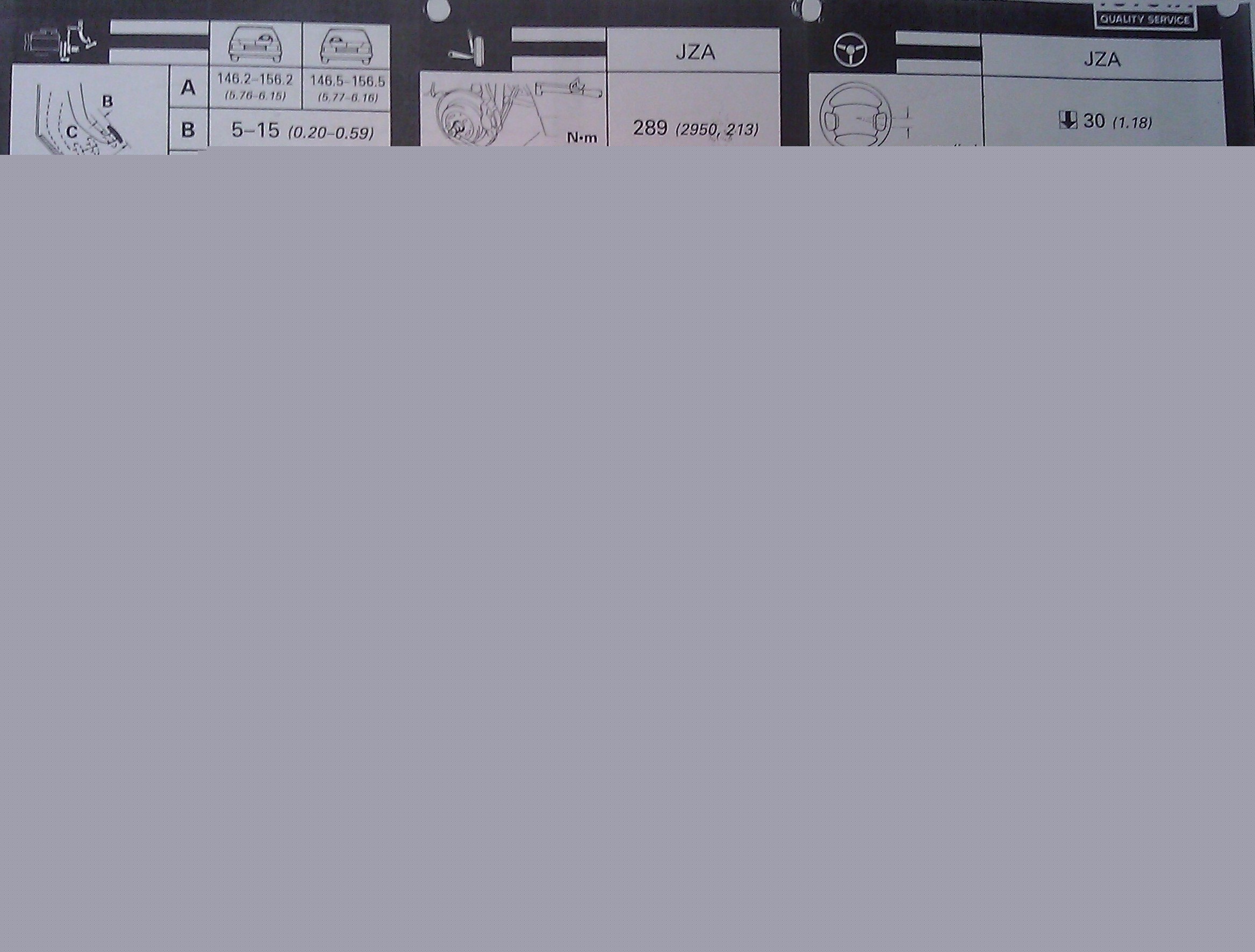

2 Blätter mit nützlichen Informationen über Flüssigkeiten, Füllmengen, Anzugsdrehmoment, CO% usw.

Hi, habe neulich die 2 Kopien bei meinem Toyota Händler in Aschaffenburg bekommen, da ich alle Flüssigkeiten bei meinem Umbau wechseln will, und nicht wusste was und wie viel ich von allem brauche!!
vielleicht hilft das ja dem ein oder anderen weiter
oder vielleicht habt ihr sowas auch schon irgendwo hier stehn dann sorry für den Doppelpost.
lg Chriss

Viele von den Sachen stehen in den Repair Manuals drinnen. ^^

Sowas ist doch echt hilfreich, danke!

Die gibt´s doch auch in Deutsch. Ich habe noch irgendwo die Originale. Sind so rote Folien.. Ich meine das auch mal eingescannt und hier gepostet zu haben ... ich schaue mal
