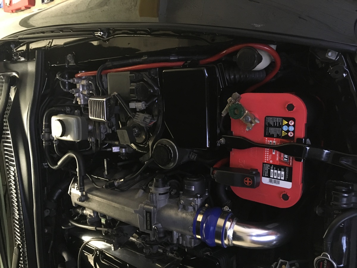

Da mir die Lösung hier mit den Bmw Dichtungen nicht 100% gefiel und es sich bei mir schon nach kurzer Zeit immer wieder gelöste hat, habe ich nach einer Alternative gesucht und eine Gute gefunden.
Das habe ich gekauft:
http://m.ebay.de/itm/400949559585?_mwBanner=1
/fileadmin/media/Benutzer-Dateien/JackEnox/forenuploads/20160908-57.jpg
14x12mm (4M)
Hält bisher super und kostet nur ein Bruchteil, muss nicht gestreckt werden und sieht für meine Begriffe aus als hätte es Toyota damals so gebaut.
