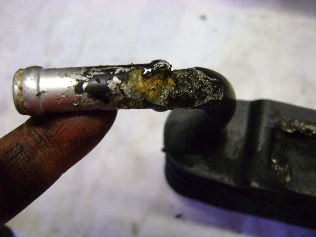

Bei meiner andauernden "Restaurierung" habe ich am Wochenende mal etwas entdeckt was im Gegensatz zu den anderen Arbeiten regelrecht nach einer Erneuerung schrie. Auf der einen Seite war ich froh, mal etwas Funktionsuntüchtiges gefunden zu haben, auf der anderen Seite aber auch etwas schockiert.

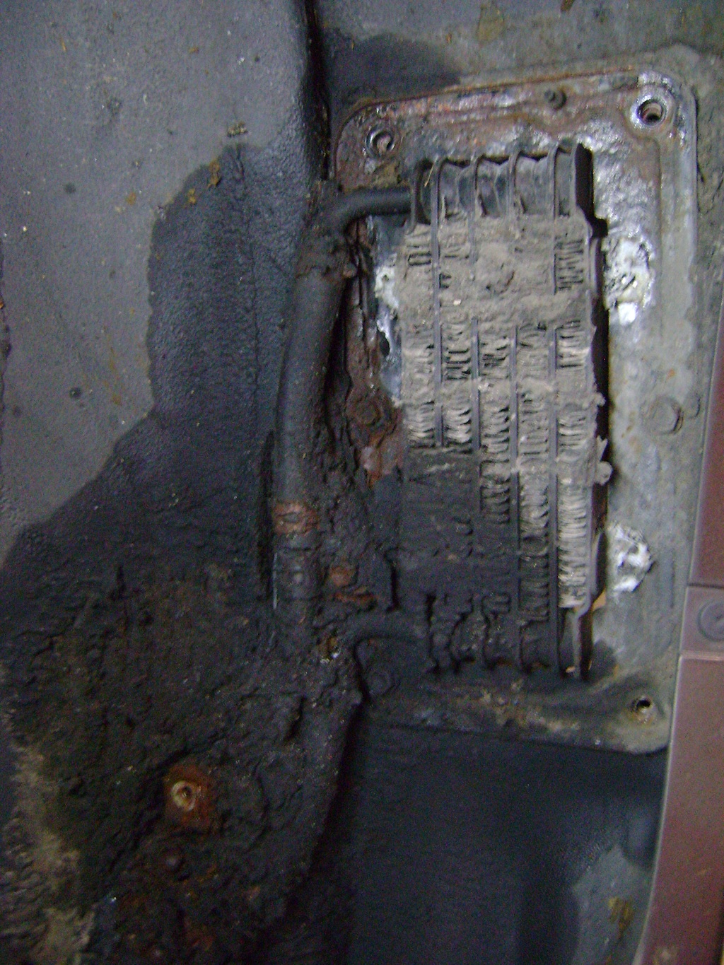

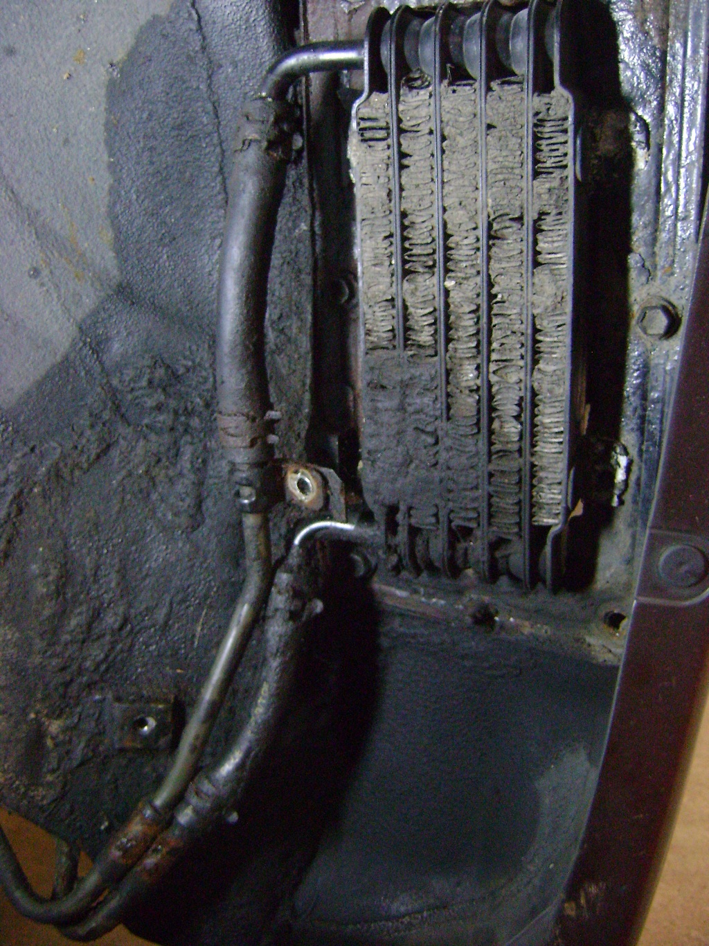

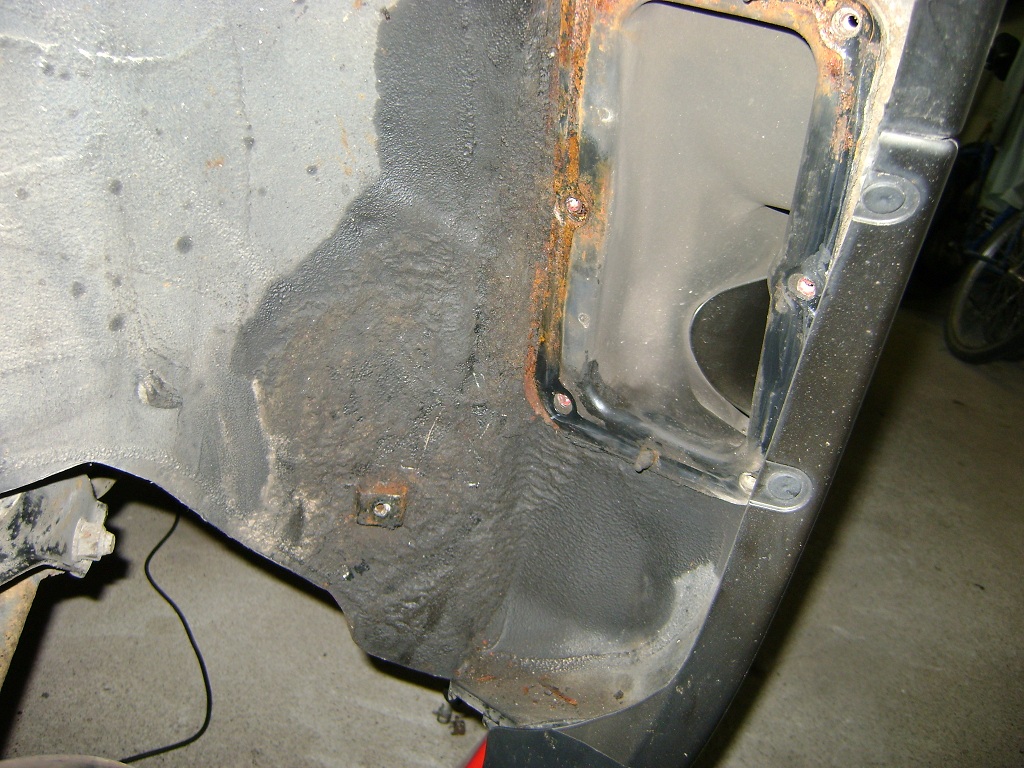

Hinter der Abdeckung im hinteren rechten Radkasten, die in den letzten 17 Jahren höchstwarscheinlich noch nie abgenommen wurde verbarg sich ein Bild des Grauens. icon_biggrin.gif icon_wink.gif

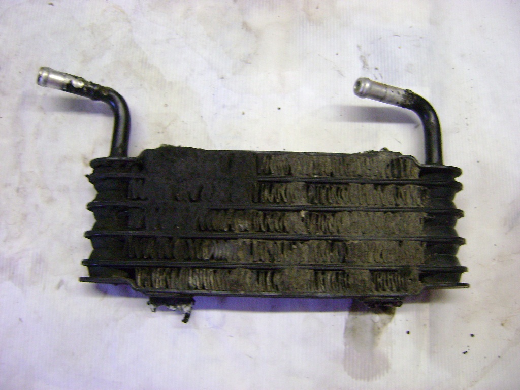

Die Ursache dafür war entweder der undichte Kühler, oder der undichte Kühler eine Folge des sich dort angesammelten Drecks (Korrosion). Die Karosserie selbst ist Gott sei Dank nicht angegriffen, nur die Halterungen, Leitungen und natürlich der Kühler.

Original ist der Kühler recht teuer...Alternativen?
: 11. 04. 2011 [21:06]
Meiner sah nur etwas besser aus :rolleyes:
hmm kühlerbauer vor ort?
: 11. 04. 2011 [21:12]
Ich hab noch nichts bestellt, aber schätze mal das Original liegt so bei 250-300€?

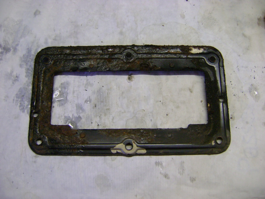

Einen universellen Ölkühler in der Größe könnte man durchaus verwenden, nur wegen der Halterung muss man sich etwas überlegen da der Originalkühler an die Rahmenplatte geschweißt (soweit ich das noch erkennen konnte) ist und diese Platte nicht einzeln erhältlich ist. Die Alte verwende ich sicher nicht mehr. icon_biggrin.gif

Wäre teilweise sicher möglich, aber es ist ja beispielsweise auch der Kühleranschluss gerissen.
Also ich möchte wie generell auch bei anderen Teilen das schon alles neu machen, sofern noch alle Teile verfügbar sind. icon_smile.gif
