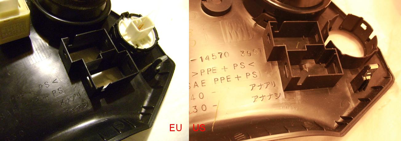

So hab jetzt ein Bild bekommen, die Halter sind auch beim US-Teil drauf. haveaniceday.png

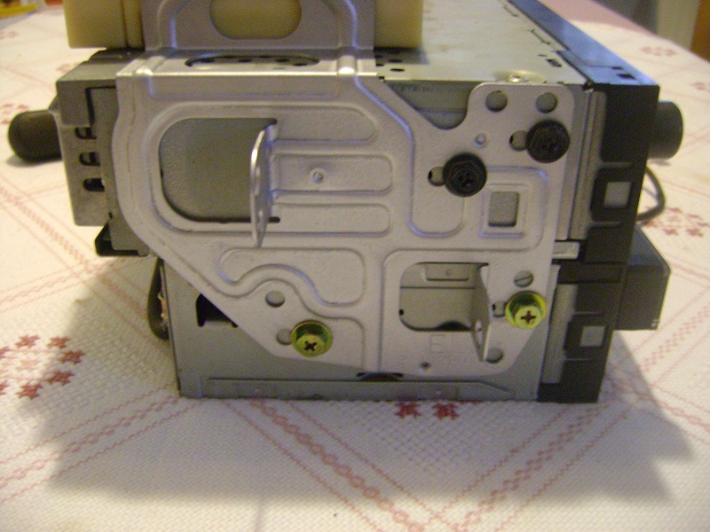

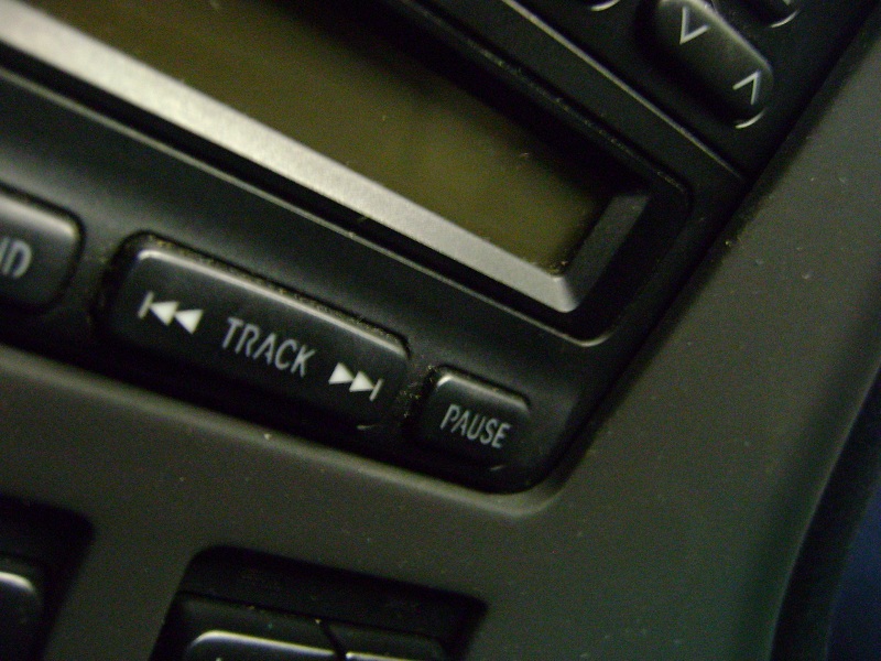

Eins möchte ich hier noch festhalten, für jene Leute die vielleicht mal ihre Verkleidungen austauschen möchten und es ja für EU Modelle keinen Ersatz mehr gibt. Manch einer fragt sich vielleicht, wo der Unterschied zwischen den Mittelteil-Verkleidungen beim US- und EU-Modell liegt, da diese ja auch unterschiedliche Teilenummern haben.
Der Unterschied ist im Radioausschnitt zu finden. Während der Radio beim EU-Modell tiefer versenkt ist und die Blende größer ist, ist sie beim US-Modell fast auf einer Ebene mit der Verkleidung. Die Radiohalterung (bei OEM-Radio und eventuell auch DIN-Schacht/Aftermarketradio) muss modifiziert werden, damit der Radio etwa 6-7mm nach außen kommt. Siehe Fotos haveaniceday.png
