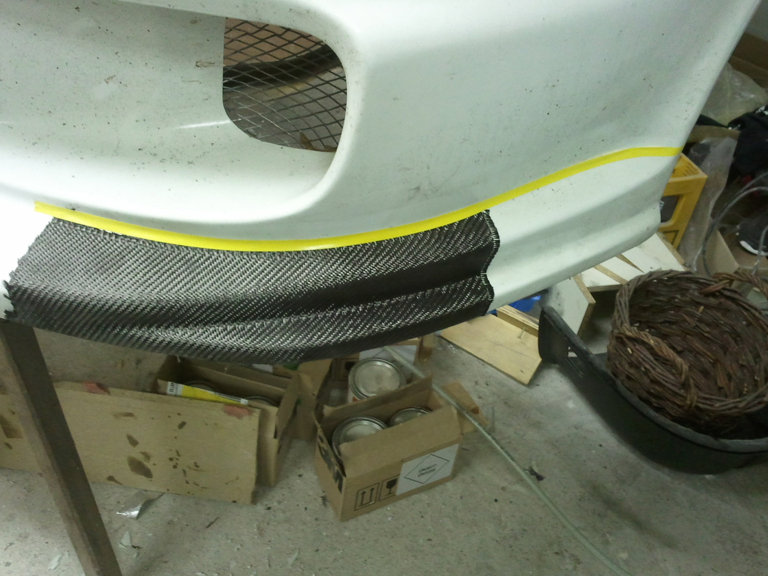

Ich wurde durch alte Bilder im Forum von Abdu (schweiz) auf die Idee gebracht die Front unten schwarz zu machen, jedoch ist mir lackieren zu einfach. Da sowieso viel laminierarbeit zu machen ist wird sie untenrum mit carbonfasermatten überzogen und dann natürlich ne Schicht klarlack
Drüber.
Falls interesse besteht mach ich gern nen DIY Bericht. Damit sich da auch mal wieder was neues tut, nach aktuellen Diskussionencool.png
Meine frage nun, ist es ein problem die "neuen" unteren standlichter einfach auf die im hauptscheinwerfer anzuklemmen.? Oder sollte ich die oberen abklemmen? Was sagt der tüv? Schaut ja bestimmt nicht schlecht aus wenn alle 4 leuchten würden.
Hier mal noch ein foto von der front im anhang. Mit gelb ist der zukünftige verlauf abgeklebt. Wird natürlich aus einem stück carbon gemacht nicht wie auf dem Foto zu sehen.
Falls jemand verbesserungsvorschläge hat, nur her damit!

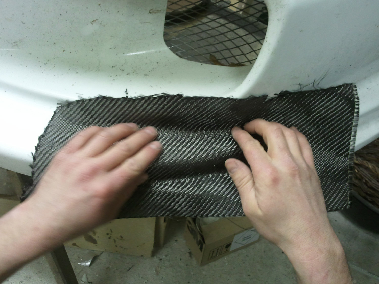

Ist schon eine geile Idee mit dem Carbon,nur wenn Du was mit Carbon beschichten willst,brauchst Du Schiebefestes Carbon,das ist schon vorgetränkt und man verschiebt die einzelnen Fäden nicht.Die Struktur bleibt erhalten,was bei normalen Carbon ganz schnell ungleichmäßig wird und da sieht es nicht so schön aus.

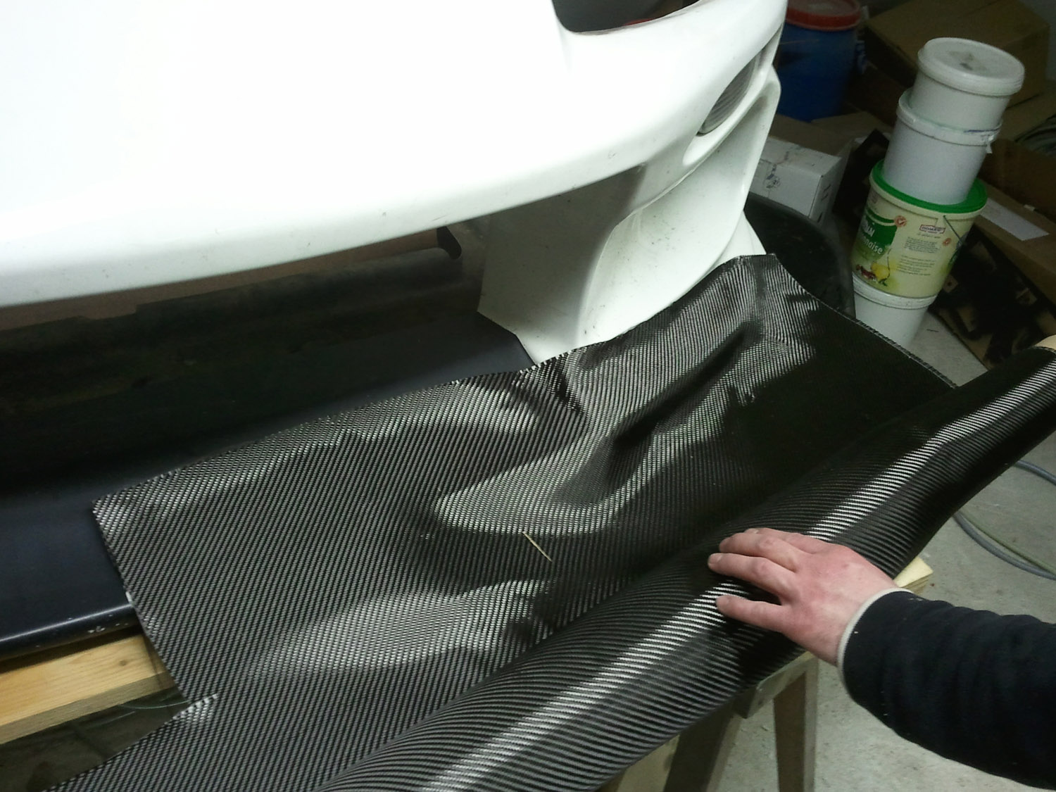

Hallo Leute, hier mal ein kleiner Zwischenstand meiner carbon arbeiten, hab mich mit den angesetzten 2 Wochen extrem verschätzt, weil außer Geschäft zur Zeit nicht viel drin ist für privates....
Die breite Innenfläche ist nun schon in Carbon die Außenseiten und oben die Kanten waren total brüchig und rissig, sind jetzt mit Glasfaser verstärkt. Wir haben uns unten im gegensatz zu oben für schwarzes Harz entschieden, weil wir feststellen haben müssen das auch rutschfestes Carbon bei so heftigen "Kurven" eben nicht mehr 100% rutschfest ist. Durch das schwarze Harz sieht man leichte verschieber nicht.
Hoffe in einer Woche ist alles fertig incl. Lackierung
