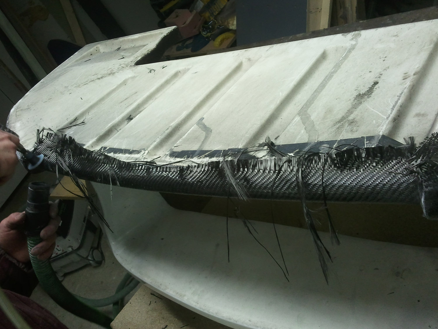

So kleines update... Fast fertig.
Nächste Woche gehts zum Lackierer,
kann mich nur noch nicht entscheiden ob ich das Carbon mit matten oder glänzenden Klarlack überziehen lassen soll..
Was meint ihr?
Wolfi
: 06.08.2011
: 951

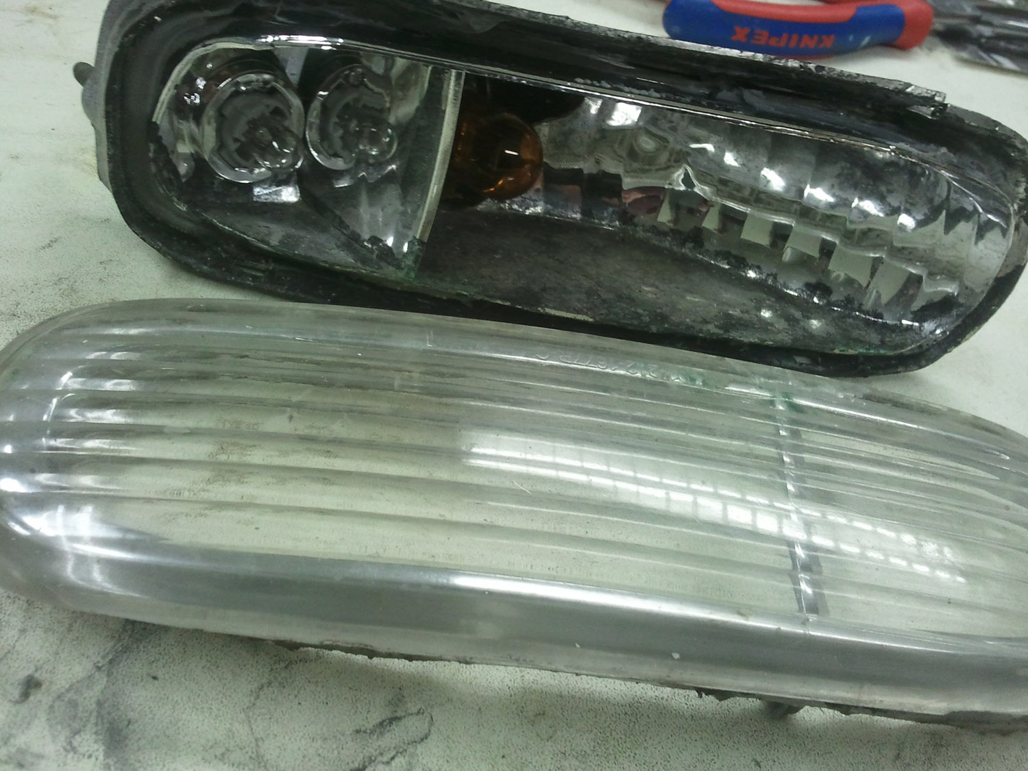

So Jungs, das Harz ist ausgehärtet, heute noch etwas geschliffen an meiner Do Luck.
Überstehende Carbon und Glasfaserteile beseitigt.
Als letzte arbeit wurden dann die Faceliftblinker ausgebaut um die Front morgen zum lackierer zu bringen.
So sehr ich mich darauf gefreut habe fertig zu sein, kam mir dann echt das kotzen.!

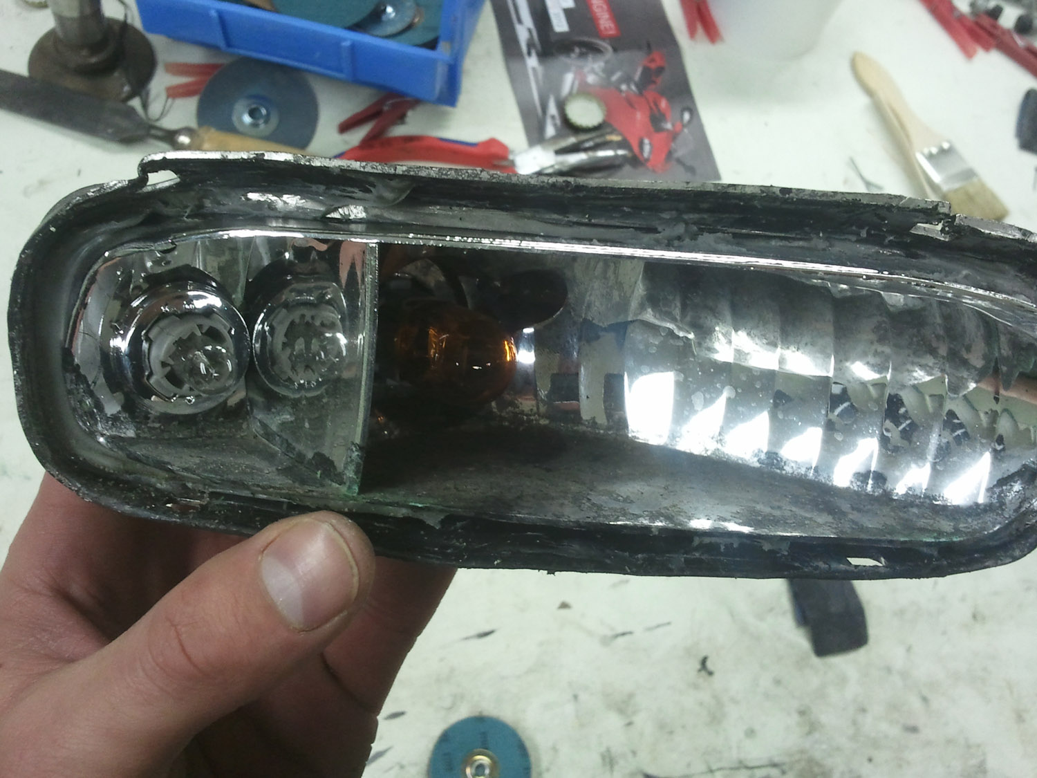

Beide Blinker sind bei genauem hinsehen hinter dem Hauptglas total verdreckt und durch überstehenden grauen Glaskleber
Verdreckt. Mann sieht auch eindeutig das beide schon geöffnet waren, warum weiß kein Mensch...
Also gibt es für die nächsten Tage neues zu tun, hab heute schon mal zumindest einen mit Hilfe eines Heißluftföns auseinanderbekommen,
Hätte nicht gedacht, das man soviel Kleber in so einen kleinen Blinker bekommt. haveaniceday.png
Hat jemand einen Tipp wie ich starke Verunreinigungen von den Reflektoren abbekomme ohne das sie dabei matt werden?
Vorsichtig mit Politur .. Mit allem anderen machst nur das Chrom ab..
: 19. 03. 2012 [22:39]
Wolfi
: 06.08.2011
: 951
Meinst du normale Autopolitur?
: 20. 03. 2012 [06:06]
J, ich mein Autopolitur, Hauptsache Lösungsmittel frei.. Im Notfall gibt es "Chromspray" im Handel, aber keinen Klarlack hinterher drauf machen. Dann wir es grau..

Pred
: 15.12.2007
: 1891
Ich hab in ner Oldtimer Zeitschrift gelesen das man innen angelaufene und dreckige Scheinwerfer mit diesen Gebissreinigertabs sauber bekommt...
Schaut mal hier:
http://www.sciroccoforum.de/forum/showthread.php?291185-Scheinwerfer-innen-reinigen&s=1f09b0baef659c9e9e18cef7bcf44da8
: 20. 03. 2012 [15:29]
Wolfi
: 06.08.2011
: 951
Danke Pred!
Der Tipp ist klasse, dann muss ich beim zweiten nicht das glas entfernen, ist mir lieber,
Ich probiere es aus und erstatte dann Bericht.
Einziges Problem: ich komme mir echt doof vor solche Tabs zu kaufen das ist an der Kasse wie Gummis holengrin.png
