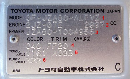

Am Taferl steht die Bezeichnung vom Diff. wie z.b. hier: für das Diff steht A03B
http://www.mkiv.de/uploads/pics/plakette.jpg
Crown Wheel Size : A (8'' - 200mm), B (8.7'' - 220mm)
Differential Ratio : 01 (4.083:1), 02 (3.769:1), 03 (3.267:1), 04 (3.538:1), 05 (4.083:1)
Differential Type : A (Standard open differential), B (Torsen LSD), D (Torsen LSD)
