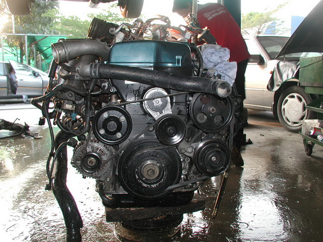

ich hab den Motor jetzt nicht vor Augen.....drehen sollte sich auf jeden Fall nicht die Kurbelwellenriemenscheibe! B.png
hier
http://www.sindrauto.com/html/Modify/Omega%202JZ%20Turbo/Omega1.JPG
die Lima muss sich drehen lassen (ganz links)
die Spannrolle mit dem Aluwinkel, muss sich leicht drehen lassen!
rechts die Klima muss sich leicht drehen lassen
die Servopumpe oben(hoffe, dass die das ist) sollte sich leicht drehen lassen....
also alles bis auf die Dicke unten
