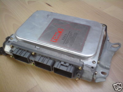

Was haltet ihr von diesem Steuergerät bei eBay, hatt oder kennt das jemand von euch??
Toms Tom's Chiptuning Toyota Supra TT Twin Turbo MKIV Artikelnummer: 220298466690
cgi.ebay.de/Toms-Toms-Chiptuning-Toyota-Supra-TT-Twin-Turbo-MKIV_W0QQitemZ220298466690QQcmdZViewItemQQptZAutoteile_Zubeh%C3%B6r?hash=item220298466690&_trksid=p3286.c0.m14&_trkparms=72%3A1229%7C66%3A2%7C65%3A12%7C39%3A1%7C240%3A1318

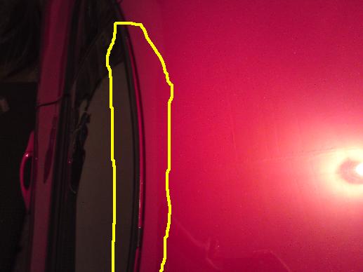

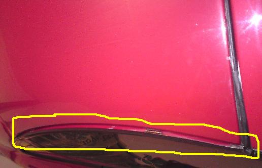

Meine zweite frage und die ist mir gaanz wichtig... Bei meiner Supra (MKIV Targa) tropft es manchmal im "cookpit" rein wens regnet oder ich bei der Autowashanlage bin, sind die Dichtungen am a... oder fehlt mir irgend ein teil bei den Dichtungen?? (ich glaub eben zweiteres) wenn doch wo kann ich die bestellen...?? (sihe Fotos...)

also wenn das an den ecken vom dach reintropft, bzw an a und b säule, musste mal unte rdie verkleidung gucken, da gibts so ablauf schläuche fürs wasser, wenn die nicht richtig drauf sind, läuft es natürlich alles in den innen raum...

und zum anderen thema... oh, ist ja 40euro billiger geworden als vor nem monat... naja, für das geld kannst dir liebe rne map ecu holen oder fast schon ne aem, wovon du bestimt um einiges mehr hast!

Zu deiner Frage, ob da was fehlt: Nein, das ist normal so.

wenn's reintropft ist das teilweise normal resp altersbedingt, nimm das dach mal raus und sieh nach ob die abläufe frei sind, dann reinigen und schmieren.
steuergerät kenn ich nicht, vielleicht hat jemand im forum damit erfahrung :frage:
aber spritsenkung, ausschalten der traktionskontrolle und keine angabe über leistung machen mich skeptisch...
: 26. 02. 2009 [08:29]
die steuergeräte gehen für 500$ in den usa weg.
für 1000 € bekommste schon fast nen gebrauchtes aem, ne neue mapecu2 mit allem zubehör ist sogar günstiger.
so neues steuergerät reinstecken und fahren ist nie so effektiv wie neu aufs auto abstimmen

Also ich würde auch in eine AEM oder ähnliches investieren.
Das Steuergerät hat mit Sicherheit nur ein eingebauten FCD drinne und LD Erhöhung ich glaube nicht das da was am Zündkennfeld bzw. Sprittkennfeld verändert wurden ist und jeder Motor ist auch anders außerdem hat das bestimmt auch noch keiner gekauft.
Ich würde die Finger davon lassen.
: 26. 02. 2009 [12:13]

Hey Daaaaanke vielmals... Die ablaufschöäuche sind nicht richtig drauf gewessen und ganz soh sauber wars auch nicht :rotwerd:
