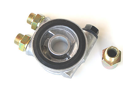

Nochmal ne Frage zu der Sanwichplate ... ich Brauche ja 2 Anschlüsse für Öl Zu- und Ablauf.
Und 2 weitere für Sensoren (Öltemp & Druck)
Wie soll das denn bei dem Ding hier klappen, hat ja nur 2 Anschlüsse oder ?

Die Sensorbohrungen sind meistens an der seite angebracht. Sieht man jetzt nicht unbedingt aus dieser Perspektive.

Es gibt auch Sabdwichplatten mkit nur 2 Bohrungen, da ist´s dann Essig mit den 2 Fühlern ....
Daher am besten gleich was gescheites kaufen ...

Ich hatte bzw habe eines aus ebay mit 4x 1/8npt anschlüssen... mehr als nötig

Die gepostete von mir sieht jedoch so aus als hätte sie wirklich nur 2 Anschlüsse ... ist dann ja absoluter Schr.....

Wie wäre es mit Anbohren und Gewinde schneiden ?
Das sollte doch hier keine Hürde darstellen.

Habe noch mal ein bisschen gesucht und nur Sandwich-Plates mit 4 Anschlüssen OHNE Thermostat oder Sandwich-Plate mit 2 Anschlüssen MIT Thermostat gefunden. Brauche jedoch 4 Anschlüsse MIT Thermostat. Kennt ihr da ne Firma die das anbietet ?
