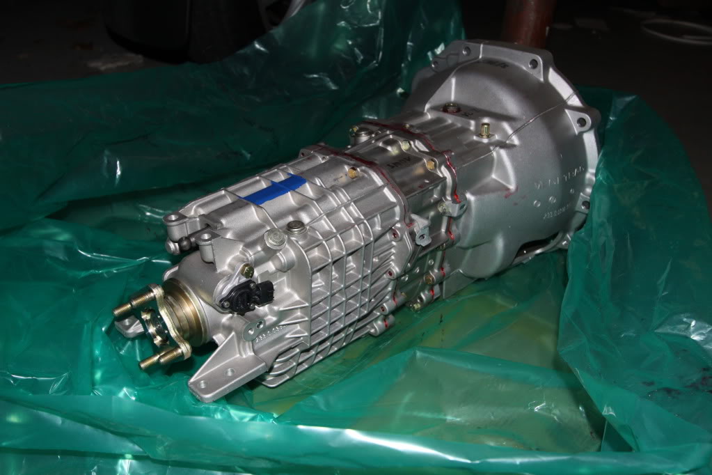

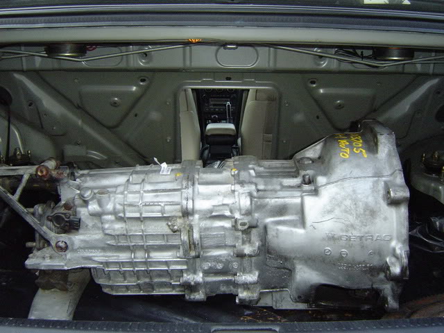

Wollte kein neuen Tread aufmachen,daher hier meine Frage! Wie erkenne ich ob Ich ein V160 od. V161 Getriebe habe???
So wie ich es mitbekommen hab gibt es ältere V160(Bild1) und neuere V160-V161(Bild2) Getriebe.
Ich habe das neuere Mod.(Bauform) und es war bei mir rotes dünnflüssiges (gehe mal von ATF-Öl aus) drin. Auf dem Getriebe war ein Lila( Pink) Farbanschtrich drauf! Habe irgendwo gelesen das Lila(Pink) Farbe ein V161 sein soll...? Auf der Getriebeglocke habe ich folgende Nummer= 233.0.0330.91
Aber wie genau kann ich V160 und V161 unterscheiden???
Gruss,Andy...

...von außen glaub ich gar net... bau es auseinander und mess den Durchmesser des 3. Gangrades.
Wenn es den Wert von dem Krieger hat ist´s ein V160, wenn es meinen hat, ist´s ein V161.
Oder bau es ein und fahr 6 Gang aus und guck per gps was er läuft.
The whitest white
RIP GRMN
: 01. 03. 2010 [21:00]
Ich bin froh das es verbaut ist und jetzt wieder alles raus und zerlegen??? :unsicher: nein danke! icon_biggrin.gif icon_biggrin.gif icon_biggrin.gif
So lange es gut schaltet werde Ich es fahren! Dachte nur man könnte es von aussen od. anhang der Nummer erkennen!
Mein Getriebe ist aus Japan und die konnten mir net 100% sagen aus welchen Mod. es ist! Sicher ist nur,das es ab Bj.96 ist weil ab da das neue Getriebe-Gehäuse gab! Im alten Gehäuse ist zu 100% das V160. Im neuen Gehäuse könnten V160 wie auch V161 verbaut sein! :schlecht:
Dann muss Ich im Sommer ein Vergleich mit einen der eine Deutsche,Englische(EU-Diff.) 6Gang(die hatten ja 100% ein V160) und 285/35R18 fahren.
gruss,Andy...
