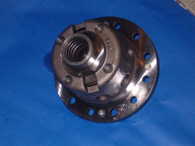

Also mein Auto hat keine Spere icon_wink.gif icon_frown.gif das TRD ist ein 1.5 way Differential das entspricht 25%
das KAAZ ist ein 2.0 way Differential=50%
Die 2JZ-GE und GTE gabs nicht mit Sperre,Die MK2 und MK3 gabs mit 25% Sperre icon_wink.gif

thomas ich persönlich finde eine 40-45% tige sperre für die supra boliden über 600 ps sehr emfpehlenswert.....25% ist ein witz......jetzt müsste man nur wissen wo man sowas herbekommt.

Also meine Supra hat sicher eins, ist auch gerade bei Motorenbauer zum zusammen bauen, es kommt aber ein TRD rein,ob der besser ist kann noch nicht sagen.....Austrian Supra hat seinen schon getestet glaube ich, vieleicht könnte er uns mehr sagen...

Thomas hat seines noch nicht eingebaut.
Er wird es auch nicht kaputt fahren können ..das Ding hält!
Das TRD fährt sich, im Vergleich zum originalen nicht so extrem anders.
Auffalen tut´s aber besonders im Kurvenausgang, wo man dann doch deutlich besser herausbeschleunigen kann.
Allerdings muss man sich damit zurecht finden, dass man jetzt auch mit Gasstößen lenken kann icon_wink.gif
Für mich ist das ein riesen Plus.....ich genieße es.
Auf den Geraden merkt man beim extremen Beschleunigen, dann wenn die Reifen durchdrehen, dass das Auto stabiler bleibt.

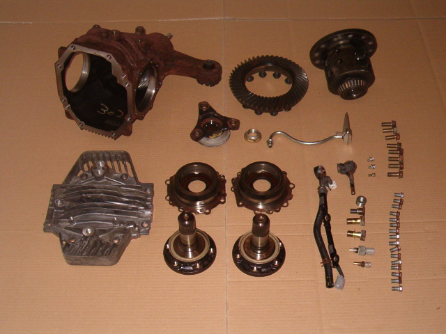

Also Paul jetzt wolte ichs genau wissen :unsicher: habe es kurzerhand ausgebaut icon_wink.gif und zerlegt icon_biggrin.gif doch du hattest mal wieder recht icon_cool.gif
na ja jetzt werde ichs halt mal überholen und ein TRD Einbauen icon_biggrin.gif
