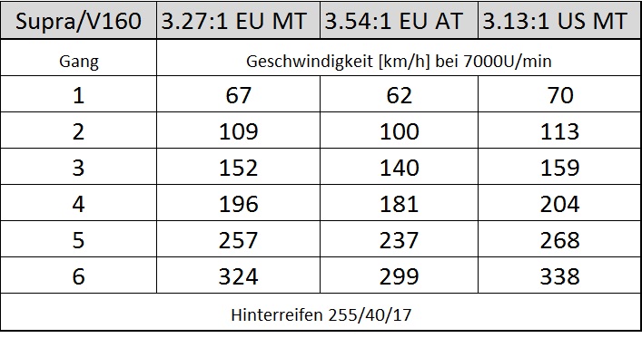

Wie sicher jeder weiß wird der Tacho in unseren Supras direkt vom Geschwindigkeitssensor am Getriebe angesteuert.
Hier habe ich die relevanten Daten von verschiedenen Modelle zum Vergleich aufgelistet:
http://www.mkiv.de/nc/mein-konto/eigene-dateien/?eID=dam_frontend_push&docID=5812
Wie man sieht gibt es bei der Welle zum Getriebesensor je nach Hinterachse und Getriebe unterschiedlichste Übersetzungen.
Wenn man also beispielsweise ein AT-DE-Modell (3,54:1 Diff) mit einem V160 ausrüstet, müsste der Tacho gegenüber der tatsächlich gefahrenen Geschwindigkeit um weitere ~ 8% (zusätzlich zur schon vorhandenen Abweichung beim MT) voreilen.
Man könnte daher entweder a) das Differential auf die originale Übersetzung ändern / komplett austauschen, b) die Sensorwelle im Getriebe gegen eine passende wechseln oder c) das Geschwindigkeitssignal nach dem Sensor mittels Elektronik für Tacho und Co. anpassen.

Ah, interessant. Das erste Dokument war mir noch nicht bekannt.Vielen Dank Caligo.
Aber was anderes.... Kompatibilität zwischen verschiedenen 6-Gang Getrieben:
In meiner Tabelle sieht man bei der "Sensorwelle" beispielsweise Mark 31:12... das heißt doch das die Welle hin zum Sensor 12 Zähne hat und das Ritzel auf der Getriebeausgangswelle, das die Sensorwelle antreibt 31. Oder umgekehrt (?). Das ist die Frage, denn würde man die Sensorwelle vom V161 /SZR mit 11 Zähnen einbauen, käme man auf 31:11 = 2,818, was perfekt wäre für V160+3.54:1 (Original bei AT: 2,833!).

Denke ich werde mein Diff vorerst mal ganz lassen und das 3:54:1 mal ausprobieren im Frühjahr. Endgeschwindigkeit gegen Beschleunigung eintauschen... was bei unseren Tempolimits und der Tatsache, das ich zu 99% Landstraßen fahre eigentlich auch gar nicht so blöd ist.
