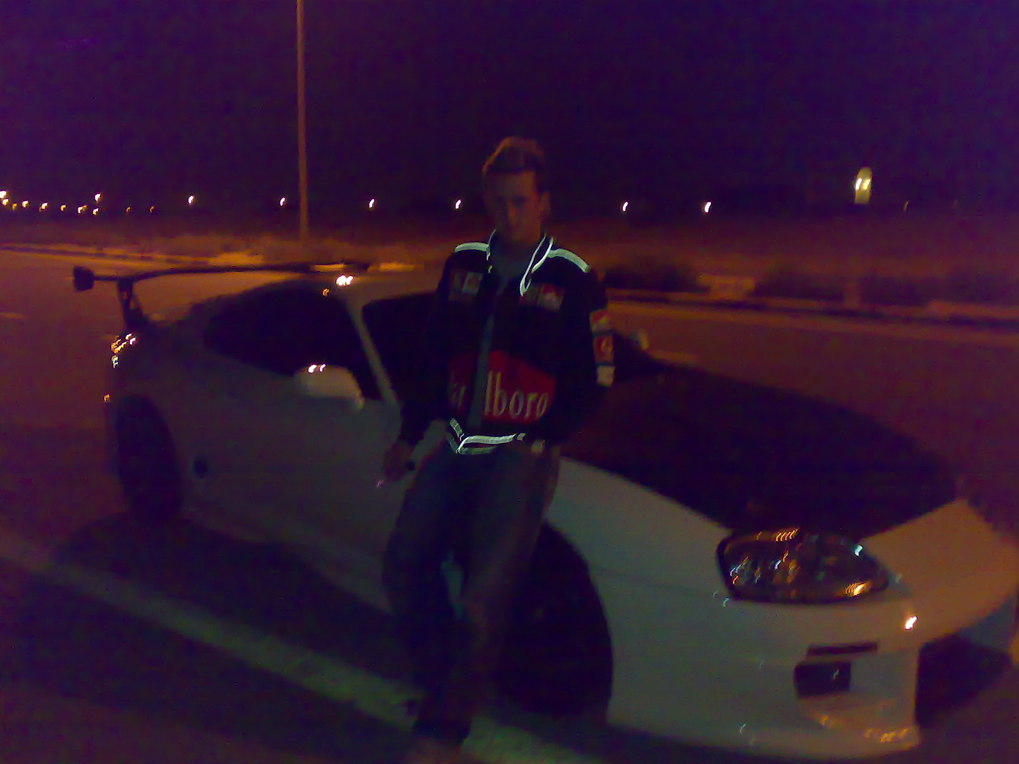

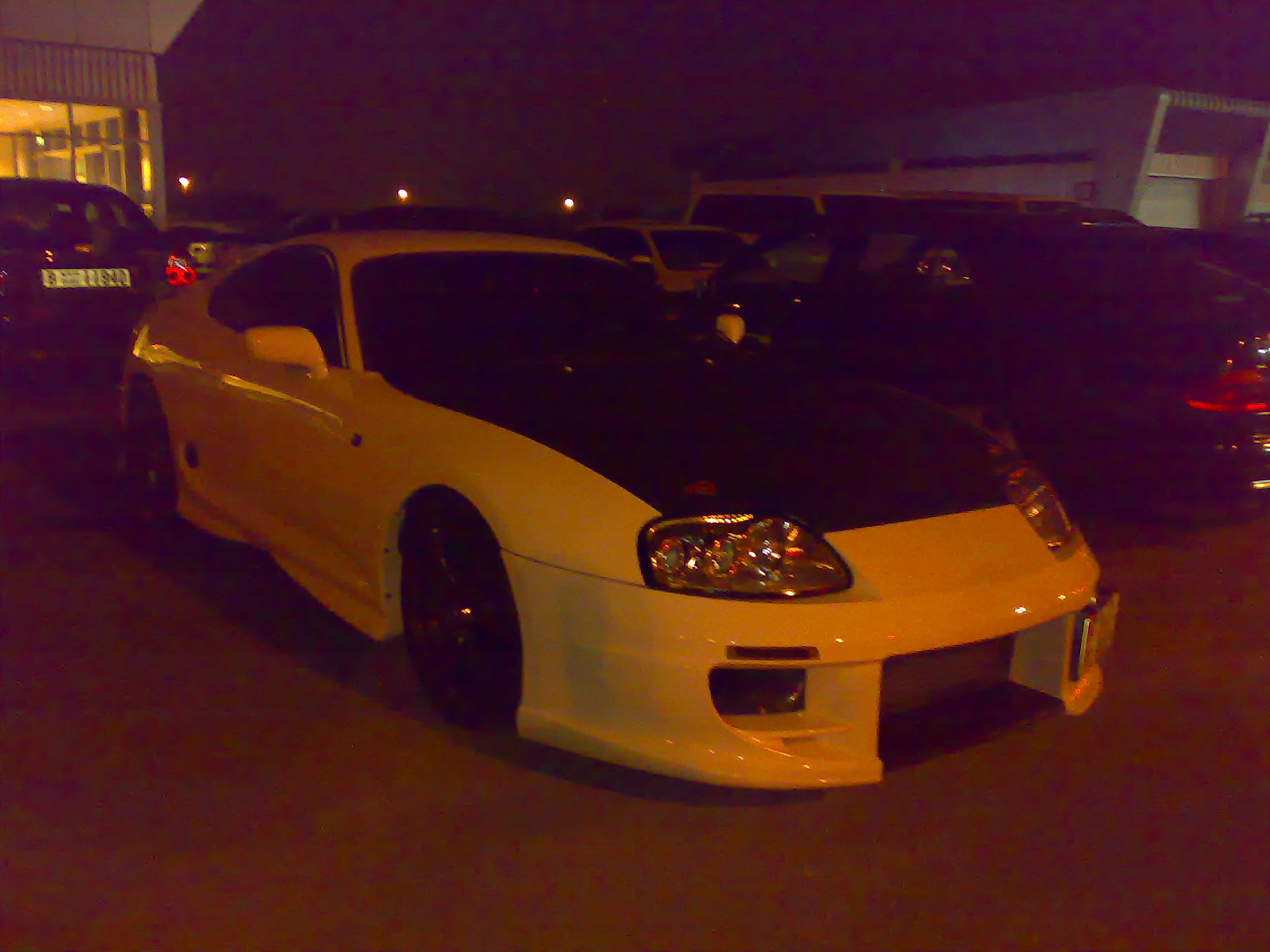

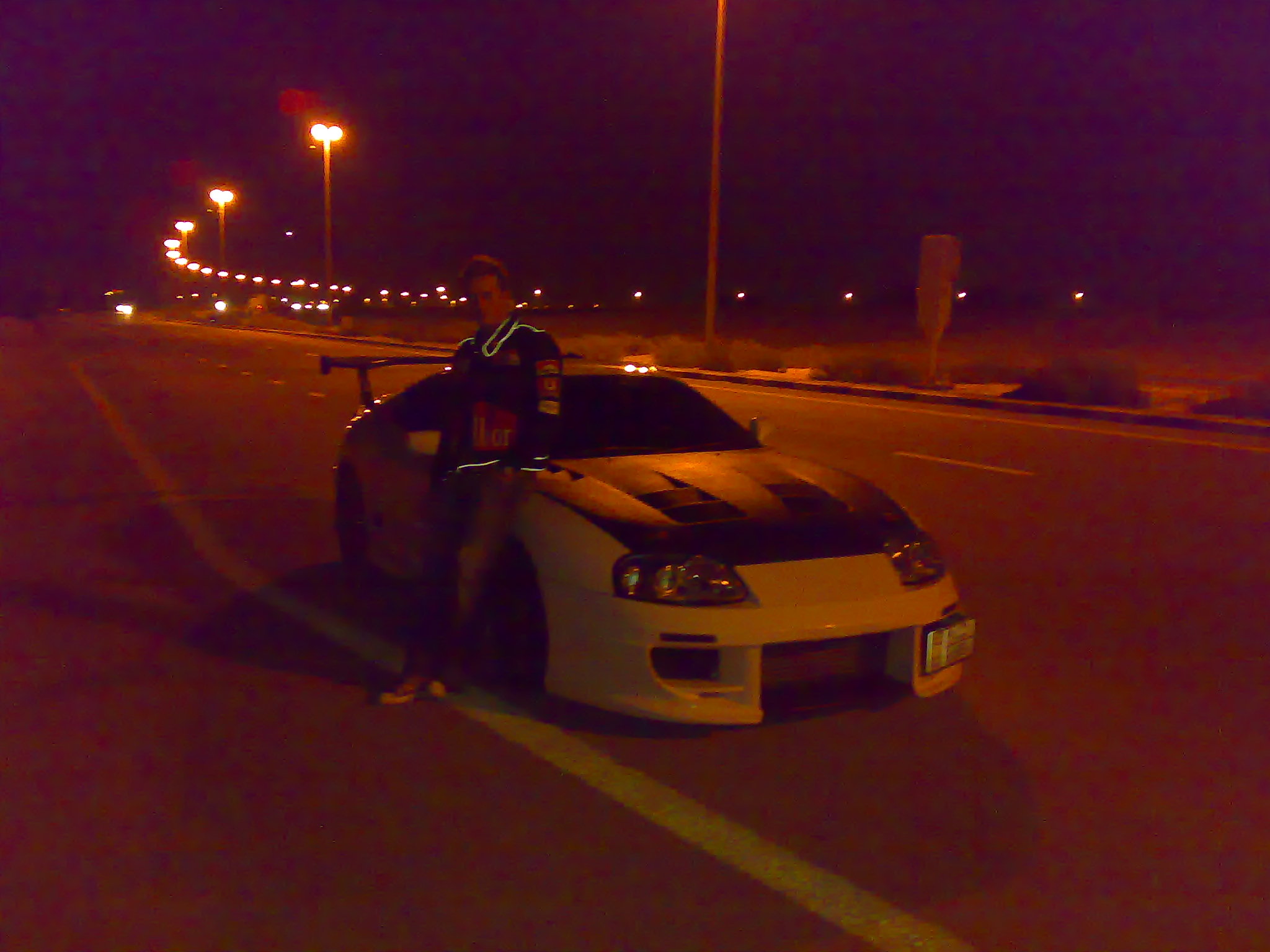

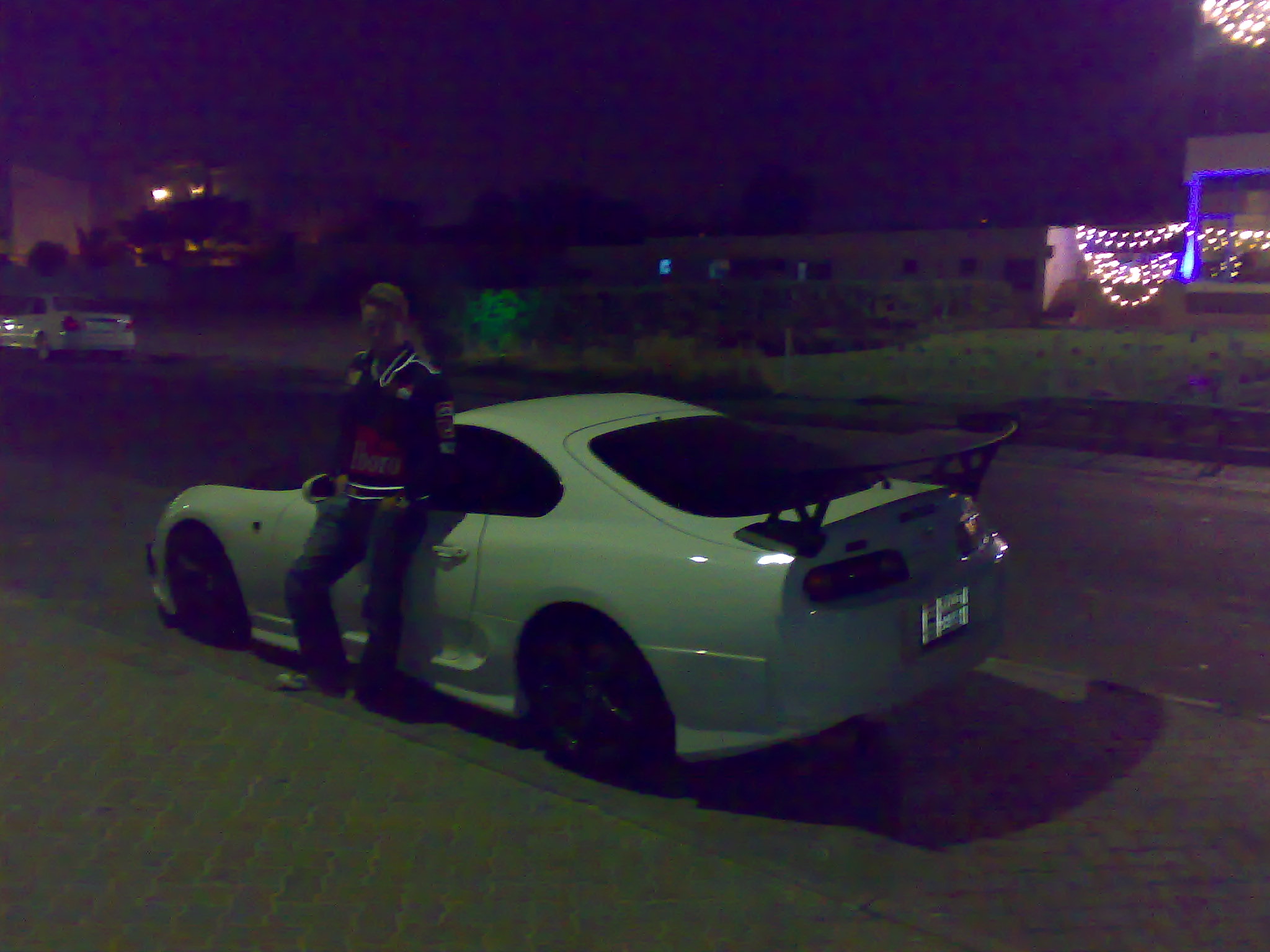

wahnsinn dein wagen :wichtig:
kannst du nicht noch ein paar bilder davon reinstellen??
mfg
Die Supra wurde in Dubai auf LHD umgebaut!
Ich denke die solltest du ganz normal beim Tüv zeigen können, solange du dem Prüfer nicht ins Gesicht sagst das der "orginal" ein RHD wäre.
Ach ja: Will auch nach Dubai icon_smile.gif
nochmal Ach ja: Gibts bei euch keine vernünftigen Digi Cams icon_biggrin.gif icon_biggrin.gif icon_biggrin.gif

Klar kann ich noch ein paar Bilder einstellen.. Ich mach demnaechst mal welche bei Sonnenschein, davon gibt es ja hier genug!!! Also der Fluegel ist von Top Secret und das Bodykit von TRD! Ich denke das es mit der Haube problematisch sein koennte da ich schnellverschluesse hab! Ich denke da wuerden mehrere Probleme auf mich zukommen, Auspuff etc...
Vom Motor erst gar nicht zu sprechen : )

ZITAT:nochmal Ach ja: Gibts bei euch keine vernünftigen Digi Cams
Ach ja, sorry fuer die schlechten Bilder, sind spontan mit der Handycam entstanden!!!
Aber ich Verspreche das ich ein paar vernunftige Bilder bei Tageslicht einstellen werde wenn ihr wollt!!!
