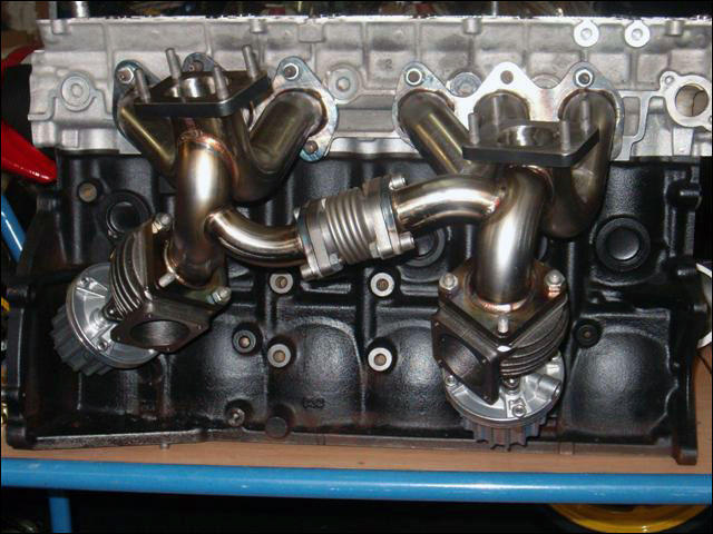

Kann mir einer erklären was die silbernen Dinger da unten dran sind?
http://www.mkiv.de/uploads/DoItYourSelf/fastby4/HPIM4836(Small).jpg
Dass das die Abgasseite des Motors is is mir klar. Ich dachte bis gerade immer dass alle Abgase durch die beiden Turbos laufen, aber das sieht mir irgendwie wie sone Art Bypass aus? Und wofür is dieses "Knitter"-Teil haveaniceday.png in der Mitte des Verbindungsrohrs gut? Kann mich einer aufklären? haveaniceday.png Danke schonmal
: 29. 10. 2008 [00:51]
also ich würd schon mal sagen das das kein original krümmer ist, die dicken silbernen dinger sind die wastegate´s... und das knitter ding ist bestimmt so eine art flexrohr, damit wenn sich mal was bewegen tut, die rohre nicht gleich brechen...und die verbindung, dazu das beide seiten gleicher druch herscht.
schätze mal das das nen krümmer für nen umbau für 2 größere turbos ist, so in der rat wie thomas drin hat von hks...
wenn ich falsch liege berichtigt mich jungs...

Na da liegst doch schon ganz richtig.
Das mittlere Teil ist ein Flexrohr um Spannungen durch Hitze und Schwingungen zu dämpfen.
Die anderen zwei "Dinger" sind die Wastegates, die bei dem original Ladern im Abgasgehäuse integriert sind... Naja, eher Singular-also eines im ersten Lader.
Die Krümmer auf dem Bild sind wahrscheinlich von einem HKS Twinturbo Kit.

Der HKS Kit ist soweit ich weiß nicht miteinander verbunden!

Und soweit ich weiss, ist das ein Bild von Thomas HKS Kit Umbau.
: 29. 10. 2008 [07:54]
Blue W

Kommt aber gleich die nächste Frage grin.png Wofür braucht man son Wastegate? :>

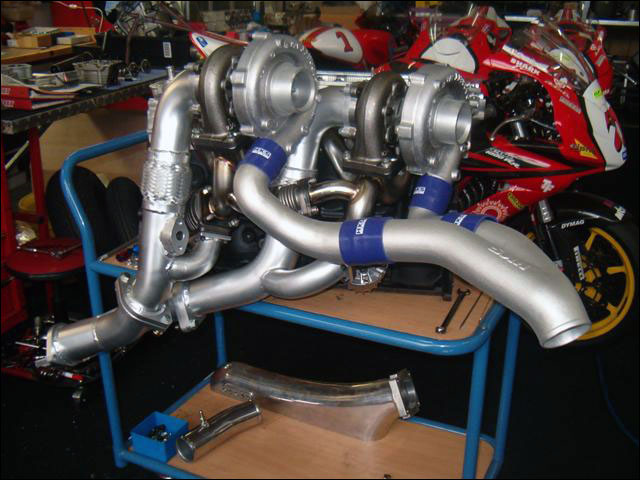

Hier noch ein Bild von Thomas' HKS Twin Umbau, eins wo noch mehr am Motor montiert is:
http://www.mkiv.de/uploads/DoItYourSelf/fastby4/HPIM4842(Small).jpg
Wenn ichs mir anhand der Rohrverläufe selber erklären müsste würd ich sagen, dass die silbernen Dinger quasi Ventile sind, die den Bypass öffnen um die Abgase an der Abgastuboschnecke vorbei zu leiten. Stimmt das? ^^ Würde mit Wastegate ja recht treffend betitelt sein, aber wozu braucht man das? Abgase strömen -> Turbos drehen sich. Wozu am Turbo vorbei?

du musst ja den ladedruck irgendwie regeln.
es ist geschlossen aber sobald der eingestellte druck erreicht ist macht es bisl auf damit du nicht mehr ladedruck erreichst und sich die turbine zu tode dreht grin.png

perfekt marco! wieso, den twin hks motor hat er doch drinnen. war damit doch sogar inner zeitung, 840ps am rad stand da... müssten die werte aus bitburg sein B.png

Ach klar xD Die Serientwins zB haben ja max. 0.75 Bar oder, also öffnet sich das Wastegate ein Stück, sobald dieser Druck erreicht is, macht Sinn :rolleyes:

Jo er hat die Twins im Auto verbaut, aber in dem D.I.Y. Artikel sieht man, wie er erstmal alles probehalber (was die obigen Bilder zeigen) auf dem "Trockendeck", so nennt ers glaub ich grin.png, dranschraubt um zu gucken wie es dann hinterher aussieht. Und das is einfach n schön sauber gemachter 2JZ Block der auf dem Rollwagen da steht... Für welche Zwecke haste dir den denn besorgt Thomas? haveaniceday.png

Der Motor auf dem Rolwagen ist mein zweiter der im Auto ist bis auf Nocken Serie,und der Zweite
